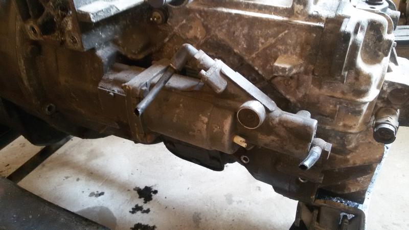

Moin
an meinem ZF S5-42 ausm DAF LF45 ist dieser KUpplungsnehmerzylinder montiert . Ich habe aber keine Ahnung wie der Funktioniert ...ob der Hyraulisch funktioniert wie beim PKW oder Pneumatisch oder wie ??? warum hat der 2 Anschlüsse ?

BeitragVerfasst am: 12.05.2015 20:48:59    Titel:
Pneumatisch Winke Winke

BeitragVerfasst am: 16.05.2015 06:54:43    Titel:
ja ich hab jetzt auch die Info das der Hintere Anschluss Für druckluft ist und der vordere hydraulik mit dem die Druckluft freigegeben wird.

BeitragVerfasst am: 20.05.2015 11:33:47    Titel:
Ja, das Prinzip ist das selbe, wie bei einem Federspeicher ... sobald eine Seite "entlüftet" wird entsteht der Arbeitshub des Zylinders.
