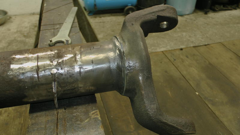

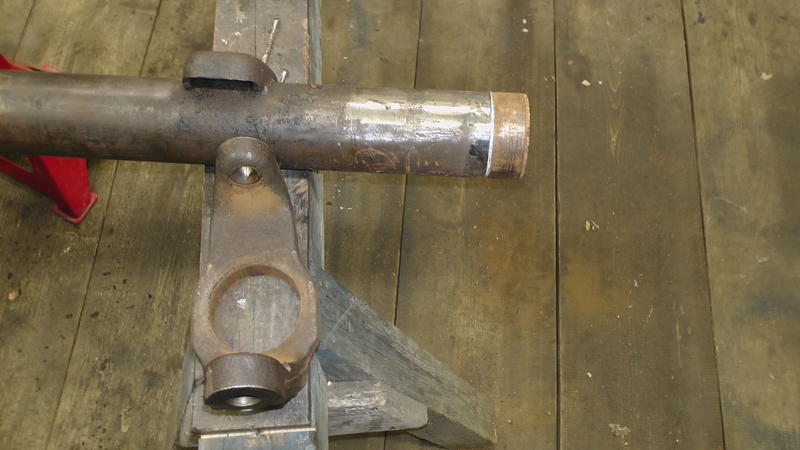

Ich hab hier noch ein paar Bilder vom Umbau meiner Vorderachse.
Grüße aus der Pfalz
