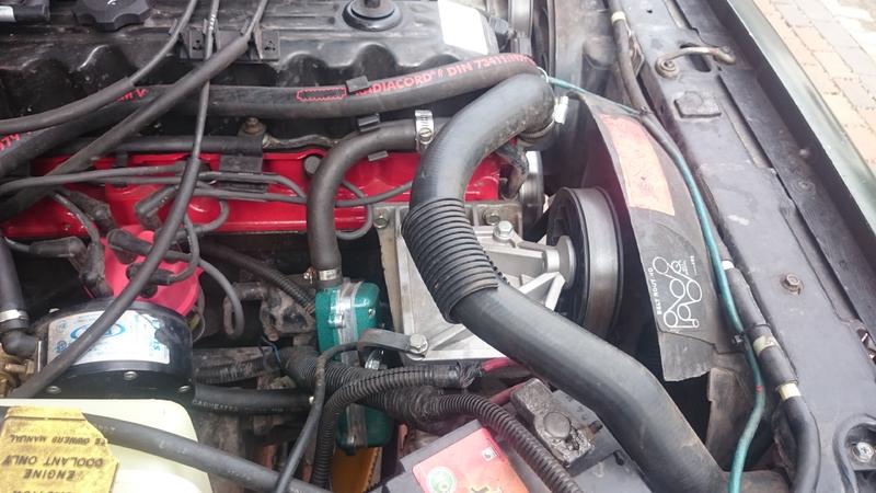

ich bin den Weg der Rolle gegangen:
http://www.rockauto.com/catalog/moreinfo.php?pk=2186438&cc=1180370&jnid=417&jpid=0
Funktioniert.
Fühlt sich allerdings nicht sehr hochwertig an... (kann aber auch gut "amerikanische Topqualität" sein, da habe ich noch zu wenig Erfahrung mit gemacht)

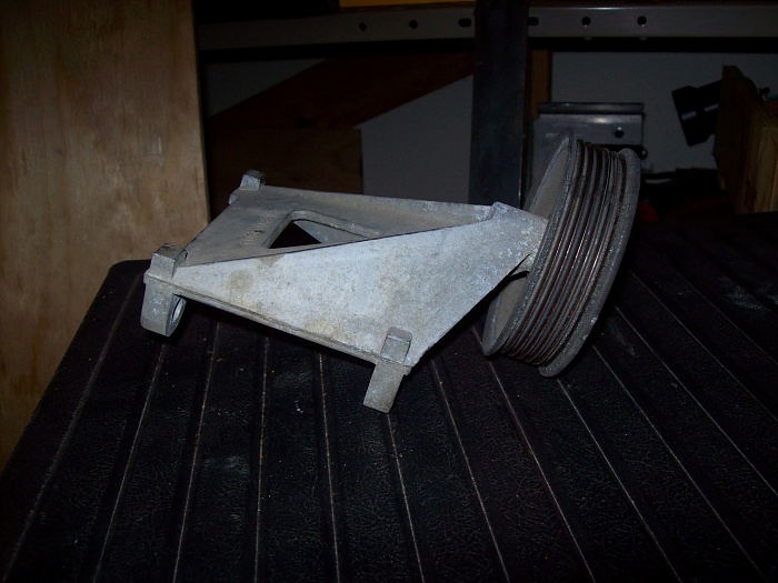

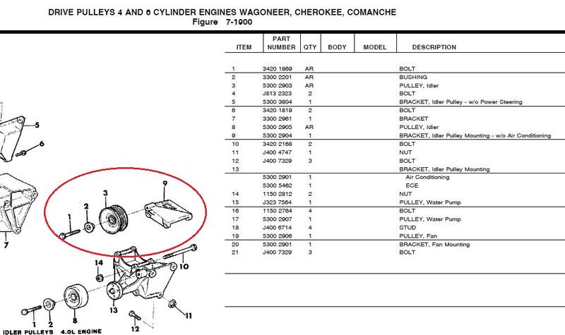

Es gibt hier verschiede Rollen bzw. Halterungen bei den non H.O sehen die so aus:
Hat jemand diese Teile abzugeben ?
viele Grüße

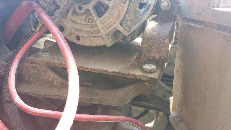

BeitragVerfasst am: 28.05.2015 08:00:05    Titel:
Also ich habe auch einen 90er NonHO, wo die Klima rausgeflogen ist.
Wo der Klimakompressor war und ihr eine Umlenkrolle verbauen wollt, sitzt bei mir jetzt die LimA. Schön hoch, weil besser vor Wasser geschützt. An der Steuerung des Lüfters ist nichts verändert, er läuft über Thermoschalter am Kühler.
@Toxic4x4: Manuelle Bedienung des Lüfters hatte ich zwischenzeitlich auch. Mußt dann aber immer die Augen auf der Tempanzeige haben. Glaubst gar nicht, wo und wann der Motor überall überkocht, wenn du den Schalter mal vergißt.
Thermoschalter gibt es doch unterschiedliche, nimm doch einen, der schon bei (ich glaube) +- 85° regelt.
Und wie mipi schon gesagt hat, zusätzlich igendwie die warme Luft aus dem Motorraum loswerden. Da gibts ja verschiedene Möglichkeiten.

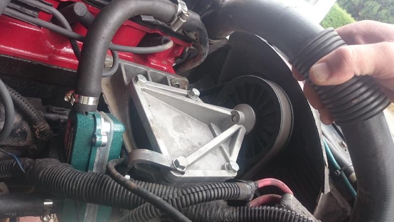

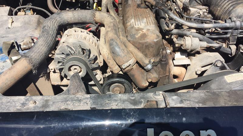

BeitragVerfasst am: 30.05.2015 16:23:49    Titel:
So sieht es bei mir aus:

BeitragVerfasst am: 01.06.2015 11:24:16    Titel:
Danke für die Bilder ! Konnte in der Zwischenzeit auch etwas googeln.
Mit dem passendem Riemen und etwas Stahlband lässt sich hier wohl eine Lösung finden.
#060760 NAPA Riemen wird in einem US Forum verwendet, du hast ein Gates 6PK2000 ?
Denke werde mir mal den Riemen besorgen und etwas basteln, wenn ich Zeit habe.
Gewisse unterschiede beim Riemen kann man ja auch noch über die Konstruktion des Halters ausgleichen....
Wenns gebaut ist mach ich mal Bilder...
