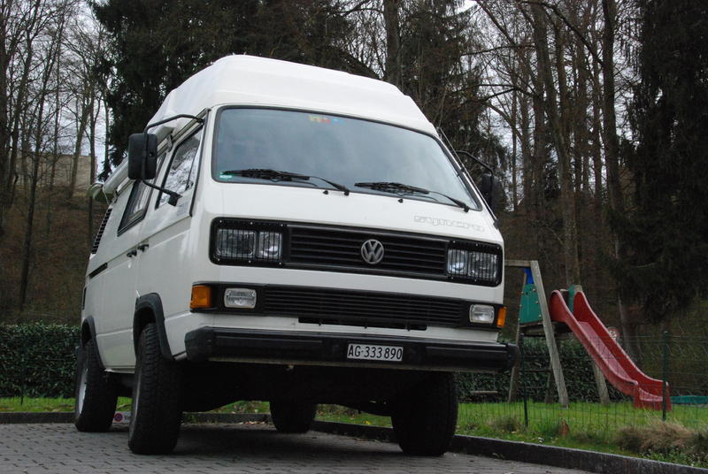

Gekauft wurde unseren Bus im Sommer 2010 vom damaligen Erstbesitzer mit 56 tKm. Nachvollziehbare Historie inklusive. Es ist ein originaler weisser 16-Zoll Syncro mit einem Ausbau und einem Hochdach vor Reimo. Bus hat original zwei Sperren. Verbaut war ein 60 l Wasser- und ein 36 l Gastank (Heizung, Kochen, Kühlschrank), beides unterflur.
Folgende Dinge haben wir inzwischen am Bus gemacht:
- Innerausbau komplett erneuert (Umleimer, Verschlüsse, Scharniere, Fronten, alles mit Originalteilen von Reimo)
- Doppelkinderbett im Hochdach erneuert
- Kofferraumerhöhung nachgerüstet (gebaut aus den originalen Möbelbauplatten von Reimo)
- Klappsitzbank mit Erhöhung nachgerüstet
- Zwei 3-Punkt-Gurte für hinten nachgerüstet (inkl. Gurtaufnahmen; war original ein geschlossener Kastenwagen, daher werksseitig nichts vorgesehen)
- Umbau der Bremsanlage vorne auf die vom Audi A6 mit innenbelüfteten Bremsscheiben
- Damit die Bremsanlage in die Felge passt gab es pro Seite 30 mm Distanzscheiben
- Bereifung 225/75 R16 auf der Stahlfelge vom T4

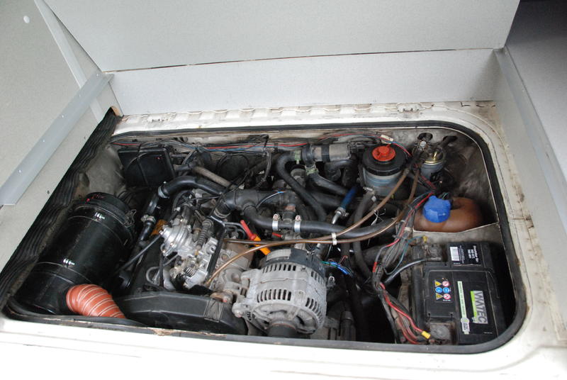

- JX flog raus, AFN (1.9 Tdi) aus dem VW Sharan kam rein. Nun hat der Bus um die 115 PS und ein "wenig" mehr Drehmoment. Da geht ihm auch berghoch nicht mehr einfach so die Puste aus.
- OxiKat mit Russpartikelfilter (damit reicht es nun sogar für die grüne Umweltplakette in DE)
- Seikel Fahrwerk
- grosse Ölkühleranlage von der Busschmiede
- Zuschaltallrad
Wie gesagt, der Bus ist nun endlich in der Schweiz eingelöst, und ALLES ist eingetragen. Zwar ging es 1.5 Jahre, aber ich habe nun für alles Gutachten, welche zumindest das Strassenverkehrsamt des Kantons Aargau akzepiert hat. Teils Gutachten aus Deutschland, teils von VW bzw. Seikel direkt, teils direkt von mir in Auftrag gegeben (FAKT in Sennwald, SEHR SEHR empfehlenswert). Wenn ihr also was ähnlich vorhabt und ihr Unterlagen braucht gebt mir Bescheid.

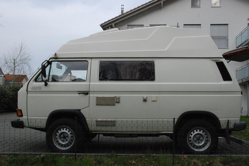

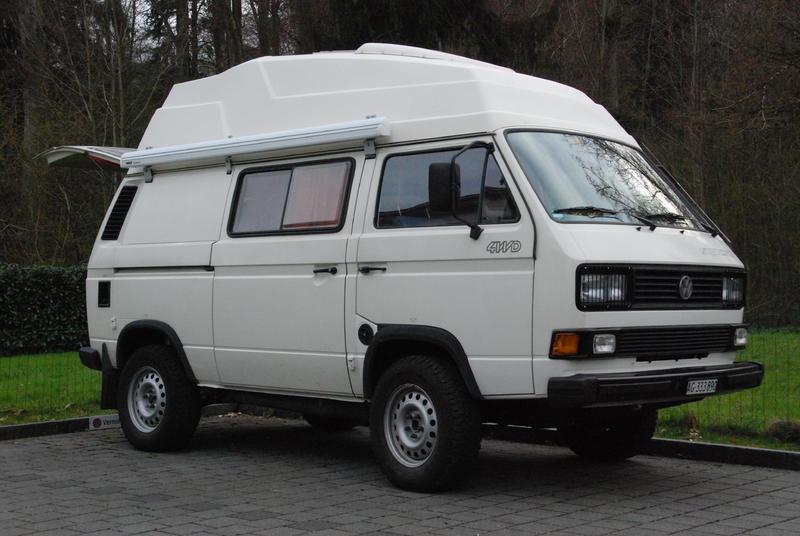

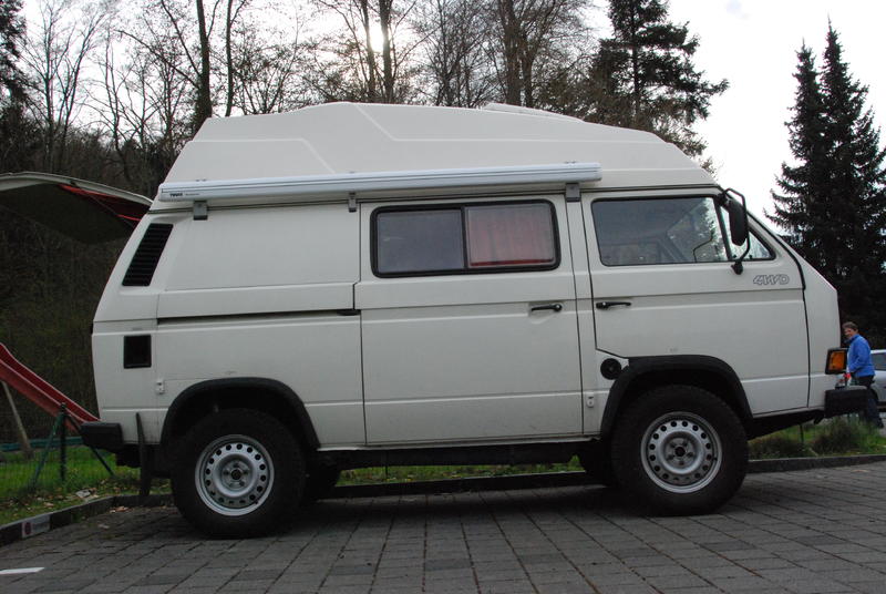

Aussen:
Vorne:
Originale 85 tKm

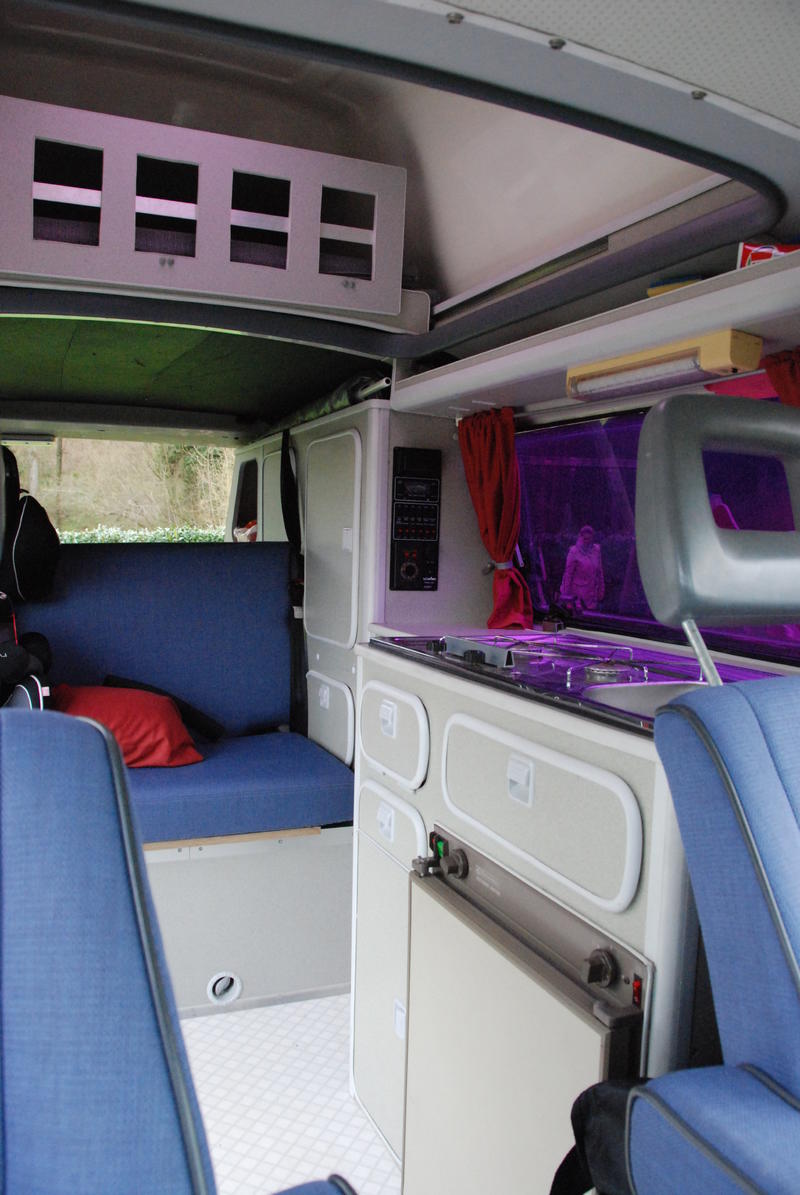

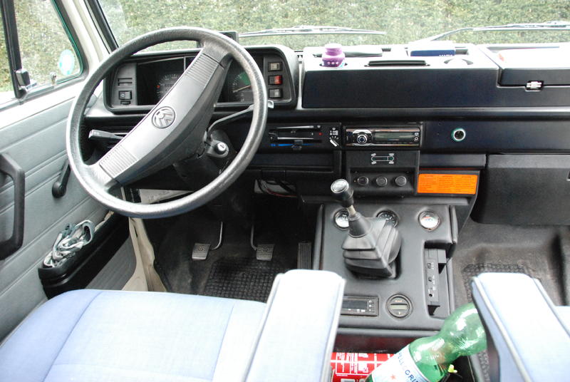

Innen:

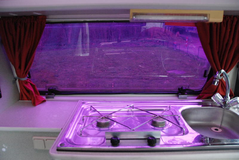

Mit grossem Ausstellfenster an der Küche:

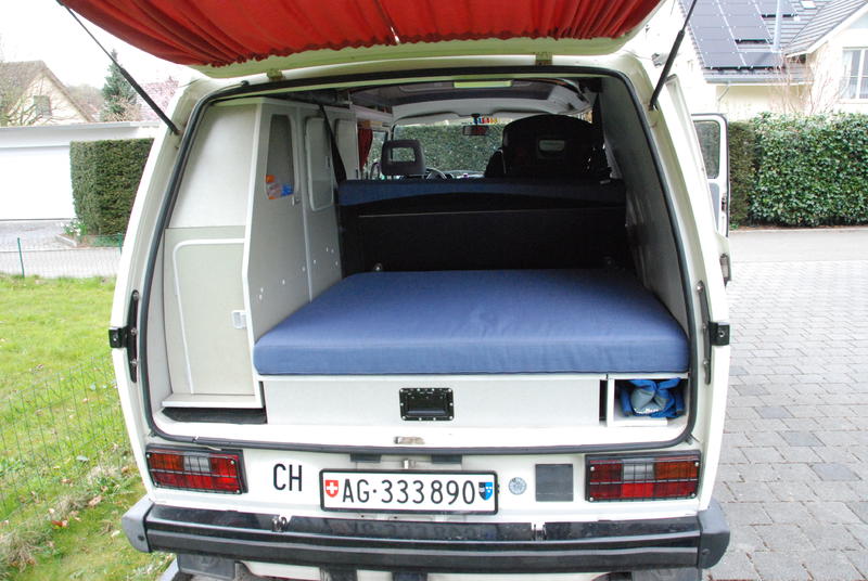

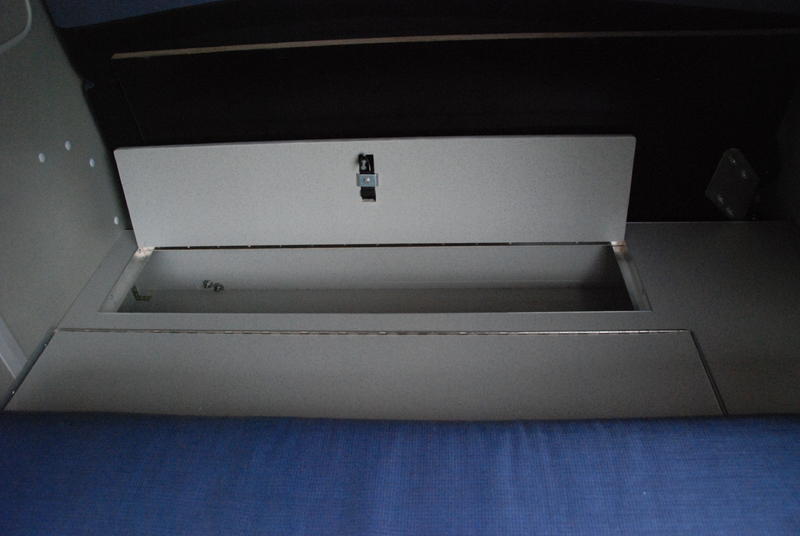

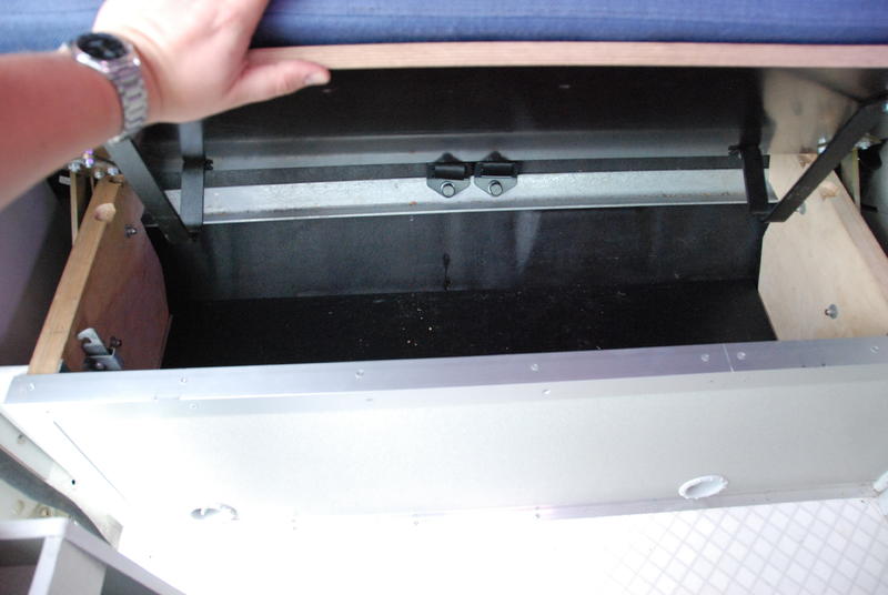

Selbst gebaute Sitzbank mit grossem Staufach über dem doppelten Boden:
Und ausziehbarem Kinderbett im Hochdach: (Das ist kein Rost vorne im Bild, nur das Fett in der Schiene der Schiebetür)

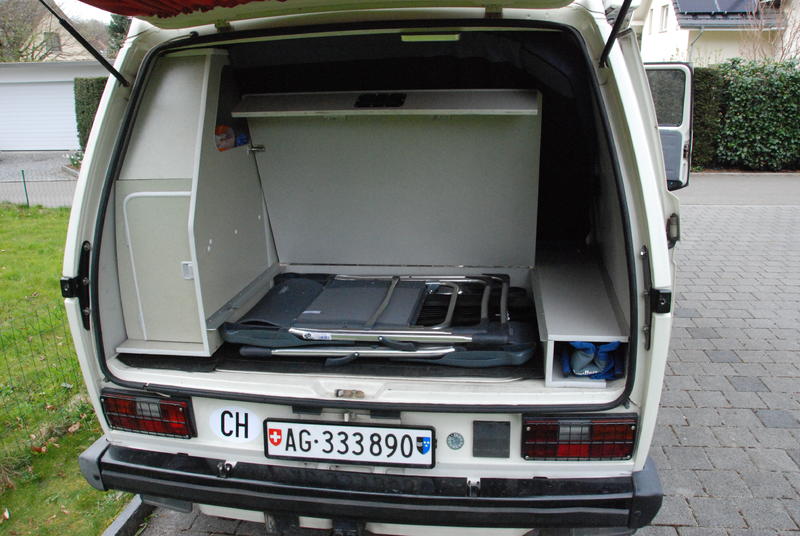

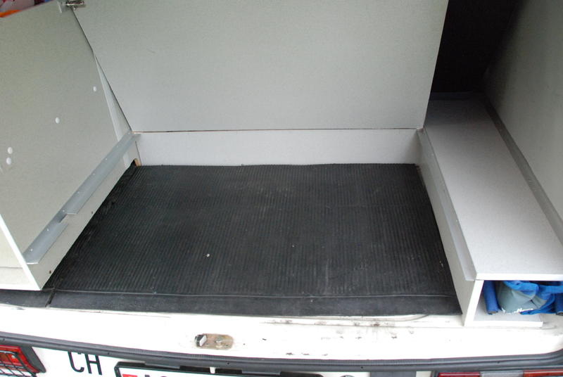

Ansicht von hinten mit selbstgebauter Kofferraumerhöhung
Mit Stauraum für 2 Stühle, plus seitliches Staufach in das zufällig genau unser Kinderstuhl passt (oder aber ein paar 6er Träger Bier... :-"
Und der Motor

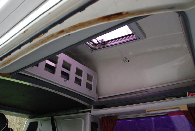

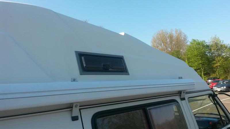

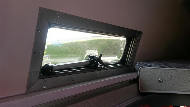

So, es geht weiter. Nu sind im Hochdach zwei kleine Fenster eingebaut. Gibt für die Kinder etwas mehr Licht und es wirkt oben nicht mehr so "drückend"
Ich weiss, die Fenster sehen am Bus recht klein aus. Sie sind 460 x 160 mm. Aber die nächst grösseren (600 x 180) hätten schon nicht mehr gepasst. Wie ihr auf dem ersten Bild seht, konnte ich wegen der Sicke Im Hochdach nicht höher gehen. Tiefer ging auch nicht weil der Rahmen so schon auf dem Ausziehbett aufsitzt wie ihr auf dem 2. Bild seht.

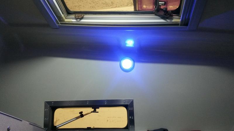

So, am Wochenende gab es noch neue Lampen ins Hochdach. Pro Seite eine, damit es sicher keinen Streit gibt ;-)
Haben ne normale Leuchtfunktion und ne Nachtlichtfunktion.
https://www.reimo.com/de/83996-12led_weiss_6leds_blau_12v_rund_silber_d_7/
Ist übrigens der einzige "Campingverbraucher" der bei mir auf der Starterbatterie hängt

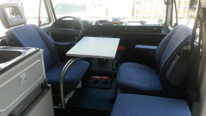

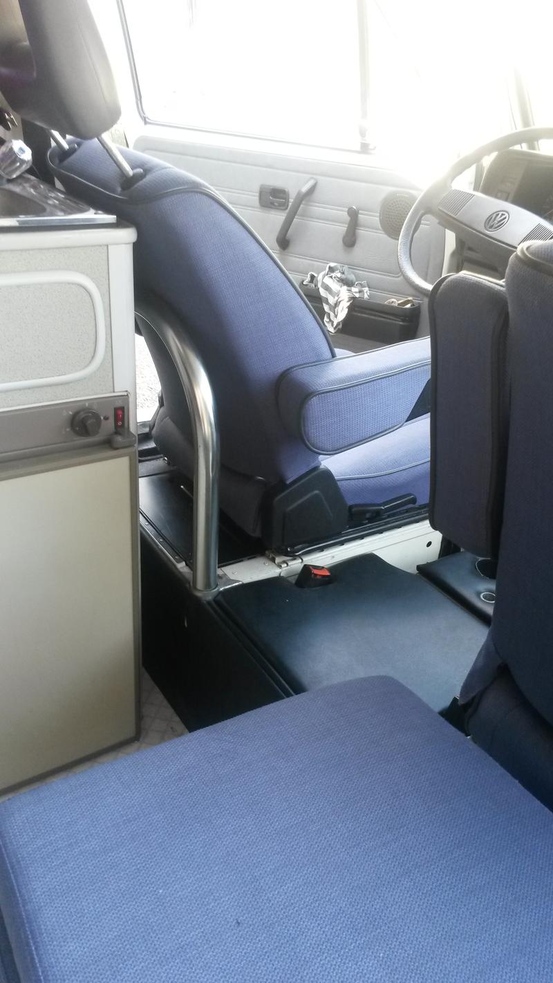

Da der neue Nachwuchs unterwegs ist, habe ich nun eine zweite sitzgruppe mit Tisch vorne im Bus angelegt
Tischplatte ist selbst gemacht. Tischfuss ist von reimo und kann während der Fahrt hinter dem Fahrersitz verstaubar

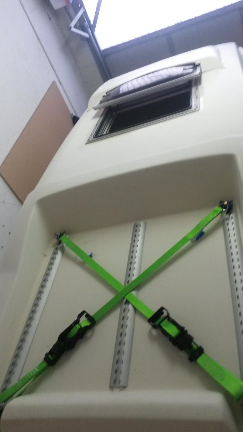

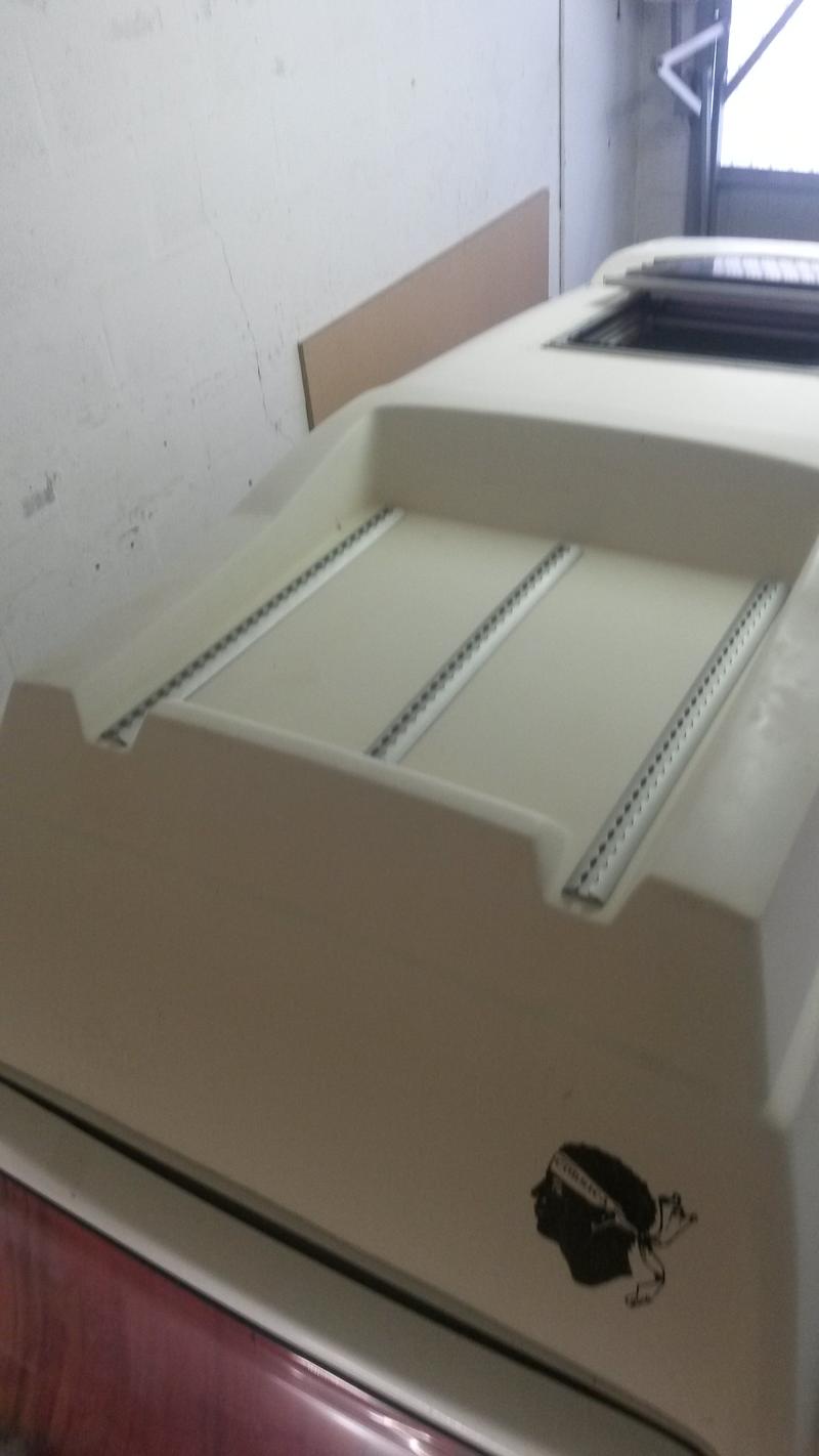

Ausserdem hab ich die bisher ungenutzte Gepäckwanne hinten auf dem Hochdach durch anbringen von Airlineschienen nutzbar gemacht
