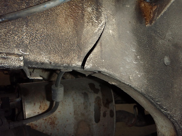

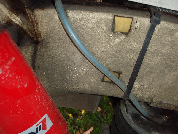

Die Zusatzluftfeder bringt Last an einer Stelle ein, die nicht dafür ausgelegt ist, Rahmenrisse sind Legion. Wenn ich sie wirklich nur als "Luxusversion" eines weicheren Anschlagsgummis (statt desselben) verwende, gut, aber eben Overkill..
Grüsse
Peter
Turi
Wohnort: Ostschweiz
1. Iveco Massif, Toyota HZJ79, Mini Cooper S, Triumph Street Scrambler
BeitragVerfasst am: 17.10.2014 19:41:16    Titel:
Hallo Peter
Das war auch das Problem bei mir, es ist sehr schwierig die Luftbalge so einzustellen, dass nur wenig Last auf den Rahmen geht, bei mehrmaliges durchschlagen kommt erst ein leichter Knick und dann bricht er.
und das sieht dann so aus:
Gruss Turi

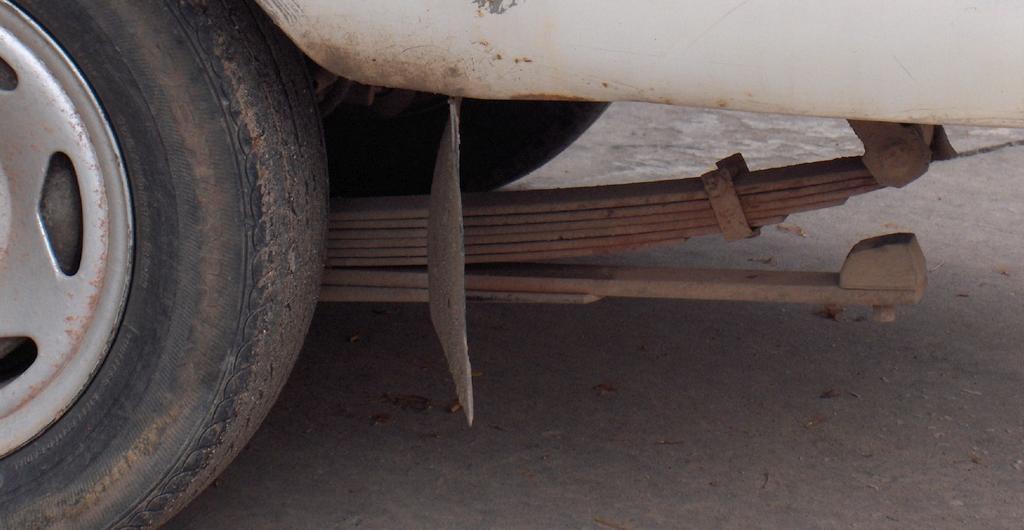

auch wenn ich mich aus Altersgründen wohl nicht mehr mit einem "Chistli" o.ä. auf Fernreisen begeben werde, hat mich die Federproblematik weiterhin beschäftigt.
Die besten professionellen Anschauungsobjekte habe ich im Land der Pick-Ups gefunden, wo tatsächlich ein Großteil des Warentransports mit "diesem Gerät" abgewickelt wird und man sich bei dem konkreten Anblick, immer wieder fragt, wie die Fahrzeuge das Gewicht verkraften. Das Konzept ist bei allen diesen Fahrzeugen gleich: Man hat eine verstärkte Hinterachse (oder die originale) und ein gewissermaßen doppeltes Federpaket. Bei normaler Last trägt das obere Paket und danach dann die darunter liegende Hilfsfederkonstruktion. Zum Teil sind das dann nicht nur zwei Lagen, wie man auf dem Bild sieht, sonder auch ganze Pakete, doch das Prinzip wird auf dem Bild auch gut erkennbar. Auch die zusätzliche Last wird über die Aufhängungspunkte der Federn abgetragen und der Rahmen wird nicht wie bei der Zusatzluftfeder oder beim Durchschlagen der Federn an einem Punkt in der Nähe der Achse belastet. Die konkrete Ausgestaltung und Berechnung der Federn ist individuell entweder auszuprobieren und/oder nach den vorhandenen Belastungen auszulegen.
In der Praxis funktioniert das jedenfalls.
Gruß Gerhard
Hilti
Wohnort: Zürich
1. Santana PS-10, Jg. '05
2. VW LT 35 Doka, Jg. '92
BeitragVerfasst am: 16.06.2015 14:04:21    Titel:
Interessante Variante. Allerdings frage ich mich, ob abseits befestigter Strassen der Schäkel nicht zu intensive leidet, da das Zusatzfederpaket ziemlich punktgenau beim Schäkel "aufschlagt". Wobei das Problem wohl eher theoretischer Natur ist, zumal das Bild nicht auf einer planen Teerfläche aufgenommen wurde.

Die Variante ist beim Massif nicht zu gebrauchen, oder man muss die unterste Feder mehr aufsprengen, da sonst die Achsanschläge anstehen bevor das Blatt zum tragen kommt.
Was dazukommt, auch diverse anderere Fahrzeuge mit dem System haben das Problem, dass wenn die untere Feder mit Schwung angeschlagen wird, ein Schleudereffekt entsteht und das ganze Heck hochkatapultiert wird.
Man muss mit dem System eine sehr feine Abstimmung haben, die untere Feder sollte relativ steif sein, nicht im Stil von Parabolics.
Ich habe im Moment mein Problem so gelösst.
Auf das untere, extrem harte Federblatt einen Gummikeil montiert, der die ganze Fuhre beim Durchschlagen ein wenig abfängt, die Feder ist relativ hart und schlägt dementsprechend wenig zurück.
Alles in allem ist, meiner Meinung nach, ein Blattfederpaket mit 7 oder 8 Blättern in der einfachen Parabolikausführung wie in unseren Fahrzeugen, (nicht so wie die Parabolics vom Landy), in der richtigen Härte und in der Länge fein abgestuft die beste Lösung bei schwerer Beladung, leer fährt sich das Teil dann allerdings ziemlich bockig.
Im Moment fahre ich, mangels anderer Optionen, die Landy 4 Blatt Parabolics mit 2 zusätzlichen Blättern aus dem alten Federpaket und dem untersten harten kurzen Federblatt.
Das hat sich die letzten 30 000 km mit 2200 kg auf der HA bewährt.
Zu Hause wird dann auf das Original Federpaket mit zusätzlichem Blatt umgerüstet evtl. das unterste Blatt mehr aufgesprengt.
