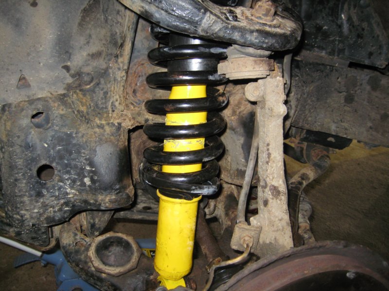

Hallo zusammen.
In der Familie haben wir einen KDJ90 Baujahr 2001, 163PS
Er wir Ausschließlich als Reisefahrzeug verwendet. Steht auf 255/85R16 Und hat bis jetzt ein Trailmaster Fahwerk drinnen.
Die hinteren Dämpfer haben schon vor einigen Jahren den Geist aufgegeben und ich hab auf Fox umgebaut.
Jetzt wird schön langsam die Vorderachse fällig. Aber was verbauen?
Bei der art der Dämpfer/Feder kombination denk ich ja sofort an Coilovers oder Airshocks.
Aber ich find genau nix online dazu ob das schon mal wer gemacht hat.
Bzw gibt es coilover/airshocks mit stift oben?
Machts überhaupt sinn?
Die Airshocks kommen eh eher nicht in frage wegen teilweise auch Pistenfahrten. Aber die leichte einstellbarkeit ist verführerisch (mit/ohne Winde). Grins
Was gibts an wirklich guten Fahwerken für den J9? King Fox Profender find ich zumindest nix das irgendwie auf die Voderachse passen könnte........ ausser eben Coilover mit stift oben. Grins
Ein Standard Trailmaster oder konsorten Fahrwerk will ich eigentlich nicht mehr verbauen, da ich nach der umrüstung der Hinterachse gesehen habe wie enorm der unterschied ist! Ja
mfg

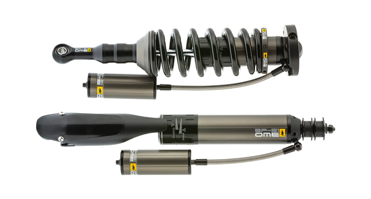

http://www.arb.com.au/news/press/au/documents/BP-51_MediaReleasecopy.pdf
Ich warte mal auf ARB/OME, kønnte sein die hatten richtige Fahrzeuge zum Testen, Justieren usw. King ist schon Top,allerdings kann ich mir nicht denken das die Prados und Hiluxe nach USA zum abstimmen geschickt haben.

wüsste nicht wann OME mal nur Ramsch angeboten hatte. Unsicher
Aber Die BP-51 werden demnächst bei uns aufschlagen und dann müssen wir mal wegen den Gutachten schauen.
Derzeit sind die aber NUR für den Hilux bzw. den J200 verfügbar.
Qualitativ und vor der Performance her spielen die nun natürlich in einer gaaaaanz anderen Liga! Einen Vergleich mit Fox und Co brauchen die sicher nicht zu scheuen. Preislich sind die Dämpfer/Federkombinationen aber auch höher angesiedelt wie die OME-Standard Federn und Dämpfer.
Andere Typen werden sicher noch folgen

Prinzipiell sind es die Nachfolger der OME LTR nur halt technisch nen ganzen Evolutionssprung weiter. Bin mal gespannt wann die ersten Dinger auf meinem Schreibtisch liegen... Supi
