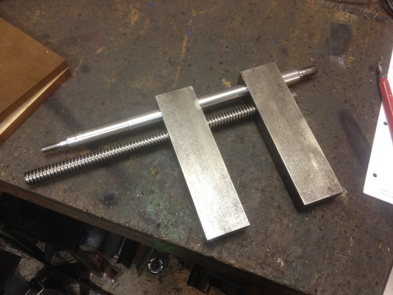

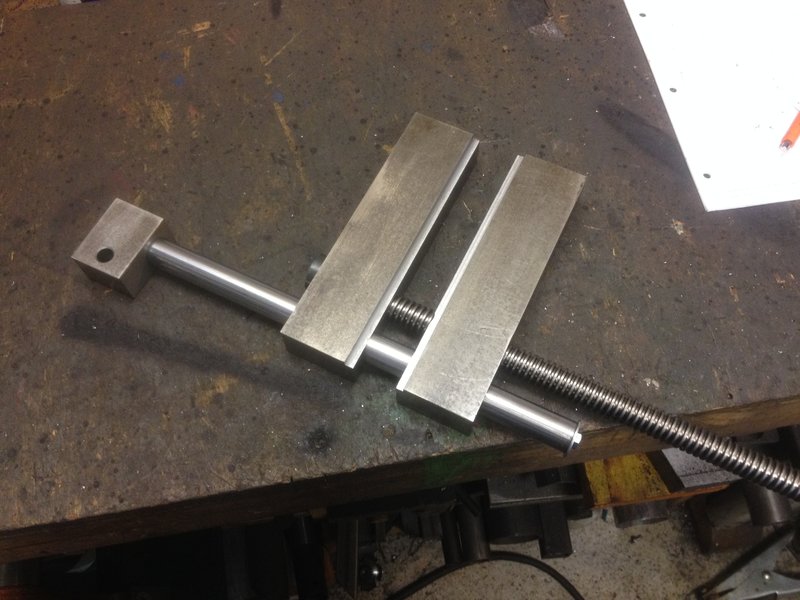

Heute hab ich mal was angefangen was ich schon immer mal machen wollte.
Eins mal vorneweg, ich hab keine Ahnung wie sowas auf deutsch heißt. Floating vise wäre der englische Begriff dafür.
Das ganze ist eine Art Schraubstock mit dem man teile zum bohren sehr einfach und schnell positionieren und ausrichten kann.
Hab das ganze gefilmt, drum hab ich immer mal wieder vergessen Bilder zu machen.

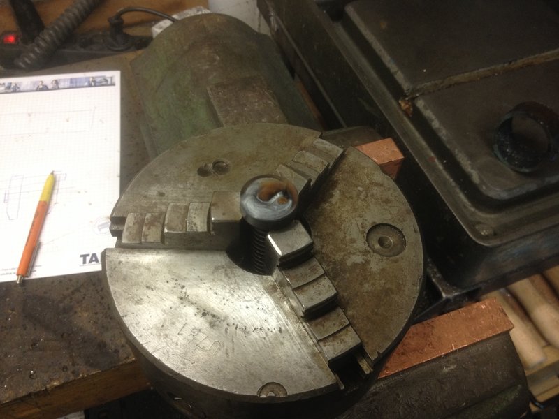

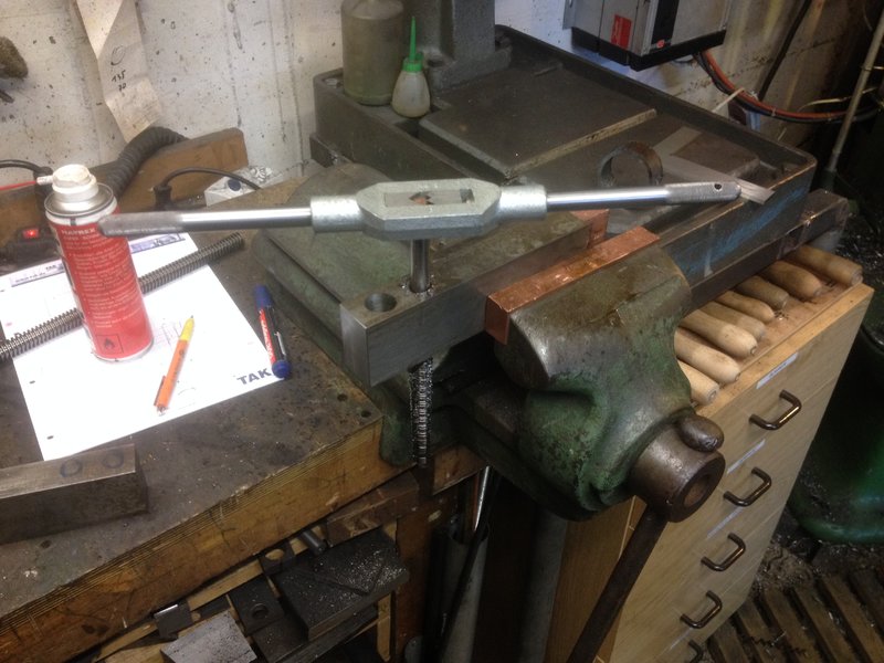

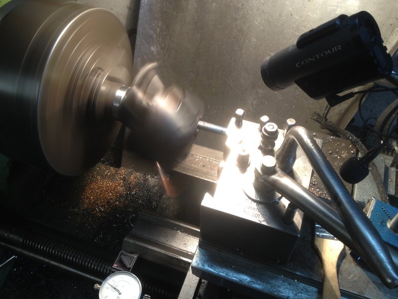

Als erstes hab ich einen Bund gedreht und auf eine TR18x4l Trapezgewindespindel geschweisst:
Solange das abgekühlt ist die beiden Backen aus 50x30 C45 gesägt und auf gleiche Länge überplant:
Die Bohrungen gesetzt, die äußeren auf 20H7 gerieben, die feste Backe bekam ein 18mm Durchgangsloch und die bewegliche ein TR18x4l:
Man kann schon erahnen was es wird:

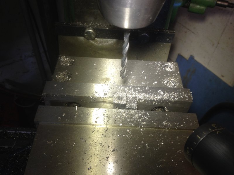

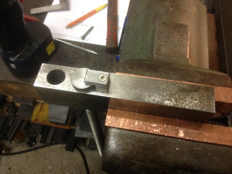

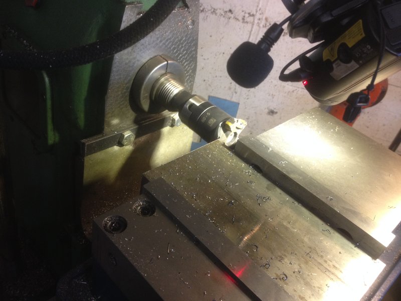

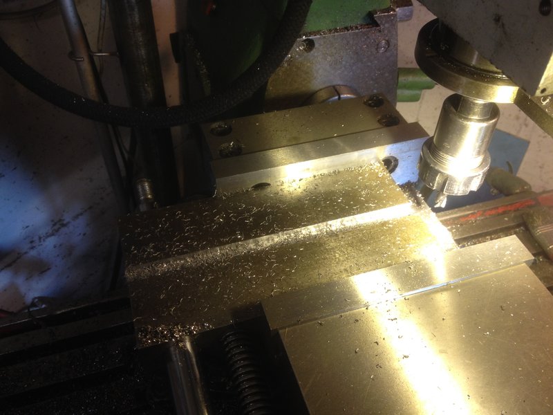

Nö, Parallelzwingen hab ich, das gibt nen Schraubstock. Vertrau mir

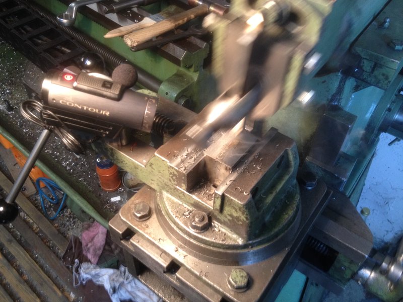

Als erstes hab ich an jede Backe einen Absatz gefräst um auf Parallelunterlagen verzichten zu können. Natürlich beide zusammen, soll ja passen:
Dann den Niederhalteblock überhobelt:
Ein Gewinde geschnitten und ein Durchgangsloch gebohrt:
Passt schonmal:
Den Halteblock für die Spindel gefräst:
Montiert:
Einen Griff gefertigt und für einen Spannstift gebohrt:

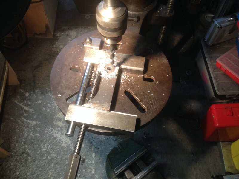

Mal auf die Bohrmaschine gelegt:
Und getestet:
Funktioniert klasse, nur muss ich mir mal noch eine 20er Welle besorgen die länger ist und den Niederhalter ein bisschen ändern dann wirds noch besser.

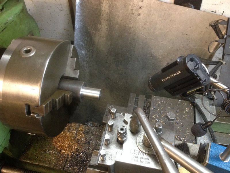

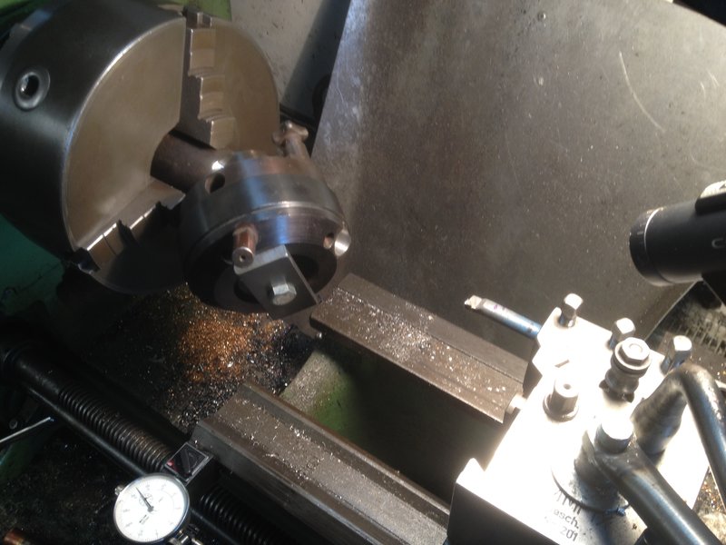

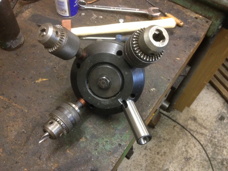

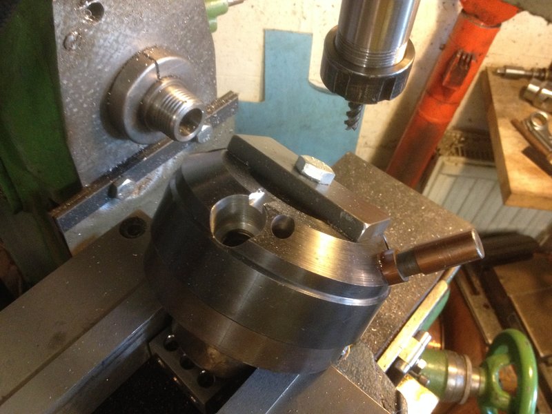

An meinem Revolverkopf war ein Platz mangels geeignetem Doppel-B18 Kegel frei. Ich hatte die Idee dort eine MK2 Hülse einzusetzen. Jetzt habe ich mir endlich eine solche gekauft und habe es heute umgesetzt.
Zuerst wollte ich den Revolverkopf ganz normal im Reitstock spannen und mit einem 24mm Fräser die Bohrung ansenken, da sie unterbrochen war und es mit einem Bohrer so nicht funktioniert. Das ging aber komplett daneben. Also hab ich mir überlegt den Kopf auf die Fräse zu spannen und die Bohrung mit dem Ausdrehkopf auszuspindeln. Irgendwann hab ich dann gedacht ich dreh das ganze einfach herum und hab einen Aufnahmedron gedreht:
Darauf den Revolverkopf gespannt und den Kegel ausgedreht:
Fertig, mit 0,05mm Klebespalt für Loctite Welle-Nabe:
Dann noch eine Nut für den Austreiber gefräst:
Und alles wieder zusammen:

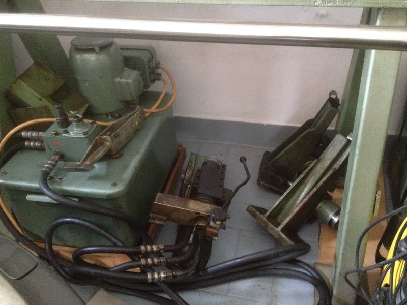

Heute gabs noch ne hydraulische Kopiervorrichtung die an meine Drehbank soll:
Das wars hier dann auch. Wenn jemand eine bestimmte Maschine von mir haben möchte darf er mir gerne ein Angebot machen, außer die Drehbank, die behalte ich sicher.
