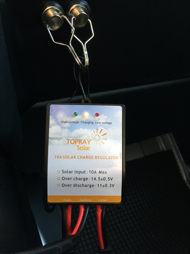

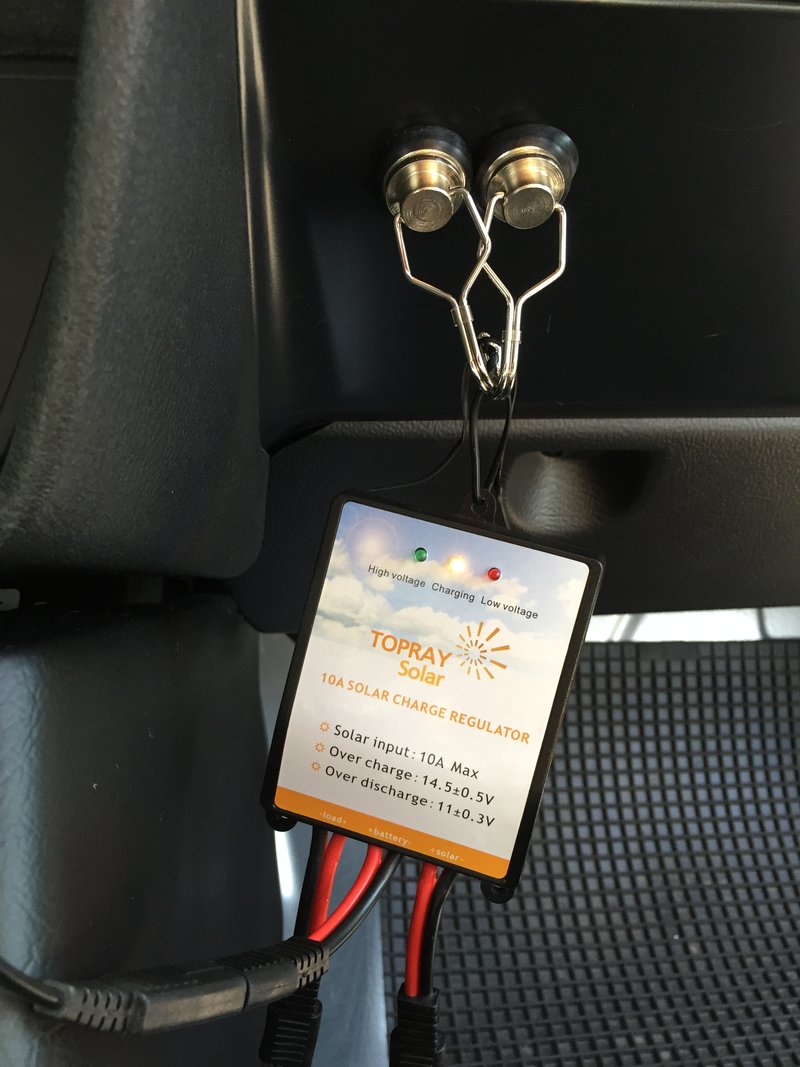

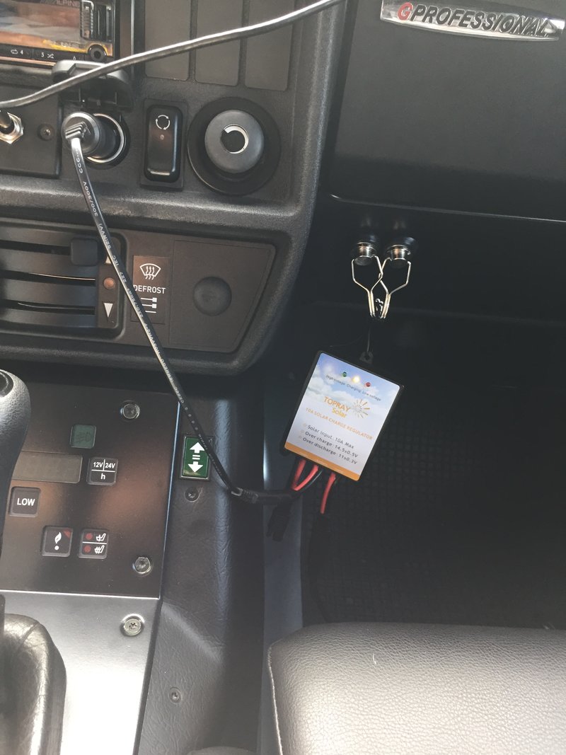

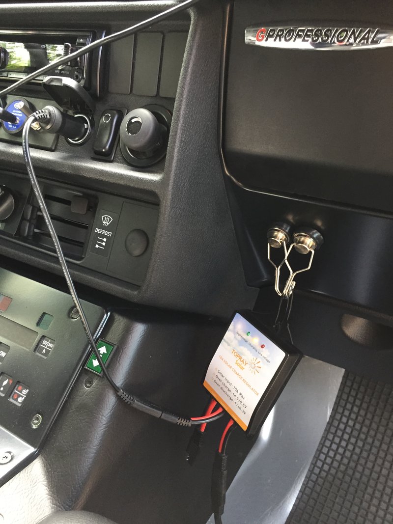

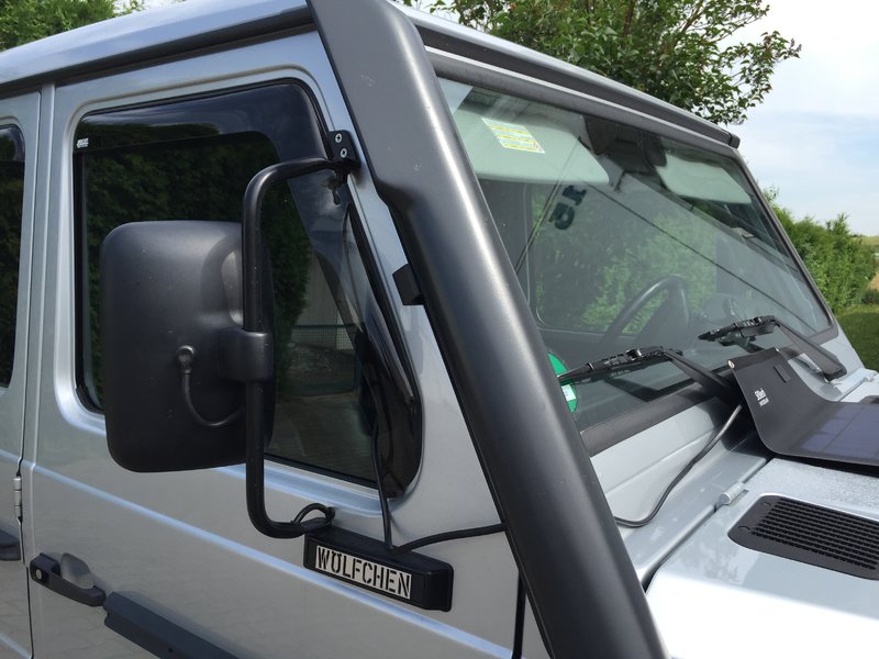

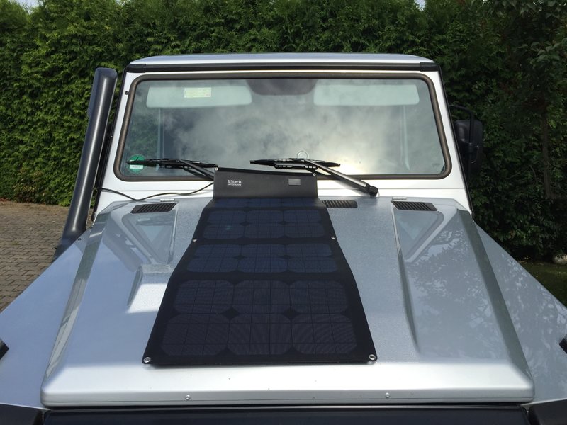

Heute mal bei besserem, wenn auch leicht bewölktem Wetter ausprobiert - funktioniert auf Anhieb (gelbe LED am Regler sagt - laden der Batterie) ...
Teil ausfalten - Kabel dran - durchs Fenster an den Regler - Ausgang vom Regler an die 12V Dauerplusdose und fertig ...

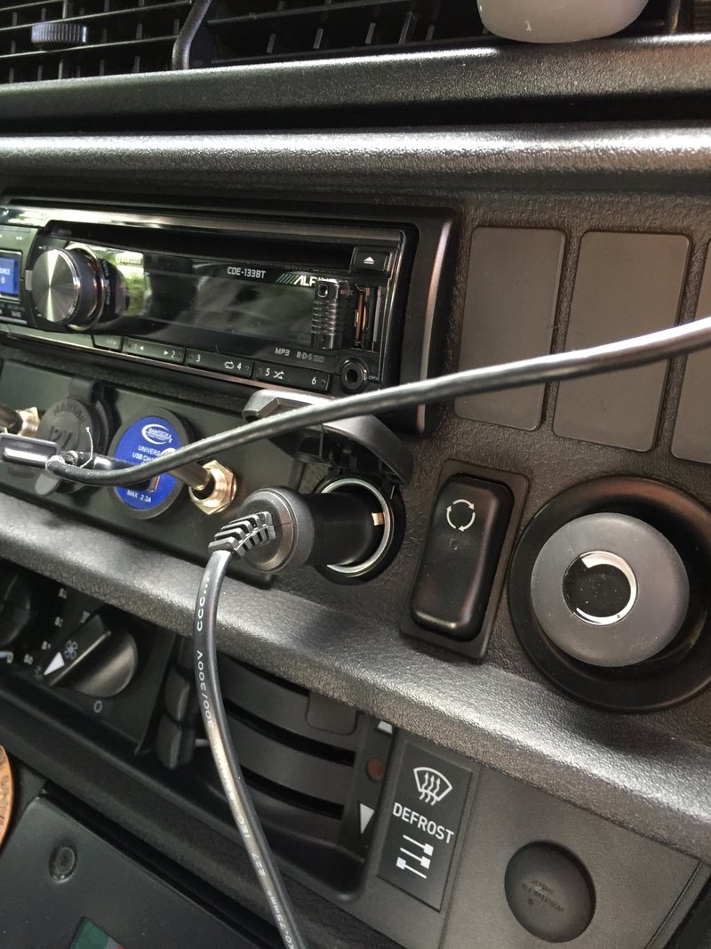

Dann hoffe ich mal, dass die Zuleitung Deines Zig-Anzünders kabelmässig entsprechend stabil ausgelegt ist, sonst könnte Dich eine böse Überraschung erwarten.
Bei den Autos von heute würde ich für sowas nur an eine Steckdose gehen, die ich selbst eingebaut habe und wo ich den Kabelquerschnitt der Leitungen sowie die Absicherung kenne.
harald-hans
Wohnort: Hessisch Uganda ...
1. G 300 CDI Professional
2. Jimny Extreme
BeitragVerfasst am: 25.06.2015 12:11:55    Titel:
Die Dose ist mit 15A vom Werk aus abgesichert ...
Mehr als 5A schafft das Modul an Strom eh nicht - trotzdem danke für den Hinweis ...
Ach ja - in der Aschenbecherblende habe ich auch eine 12V Dose und einen USB Port selbst nachgerüstet (kann man glaube ich auf dem Bild erkennen) und mit 15A abgesichert - das gewählte und vom Elektriker abgenickte Kabel ist DÜNNER als das an der originalen Dose ...
Grüße h-h
