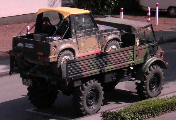

Ein gesunder Weg Unimog (Achsen) unter den Suzuki zu bekommen sieht so aus. Supi

kurt (eljot )

@suzimog
noch ein paar typische fragen zu deinem foto
- welche probleme gab es bei dem umbau auf
- knickwinkel der kardanwelle ?
- reicht die motorleistung vom suzi für beide fahrzeuge ?
- verbraucht ?
- was hat der tüv zu der eingeschränkten sicht nach vorne gesagt ?
mfg Kurt
P.S net alles ernst nehmen . Hau mich, ich bin der Frühling Hau mich, ich bin der Frühling Knuddel

Hallo
Hast Du noch nie von W-LAN gehört. Winke Winke
Wir überlegen derzeit allerdings den Suzuki aufs Dach zu drehen damit wir beim Überschlag auf dem Dach äh Suzuki weiter fahren zu können. Hau mich, ich bin der Frühling
Thomas

Suzimog hat folgendes geschrieben:
Hallo
Ansonsten hast Du ja in anderen Foren in etwa das selbe Feedback bekommen wie hier.
Thomas
Also diesen Umbau find ich doch sehr suboptimal weil u.A.:
- Der Schwerpunkt viel zu hoch
- die Sicht nach vorne behindert durch viel zu Lange Motorhaube
- umständliche Einstiegsmöglichkeit
Tip zur technischen Ausführung:
- Karrosserie nicht mit Stoffgurten fixieren!!!
-> Üblicherweise mit Schrauben
