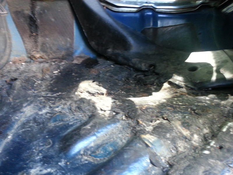

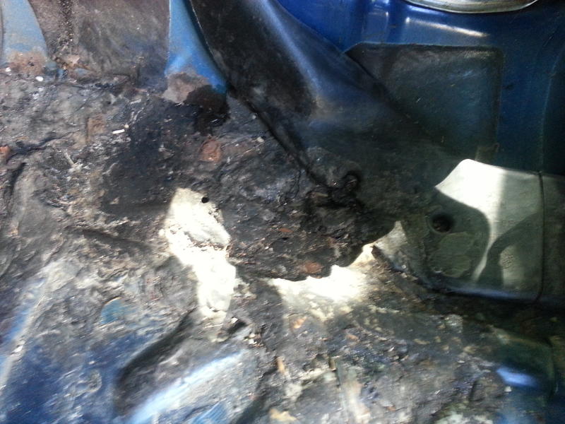

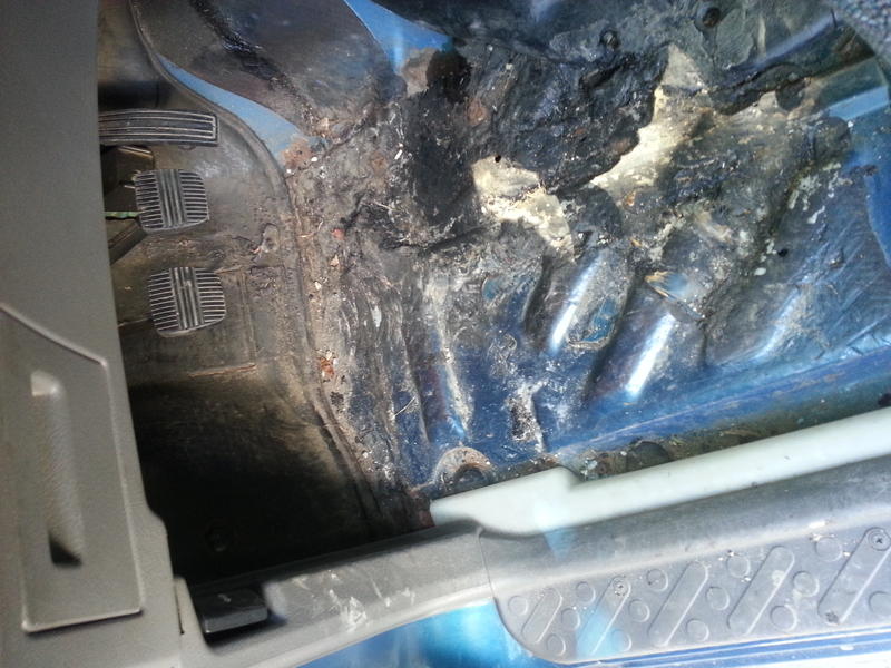

ich hab da mal ein Problem Nee, oder? Nee, oder? am Boden wird es mir zu heiß!!!!
nachdem ich meinen Teppich im raus gerissen habe kam mir das grauen...die Bitumen matte schaut aus wie eine Milka Schokolade nach dem Sonnenbad....
So mein Problem ....was kann ich dagegen tun ich denk das ist Strahlungswärme vom Auspuff / Kat / Flexrohr
Teppich bleibt draussen, der ist nur noch schmodder... Nee, oder? Nee, oder?
Gibts da spezielle Hitze Schutzbleche, kann ja schlecht die Motorhaube einen spalt auf machen damit es besser durchzieht.
Danke für jede Info....da kochen dir die Unterschenkel weg...

Fehlt eventuell am Auspuff ein oberes Hitzeschutzblech? Gibt auch Hitzeschutzbleche die über Abstandshalter an die Karosse geschraubt sind.

da ist kein Blech Nee, oder? wo bekomme ich solche Bleche her? oder evtl Bessere ?

bei meinem Samurai ist ein verzinktes gebogenes Blech über den Schalldämpfer an die Karosse geschraubt, war bei meinem CJ 7 auch so.
Bei meinem DKW Munga waren auf dem Auspuff Abstandshalter und das Abschirmblech angeschweißt.
Wenn es sowas im Zubehör Handel nicht gibt selber anfertigen.

Meiner ist im Sommer auch höllenheiss.
Getriebe, Auspuff und die vorbeiziehende Motorwärme heizen die Kiste auf :(
Für Lösungen des Problems bin ich auch dankbar.

1. ist da original ein Hitzeblech am Hosenrohr.
2. Die Isolierung durch Teppich ect.
Wenn das weg ist wird es seeehr warm, wenn noch Unterfahrschutz montiert ist sogar zuuuuuu heiß.
Abhilfe die mir einfallen würde wäre die Umwicklung des Auspuff mit Hitzeschutzband, wobei alles Vor und Nachteile hat. Denn irgendwo muss die Wärme ja hin.

Es dürfte doch nicht so schwierig sein oberhalb des Rahmens ein Hitzeschutzblech anzubringen, der Auspuff liegt doch tiefer und dann sollte durch den Fahrtwind das Problem deutlich gemindert werden.
Wenn die Fahrzeugfront sehr zugebaut (verkleidet) ist schauen ob mann für zusätzliche Lüftung sorgen kann.
Bei dem Getriebe sieht es schlechter aus in dem Getriebetunnel ist ja nicht mehr viel Platz. Da spüre ich selbst bei dem Samurai die Wärme am Blech aber nicht heiß.

ich denke ich werde mal nach Hitze Schutzblechen schauen.
Für innen gibt es Quadrate zum einkleben zwar nicht ganz billig aber das ist echt pervers......
der Heizung Kanal der am Getriebetunnel unter dem Fahrer Sitz nach hinten geht....den gibts so nicht mehr....Geschmolzen!!
War schon am Überlegen ob ich die Motorhaube per Schraub-bolzen aus dem Rally bereich um 5cm höher setze und fixiere.
..oder die Motorhaube mit der Flex bearbeite um einen ...das doofe Wort fällt mir gerade nicht ein....quasi Zwangsbelüftung...so ne art RamAir... einzusetzen....

Da siehst du wie so ein Hitzeschutzblech aussehen kann. Wichtig etwas Abstand zum Auspuff und Unterboden die Luft muss vom Fahrtwind durchziehen können.
Kannst du alles selber bauen Stauhitze im Motorraum eventuell mit Schlitze seitlich in der Haube abführen wenn sie weit genug seitlich runtergeht oder eine Hutze oben drauf anbringen.
