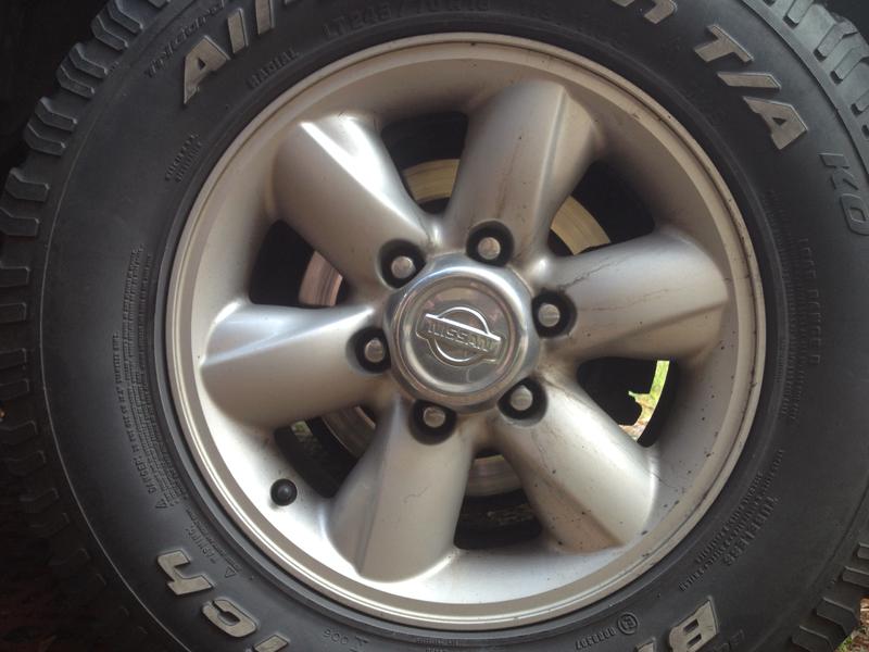

Hallo, ich nutze 5 Terrano II-Felgen auf meinem Monterey, allerdings ist innen auf den Felgen keine Tragfähigkeit eingegossen.
Zur Identifizierung ein Bild der Felge:
Hat mir bitte jemand eine Tragfähigkeitsbescheinigung und sei es eine Kopie / Auszug eines alten Kfz-Briefes, aus der die Tragfähigkeit ersichtlich ist?
Mir gefallen die Felgen auch wegen der geringeren Einpresstiefe recht gut auf´m Monterey, meine 265/75R16 streifen nie irgendwo im Rathaus und die Reifen sind vom Profil her gerade so abgedeckt.

Ich kann mal gucken ob meine genauso aussehen, sehen jedenfalls vage bekannt aus. Evtl. findet sich dann auch etwas im FzgSchein.
Ich will ja nicht dumm sterben: Wo findet man den Tragfähigkeistindex an der Felge denn üblicherweise, bzw. wie sieht er aus?

leider steht innen auf den Speichen keine Tragfähigkeit in kg drin - oder meine durch Dich / Deinen Tip erhaltene ist nicht lesbar. Schlimmsten Falls soll der Prüfer sich an den Daten der Nissan Terrano II orientieren, die sind ja KBA-bekannt, vielleicht im Wege der Gesamtfahrzeugabnahme seinerzeit.

Hmmmm. Ich wußte nicht daß die Felgen für die Tragföhigkeit ne Rolle spielen, dachte daß würde über den Lastindex der Reifen geregelt.

in den 15" alu´s vom terrano dich hatte steht keine angaben über traglast das einzigste was ich finden kann ist eintrag im gutachten von zulässige Radlast in kg

wenn es original nissan felgen sind müsste der hersteller drauf stehen bei meinen war es Sor /Borbet
wenn das der fall ruf bei sor an die helfen dann mit einem gutachten

ich hab im I-net ein Reifengutachten gefunden, in dem sämtliche Reifengrößen auf allen vorkommenden Serienfelgen erfasst sind, beim infrage kommenden Terrano II ist die EU-Typzulassungsnummer enthalten, insofewrn kann der Prüfing. nachschlagen, welche maximale Achslast der Terrano II hat und die dann zu Grunde legen - sofern der gute Mann an den Rechner geht und nachschaut. Ansonsten sind im Reifengutachten bei den interessierenden Alugelgen Reifen freigegeben mit Traglast 108, was 1000kg bedeutet.
ich werde es bald wissen und dann berichten.

Also doch über den Lastindex der Reifen (zus. zur zul. Achslast) ?
