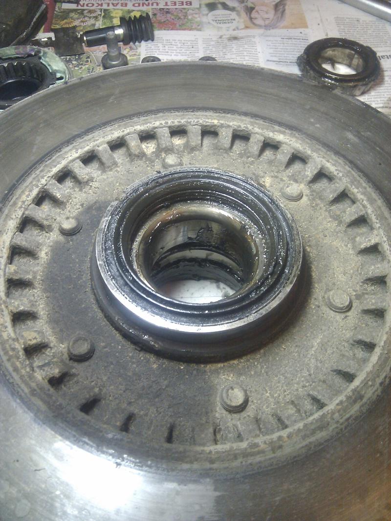

Hallo zusammen,
im WHB konnte ich hierzu leider nichts finden. Wie bekomme ich die Dichtung von der Nabe herunter?
Seitlich gibt es nicht wirklich einen Angriffspunkt. Von Innen wollte ich ungern hebeln, da hier direkt das Lager in der Nähe ist. Oder muss zuvor die Bremsscheibe runter?
Besten Dank und viele Grüße
Michael

Drück innen am Radlager.
Das nimmt den Wellendichtring mit.
Und schau dir den Dichtring genau an!
Insgesamt 4 Dichtlippen!
Absolut top, was Nissan an Teile verbaut!!!
