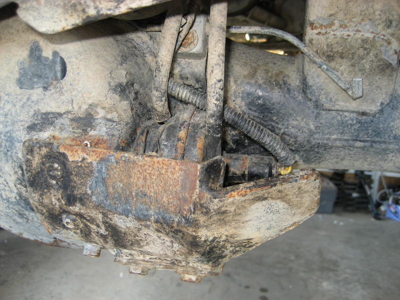

einfach mal alles durchschauen ,zur not kannst du ja mal einfach die magnetventiele überbrücken. am einfachsten ist die Fehlersuche sicher wenn du die Möglichkeit hast direkt an der unterdruckdose ein "" vacum"" anzulegen .wennes dann gut geht einfach nach vorne weitersuchen wo es undicht ist.
die sperre selber kann natürlich auch schon ""wech"" sein ,dann geht die auch nicht mehr sooo flutsch rein wie sie sollte.
du kannst auch mal den ""schalter"" der an der dose sitz abschrauben ,der verdreckt auch gerne und dann geht die sperre auch schlecht rein.
ich habe damals einfach die magnetventiele erneuert ,alle Leitungen neu gemacht und dann ging es wieder.
jetzt ( 10 jahre bewerb) geht sie aber auch nicht mehr sooo toll rein wie früher, wird aber jetzt wohl an der Mechanik selber liegen da alles dicht ist und auch genug unterdruck anliegt.
die Mechanik innen wird ja mit den jahren sicher auch nicht besser.
ich war aber noch zu faul extra das ganze Diff auszubauen Heiligenschein Heiligenschein
gruss ,michi
PS: die orig. magnetventiele kannst du vergessen ,die sind in Gold aufgewogen. ich habe damals 0815 ventile aus dem Zubehör verwendet. ist ja eigendlich alles das gleiche.
noch ein tipp:
die unterdruck dose hinten sitz an einer ganz ganz beschissene stelle ,einmal zurüchfahren und an einem grossen stein anstehen und die dose ist schrott.
ein Schutzblech darüber kann einem sehr viel ärger und Geld spahren.
man verzeihe mir den dreck an Auto ,das Foto wurde NACH 2 Wochen SK gemacht.

Der Schutz ist natürlich eine gute idee. hast Du den direkt ins Diff geschraubt
