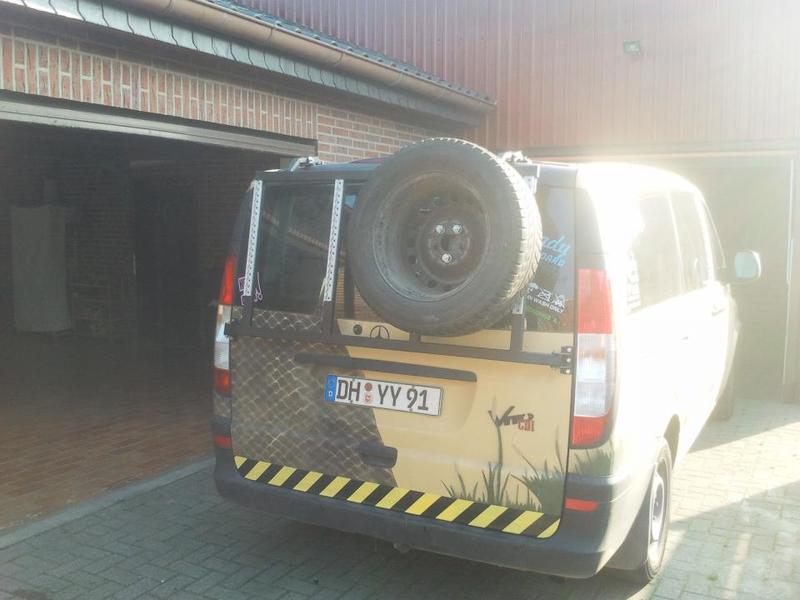

Guten Tag liebe Land Rover Fachleute,
ich habe mir die Rückleuchten und Blinker für einen LR Defender gekauft, ab ´95 oder was (die mit Stecker, nicht mit Kabel)
Diese würde ich gern an meinen MB Vito bauen. Nicht fragen warum, einfach weil es toll aussehen würde und ich das probieren möchte.
So sieht der Wagen aus:
Statt der riesigen halb originalen Rücklichter möchte ich möglichst weit unten die LR Lichter montiern und Rückfahrscheinwerfer und NSL in die Stoßstange bauen.
Nun zur eigentlichen Frage:
Sind die Rücklichter und Blinker an´m Defender direkt mit den kleinen Schrauben ins Blech geschraubt? DOer haben die noch eine andere Befestigung?
Vielen Dank für eure Hilfe. Grins

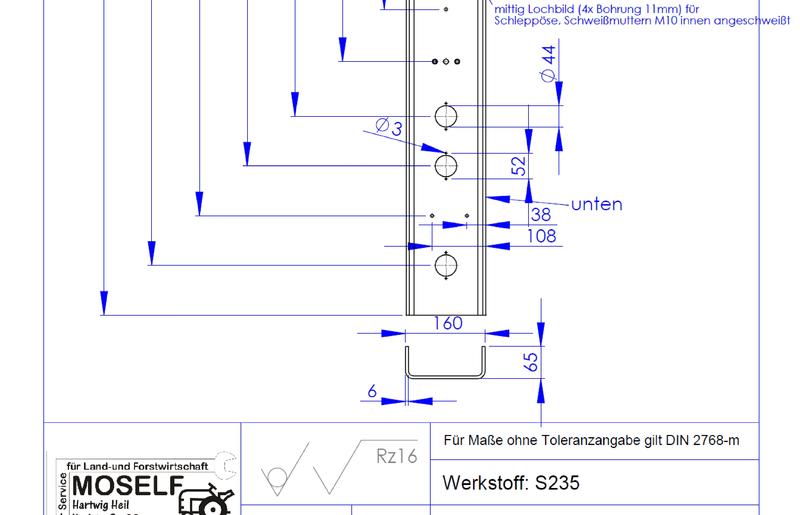

BeitragVerfasst am: 07.08.2015 12:47:02    Titel:
in der Mitte die Maße von der Befestigung Supi
Alles Gute im Leben ist entweder ungesetzlich, unmoralisch, oder es macht dick.
...und hat diesen Thread vor 3893 Tagen gestartet!
BeitragVerfasst am: 07.08.2015 13:03:07    Titel:
Hartwig hat folgendes geschrieben:
Top! Eine bessere Antwort kann man garnicht bekommen, danke! YES
