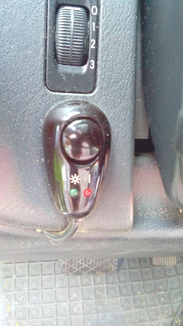

Moin,
ich meinem Hausfrauenpanzer ist dieser zusaetzliche Tastschalter verbaut. Bis jetzt habe ich nicht rausfinden koennen was er einschaltet, da die 2 LED auch nicht angehen.... hat irgendwer diesen Tastschalter oder etwas Aehnliches shcon gesehen und weiss etwas darueber was das Ding anschalten koennte? Koennte es tatsaechlich eine Standheizung sein die ich beim Blick in den Motorraum noch nicht gefunden habe weil im ML alles zu zugebaut ist?

Sieht aus wie ein Nachrüstschalter von irgendwelchen Scheinwerfern.

hmmm..... verbaut Ihr im Norden irgendwas spezielles zum (Vor-)Heizen?
- Beheizung des Scheibenwischwassers
- Manuelle Zuschaltung des Zuheizers

Ja ab und zu bauen die so "Tauchsieder" ein oder halt Webastos... Allerdings gehen die LED wenn ich draufdruecke auch nicht an, ich glaub ich muss mal was ausprobieren falls es ne Webasto sein koennte.... Bin ma unten am Auto...
So... jetzt hab ichs rausgefunden, aber ohne euren Input haette ich da noch ewig suchen und raetseln koennen...
Da das Abblendlicht automatisch angeht brauch ich den autoeigenen normalen Lichtschalter nicht benutzen, da hier an den Strassen ueberall Laternen sind braucht man eigentlich auch gar kein Licht... Dieser Zusatzschalter funktioniert nur bei FERNLICHT AN.
Da wurde wohl shcon alles vorbereitet oder auch mal benutzt fuer zusaetzliche Fernscheinwerfer, wenn das bereits installiert ist, muessen irgendwo noch Kabel rumliegen....
