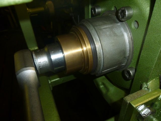

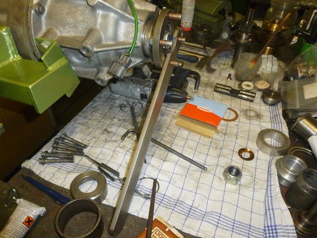

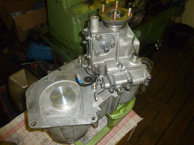

Der vordere und hintere Radialwellendichtring wird mit der Wellenmutter auf die entsprechende Setztiefe gepresst.
Mit gesperrtem Diff und der Blockierhilfe jeweils an der gegenüber liegenden Seite angesetzt, sind die 148Nm an der Wellenmutter ein Kinderspiel!
Fertig zum transportieren zum Montageort. Eingangsseitig und an der Getriebebe- und entlüftung verschlossen, natürlich.

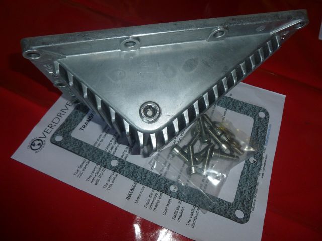

Kam per Luftfracht mit Fedex aus GB via Frankfurt, Paris, Hannover,Oldenburg nach Bremen. 3 Tage war es unterwegs. Geht.
Die 81GBP werden irgendwie zu meinem Nachteil umgerechnet. Hau mich, ich bin der Frühling YES rotfl Unsicher

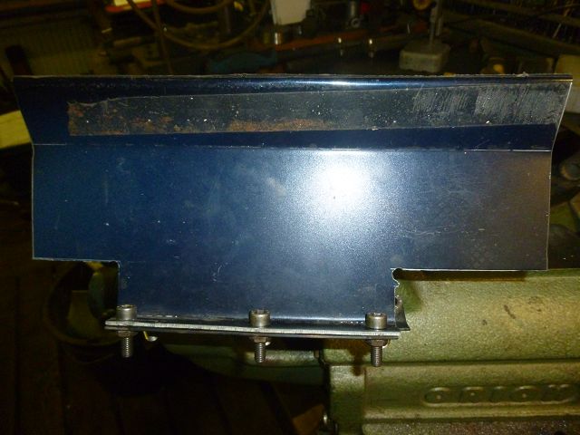

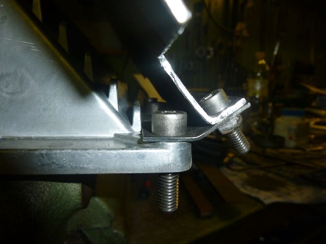

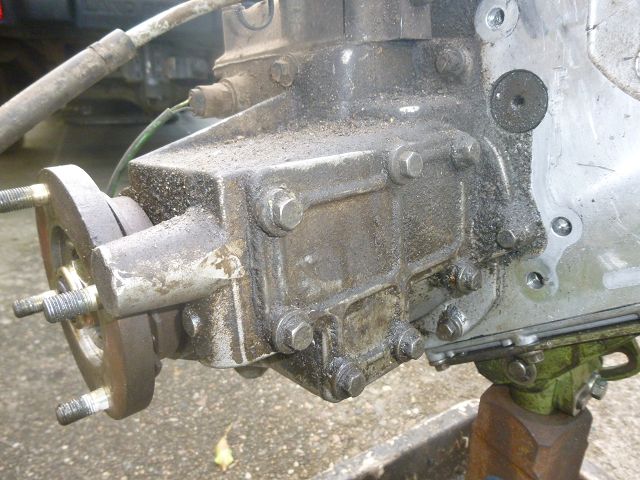

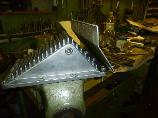

BeitragVerfasst am: 04.07.2015 19:38:44    Titel: Strahlungsblechbefestigung
Tschüß
Kurt
Werdenfelser
Wohnort: Südlich von Augsburg
1. Disco IIa
2. Suzuki Jimny
3. ganz hartes Radl
4. bissl weiches Radl
5. ganz weiches Radl
BeitragVerfasst am: 04.07.2015 22:05:11    Titel:
Hitzeschutz für die Innereien? Oder Luftleitblech?
Arlo Guthry
Wohnort: Mückenfrei in Bremen
...und hat diesen Thread vor 4102 Tagen gestartet!
BeitragVerfasst am: 04.07.2015 22:35:37    Titel:
Gegen die Strahlungswärme vom Auspuffrohr.

Werdenfelser
1. Disco IIa
2. Suzuki Jimny
3. ganz hartes Radl
BeitragVerfasst am: 04.07.2015 23:58:09    Titel:
War ich ja gar nicht so falsch!

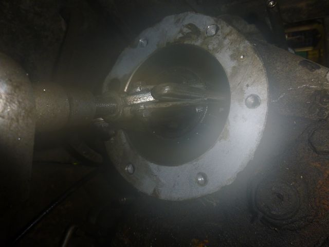

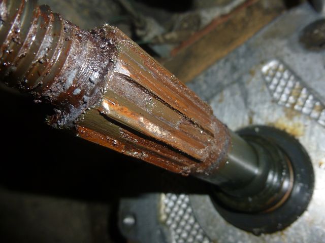

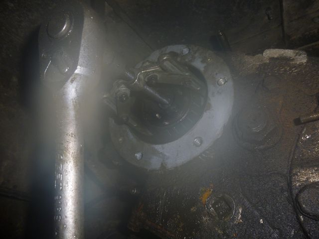

BeitragVerfasst am: 15.08.2015 23:14:33    Titel:

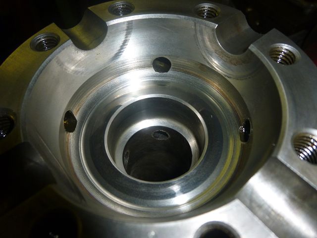

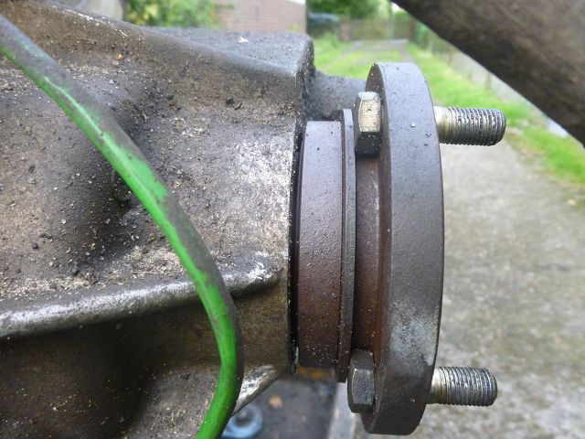

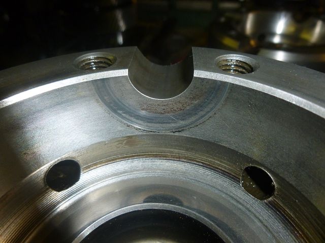

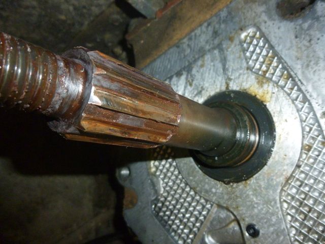

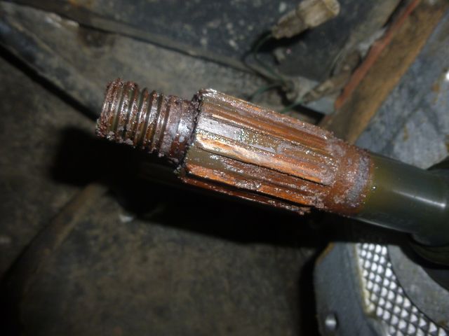

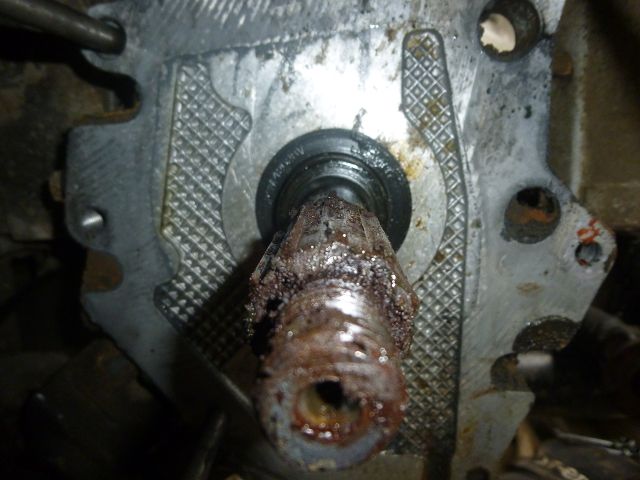

Wenn mal ein VTG sich nicht vom Schaltgetriebe lösen lassen will, obwohl wirklich sämtliche Schrauben und Muttern entfernt wurden, kann es durchaus sein, dass sich die Getriebeausgangs- und eingangswelle miteinander gepaart haben und dieser auch als Scheidenkrampf bekannte Zustand immer noch anhält! Hau mich, ich bin der Frühling
Hier geschehen bei einem LT77 mit einem LT230 der neueren Bauart, jedoch ohne Querbohrungen in der Eingangswelle.
War schweißtreibend!
Daher der Schleier auf der Linse.
Die Ausgangswelle sieht entsprechend aus:
Hat noch jemand ein passables LT77 im Angebot? Unsicher

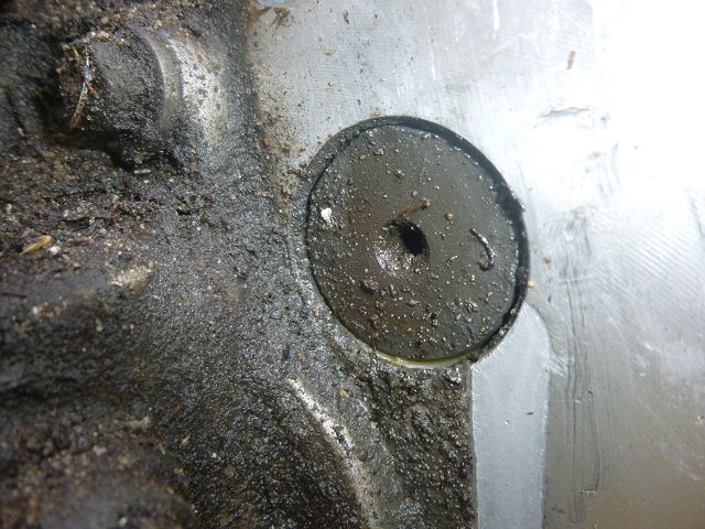

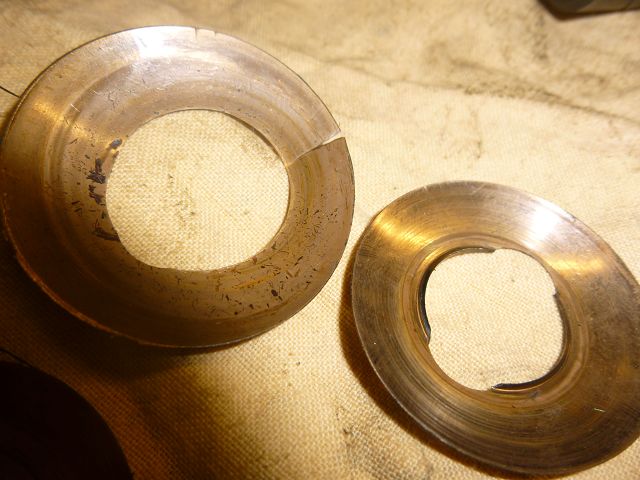

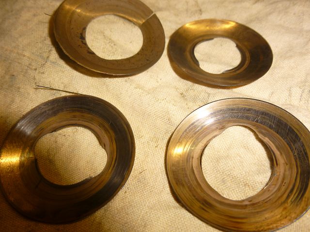

BeitragVerfasst am: 24.09.2015 21:28:05    Titel: VTG vom Disco II
Dieses Getriebe hat besitzt nicht die Möglichkeit das Diff mechanisch zu sperren!
Dafür wird das Durchdrehen der Räder aber über die Tracktionkontrolle behindert.
Jedoch nicht verhindert!
Nach 170.000km sahen die Anlaufscheiben hinter den Planeten so aus:
Die sich bereits in Auflösung befindliche Scheibe konnte einen Kontakt zwischen Planetenrad und Gehäuse nicht mehr vollständig verhindern!
Schade eigentlich.
Sonst sah das Getriebe unauffällig aus.
Naja, bis auf die üblichen Undichtigkeiten.
Tschüß
Kurt
Caruso
Nix is mit Singen, Troubadix!
Wohnort: Buer
1. Disco 300 TDI
2. Disco 300 TDI
BeitragVerfasst am: 24.09.2015 22:29:02    Titel:
Und jetzt,dickere Anlaufscheiben drehen?
autoteam-essen.de
Arlo Guthry
BeitragVerfasst am: 24.09.2015 22:59:00    Titel:
Nö.
Neue Anlaufscheiben und geänderte Distanzen unter den Sonnenrädern werden es schon richten!
Auffällig fand ich auch den schleimig dunklen Überzug innerhalb des Getriebes.
Innerhalb des Diffs sah es auch dunkel aus. Aber eher fettig, Brocken bildend als ölig!
Bin mir deshalb unschlüssig, wodurch der Verschleiß begründet werden kann.
Öl war jedenfalls vorher ausreichend im Getriebe!
Allerdings recht dunkel.
Ist das normal bei nicht sperrbaren VTGs?
Falsches Öl?

Werdenfelser
1. Disco IIa
2. Suzuki Jimny
3. ganz hartes Radl
BeitragVerfasst am: 27.09.2015 11:29:36    Titel:
Nö, unbekannt nicht. Nur werden die meisten D2 eh nicht wirklich im Gelände gefahren. Die, die mehr im Gelände sind, rüsten eh irgendwann auf die eine oder andere Weise auf sperrbar um.
Aber in den britischen Foren gibt es schon ein paar Threads wegen vorzeitigen Ausfall der nicht sperrbaren Diffs.
Ist ja auch eine Bestätigung der allgemeinen Weisheit, das Drehzahlunterschiede VA/HA beim ungesperrten LT230 gar nicht gut sind!
