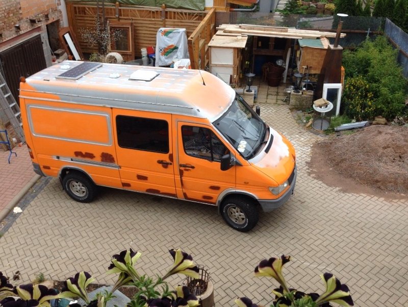

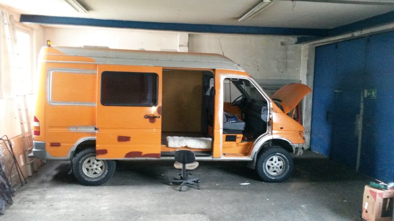

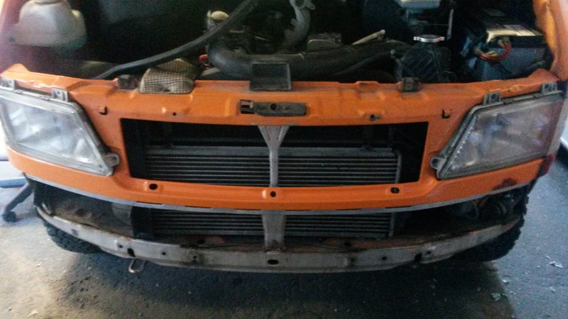

Ich möchte kurz mein neues Projekt vorstellen. Meine Frau und ich sind in den letzten Jahren mit einen T4 Syncro durch die Lande gereist. Dann gesellten sich 2 Hunde zu uns und jetzt steht zweibeiniger Nachwuchs ins Haus. Also habe ich meinen geliebten Bulli verkauft und nach langer Suche endlich einen Sprinter 4x4 gefunden. Als ich den Sprinter gekauft habe war er komplett foliert. Wie schon erwartet hat sich unter der Folie an einigen Stellen der Rost breit gemacht. Aber es hält sich in Grenzen. Sprintertypisch sind natürlich die unteren Türkanten besonders angegriffen. Deshalb habe ich für die Türen Reparaturbleche besorgt. Ein befreundeter Karosseriebauer kümmert sich liebevoll darum da ich selbst vom schweißen keine Ahnung habe. Mittlerweile ist die Folie fast komplett runter und ich habe begonnen das Auto zu zerlegen. Jetzt geht es dem Rost an den Kragen. Ich arbeite mit Fertan Rostumwandler und Brantho Rostschutzfarbe als Grundierung. In die Hohlräume kommt Fluid Film. Den Scheibenrahmen werde ich sandstrahlen. Danach bekommt er ne neue Lackierung. Bin mir noch nicht schlüssig ob ich die Farbe rolle oder spritze. Mal schauen. Jetzt lasse ich erstmal Bilder sprechen.

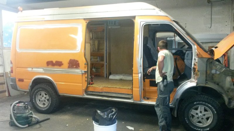

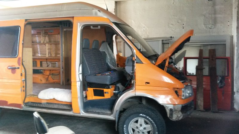

Alle Türen und Scheiben (bis auf Frontescheibe) sind ausgebaut.
