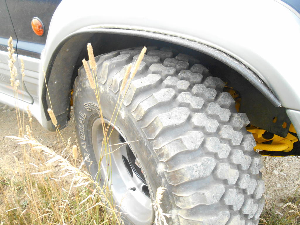

Hallo liebe Gemeinde,
was muss ich anstellen, damit ich auf meinem Koreaner (Hyundai Terracan Bauj. 2006) Cooper Discoverer STT´s draufziehen kann. Ich möchte es so wie hier bei dem Patschi haben.[img]
Danke schon mal vorab für die Infos.[/img]
ich würde sagen zum reifenhändler gehen und welche bestellen
oder mal bei mayerosch schauen https://www.offroadreifen.com/ da gibts die möglichkeit verschiedene reifen auf der serienfelge aus zu suchen

Ein örtlich ansässiger Reifenhändler meinte, das es keine solchen oder ähnlichen geländetauglichen Reifen für meinen Terracan geben würde... Dabei habe ich einen damals handelsüblichen Hyundai Terracan 2,9 crdi Baujahr 11/2006 mit Automatik und 2" Fahrwerk
Wenn ich mir allerdings deinen Link ansehe, finde ich da sehr wohl brauchbare Reifen, doch darf ich die auch fahren???
Huyndai sagt Nein, die sind nicht zugelassen. Verstehen muss ich das glaube ich alles nicht mit der Reifenpolitik oder..... Im Schein (Zulassungsbescheinigung) Vertrau mir aufgeführte Reifen passen auf einmal nicht, oder dürfen nicht aufgezogen werden???? Hääää?
Gibt es denn da auch Unterschiede???

ist wurscht was die sagen wenn es ein gutachten vom reifenhersteller gibt und die größe in den papieren steht darfst du sie auch fahren musst halt nur auf den geschwindigkeitsindex achten
schreib mal welche reifengröße bei dir eingetragen sind

Bei Mayerosch kann man sich zum Auto alle soweit freigegebenen Reifengroessen anzeigen lassen... Alles was dort nicht drinne steht is dann "Bastelarbeit" in Zusammenarbeit mit einem abnehmenden Pruefer und entsprechender Einzelabnahme, soweit ueberhaupt moeglich.
Oertlich ansaessige Reifenhaendler haben leider keinen wirklichen Plan wenns um Gelaendewagen/Offroad-SUV Reifen geht. Die kommen durchaus sehr gut mit allem klar was fuer Strasse is aber das wars dann fuer unsere Beduerfnisse schon...
Meine wenige Erfahrung hat ergeben, dass wenn man dem Reifenhaendler nich mit Papier und Link zu den Reifengroessen wedelt kaum ne Chance hat. Deswegen da die speziellen Offroadreifenhaendler die ja hier im Forum weitgehend bekannt sind kontaktieren...

Wenn in den Fahrzeugpapieren eine Reifengrösse eingetragen ist und da keine Beschränkung dabei steht, dann darfst Du die auch aufziehen und fahren. Und eine anderweitige Auskunft von Hyundai beruht entweder auf einem Mißverständnis oder ist schlichter Quatsch.
Aners ist es, wenn Du eine Grösse fahren willst, die nicht eingetragen ist, da fängt dann das Gerenne und Gezerre an. Aber wenn die dann vom TÜV eingetragen wird gibt es auch keine Probleme.
Bei dem von Dir geposteten Foto ist allerdings eine (wohl selbstgebaute) Kotflügelverbreiterung zu sehen. Das deutet darauf hin, dass da eine Reifengrösse gefahren wird, die erst nachträglich eingetragen wurde.
Welche Reifengrösse willst Du denn auf Deinem Terracan fahren?

du kannst doch auch andere Reifengrößen eintragen lassen.
Auf dem Terracan ist 265/70R16 auf der Originalfelge kein Problem.
Gut, die Reifenauswahl dafür ist nicht so toll.
255/70R16 ... dann gibt es den KM2 oder auch den Cooper STT.
Wenn es nur ein AT sein darf, dann kannst du auf 265/70R16 gehen.
Mein Terracan darf 235/85R16 fahren ;)

Den STT gibt es auch in 265/70 R16, auch den BFGoodrich AT.

Ich bin mit den Informationen, hier aus dem Forum, zu meinem Reifenhändler gegangen und nun bekomme ich demnächst General Grabber drauf oder wenn verfügbar Copper Discoverer STT, die allerdings in 255/70
