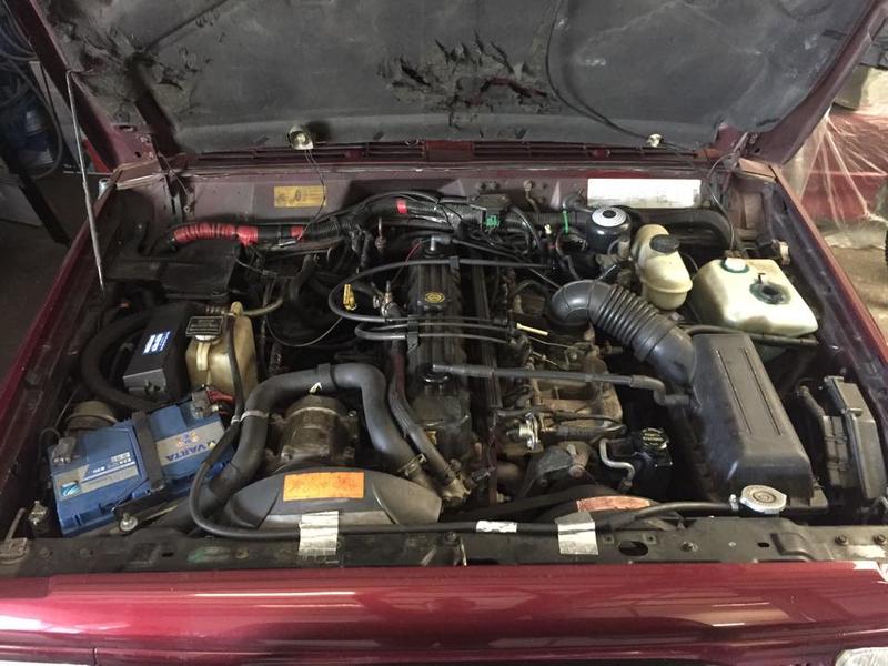

PS: Mach doch mal ein Bild vom Motorraum, um das Baujahr 1991 rum wurde einiges bzgl. Motor und ABS-System umgestellt. Gerade zum Stichwort Bendix könnte es noch interessant werden.

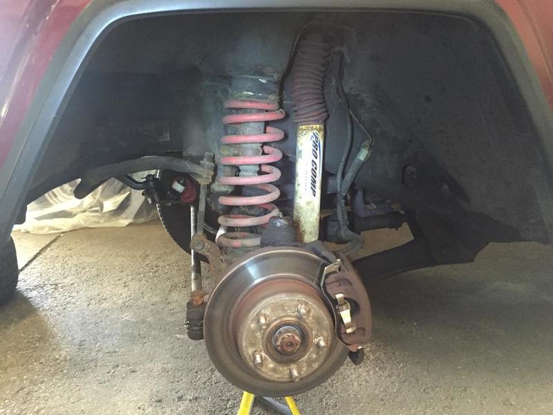

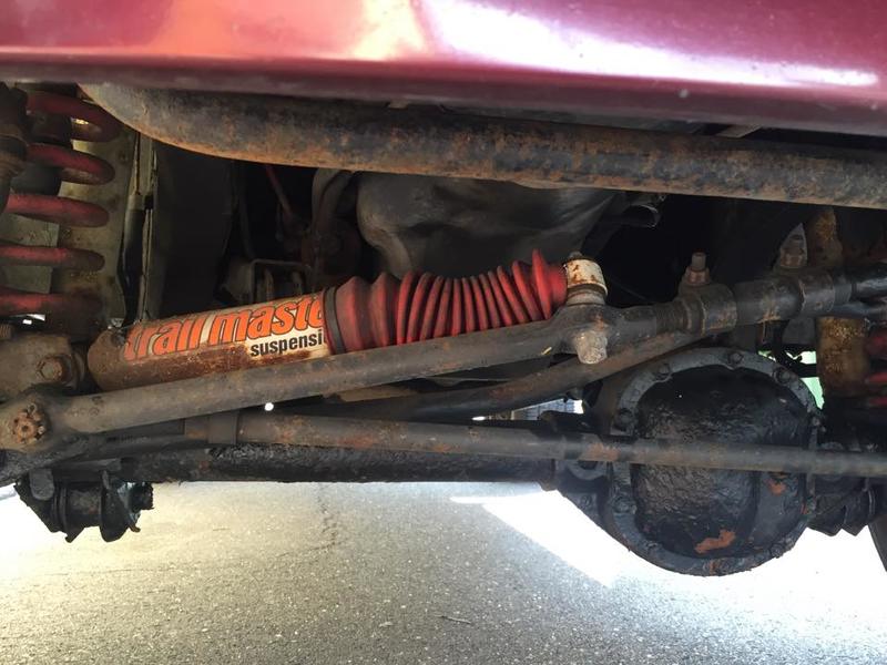

BeitragVerfasst am: 27.08.2015 22:26:20    Titel:
Habe hoffentlich den übeltäter gefunden.
Das ist der ausgang am Lenkgetriebe.
Hier noch 2 Bilder vom Motorraum und vom Fahrwerk.
Neue Reifen brauch ich auch, werde wohl zu den Yokohama Geolandar greifen.
Oder gibt es bessere, die jetzt keine 200€ kosten :D
Von den Felgen war ich überrascht dass die so leicht sind.
Gruß Jan

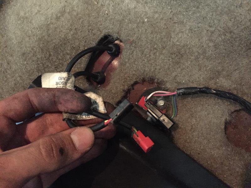

Moin Moin,
Thema ABS deaktivieren, ist das richtig was ich im Netz gefunden hab? Einfach diese 2 Stecker unter der Rücksitzbank abziehen?
Danke :)
