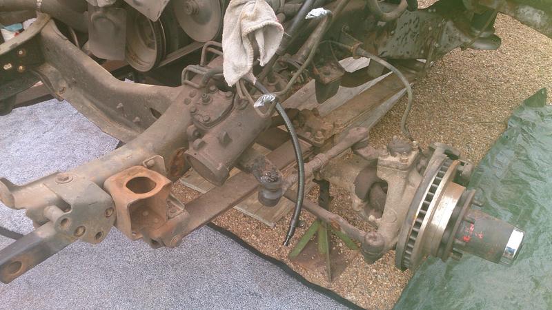

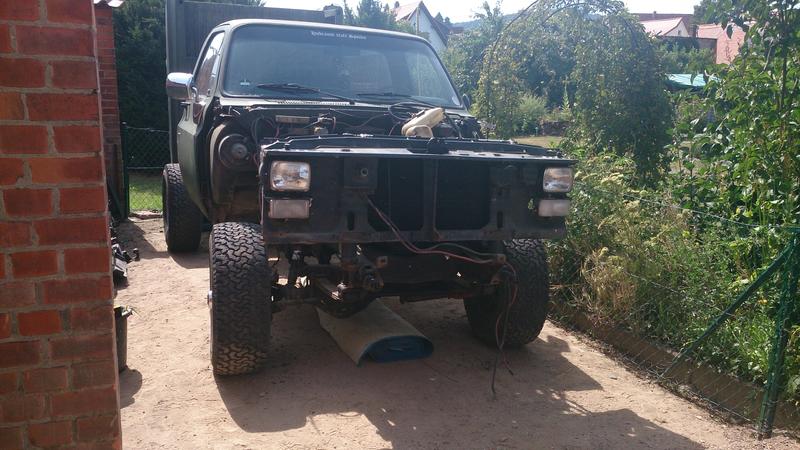

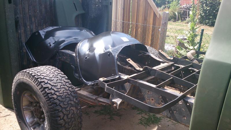

Werde hier einen kleinen Umbaubericht eines K30 einstellen. Es werden aber vorwiegend mehr die Bilder sprechen. Heute früh haben wir die Kiste angefangen zu zerlegen, ist ja alles recht simpel aufgebaut. Achsen Rahmen und viele Teile werden natürlich wieder gestrahlt. Neuteile wie Fenstergummis usw. Ist auch schon alles da.
Hier im normalen Zustand.

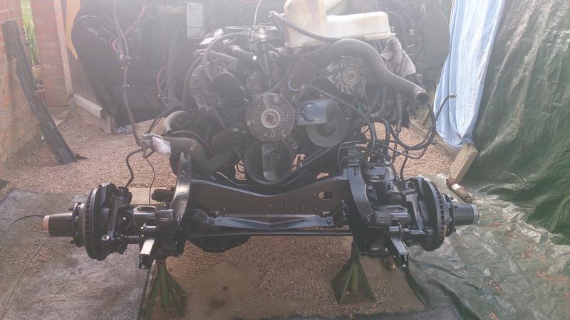

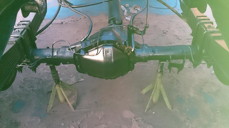

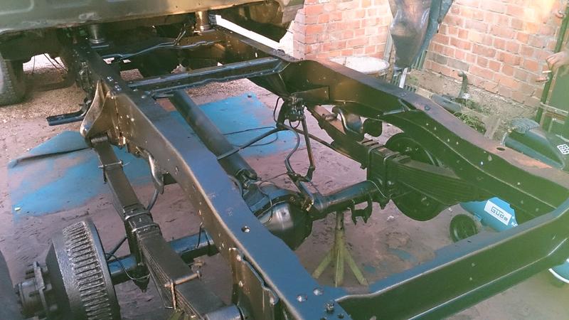

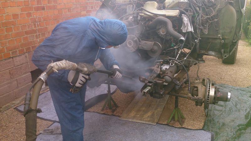

Nachdem wir den Rahmen sandgestrahlt und anschließend nochmal mit Rostio behandelt haben, sind wir heute mal zum lackieren gekommen. Lackiert wurde er mit BK 3in1. Den vorderen Teil und die Vorderachse muss jetzt erst mal mit Eis gestrahlt werden, da ist einfach zu viel Fett und Öl.

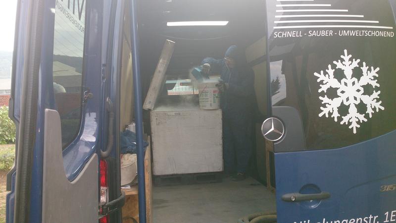

Heute wurde Eisgestrahlt und lackiert.
