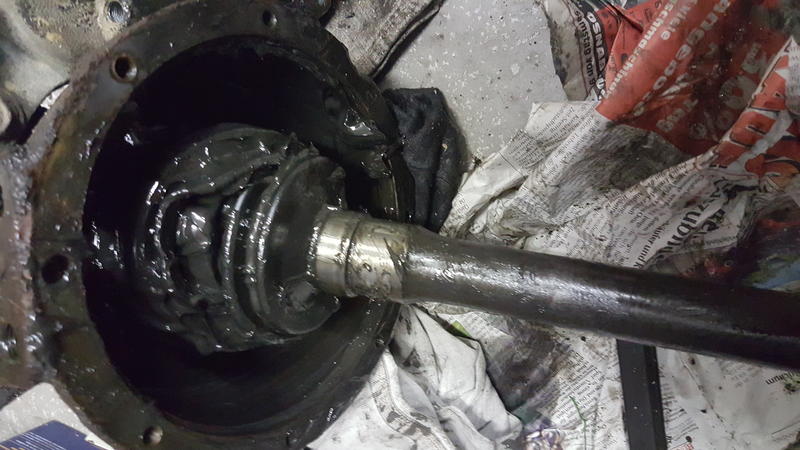

Ich gebe euch jetzt mal bericht was ich festgestellt habe.
Der wellendichtring scheint mir in in takt zu sein aber was auf jeden Fall festgestellt wurde ist das beide Manschetten gerissen sind.
siehe bilder
Aber ich werde trotzdem die Dichtungen den wellendichtring das radlager wechseln und natürlich die Achsmanschette

BeitragVerfasst am: 06.09.2015 15:56:09    Titel:
Wenn du die Fettfüllung des Achshalbkugel meinst würde ich alles was nachher im Fett badet vorher schoneinmal einfetten (nur leicht, so dass zumindest schon einmal überall Fett dran ist).
Aber die Füllung würde ich hinterher z.B. mit der Fettpresse reinpumpen (Füllung müsste 800g pro Seite sein..)
Die Lagerbuchse (hinter dem Wellendichtring) würde ich mir auch angucken und bei Bedarf erneuern.
Wellendichtring vorher einfetten und dann bündig einschlagen.
Ich hoffe du hast die Ausgleichsscheiben der Achsschenkelllagerung entsprechend (oben und unten) gesondert weggepackt/zugeordnet, ansonsten muss die "neu eingestellt" werden.
