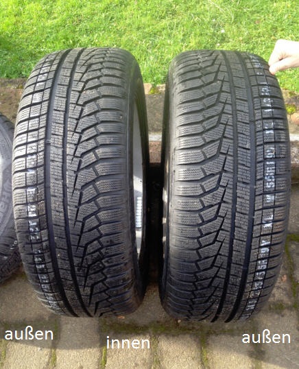

Für unseren Disco 4 habe ich den Hankook Winter Icept evo als Winterreifen angeschafft. Der Reifen hat keine Laufrichtungsangabe sondern ist mit "inside" und "outside" markiert. Nach diesen Angaben sind die Reifen auch auf den Felgen montiert.
Möchte ich die Räder aber nun auf das Auto montieren, ist die vermeintliche Laufrichtung einmal nach vorne und einmal navh hinten (siehe Foto).
Laut dem Reifenhändler handelt es sich um asymmetrische Reifen und das Profil gehört so. Mir scheint das Ganze allerdings merkwürdig. Beim Fahren auf nassen Straßen wird das Wasser doch einmal nach vorne und einmal nach hinten ausgeworfen.
Bin ich da falsch unterwegs?
Habt Ihr Erfahrungen dazu?

BeitragVerfasst am: 28.10.2015 10:57:18    Titel:
Hallo Stefan,
das sieht in der Tat seltsam aus... da es mich jetzt selbst interessierte, hab ich mal gegoogelt und u.a. das hier gefunden:
http://www.motor-talk.de/forum/erfahrung-info-winterreifen-hankook-winter-i-cept-evo-w310-t3594237.html
Vielleicht hilft das?

Ich kopiere es mal hier direkt rein
Firma Hankook hat folgendes geschrieben:
Sehr geehrter Herr .....,
vielen Dank für Ihr Interesse an unseren Produkten sowie Ihre Anfrage.
Unser Hankook Winter i*cept evo W310 verfügt über ein neuartiges, asymmetrisches Profildesign, welches mit einer Vielzahl von Vorteilen gegenüber herkömmlichen Profilen aufwarten kann.
Bei asymmetrischen Profilen wird generell eine Außenseite und eine Innenseite des Profils angegeben. Diese Angaben finden sich (in englischer Sprache) auf der Seitenwand des Reifens.
(Outside / Inside)
Der Reifen wird also immer mit der Außenseite (Outside) nach außen montiert, dadurch ergibt sich die korrekte Laufrichtung zwangsläufig von selbst.
Es gibt diesen Reifen daher auch nur in einer Ausführung und nicht, wie man annehmen könnte, als „rechten“ bzw. „linken“ Reifen. Auch wenn es so aussieht als wäre an einer Fahrzeugseite der Reifen falsch herum montiert.
Die so entstehenden 4 "Fußabdrücke" sind ganz bewusst danach optimiert wurden. Im Entwicklungsprozess wurden aufwändige Tests bei Nässe / Schnee durchgeführt.
Diese haben zweifelsfrei ergeben, dass es in der Praxis keine relevanten Beeinträchtigungen durch die unterschiedlichen Laufrichtungen (linke bzw. rechte Fahrzeugseite) gibt.
Die Intensität der Krümmung der sichelförmigen Drainagerillen im mittleren Laufflächenbereich ist demnach nicht von derart großer Bedeutung für die Wasserableitung wie Sie ggf. annehmen.
Zu einer besseren Vorstellung verhilft auch die Betrachtung der eigentlichen Kontaktfläche aller Reifen. Denn die Bodenaufstandsfläche ist (abhängig von der verwendeten Dimension) nur etwa Handflächengroß.
Besonders die Handling-Eigenschaften und das Abrollgeräusch werden durch dieses Profildesign verbessert. Man erreicht außerdem ein gleichmäßigeres Verschleißbild und schließt ungünstige Verschleißformen weitgehend aus.
Wir empfehlen ausdrücklich bei der Verwendung von asymmetrischen Profilen einen turnusmäßigen Radwechsel (ca. alle 10.000 km) „über Kreuz“ durchzuführen zu lassen. (Also z.B. von hinten rechts nach vorne links und umgekehrt)
Mit freundlichen Grüßen
XXX
Technischer Kundendienst

BeitragVerfasst am: 28.10.2015 20:58:29    Titel:
so ganz fit sind die bei Hankook aber auch nicht oder?
ok wundert mich ned bei den Reifen, möchte die nicht geschenkt aber das ist nur meine Erfahrung
aber diesem Satz wird eigentlich überall widersprochen
das ist Steinzeit, Diagonalreifenzeit
in der Regel wird davon abgeraten, wenn dann nur Vorne <> Hinten wechseln, aber nicht über Kreuz
über Kreuz ändert man die Laufrichtung und erhöht den Verschleiß
aber jeder wie er mag
