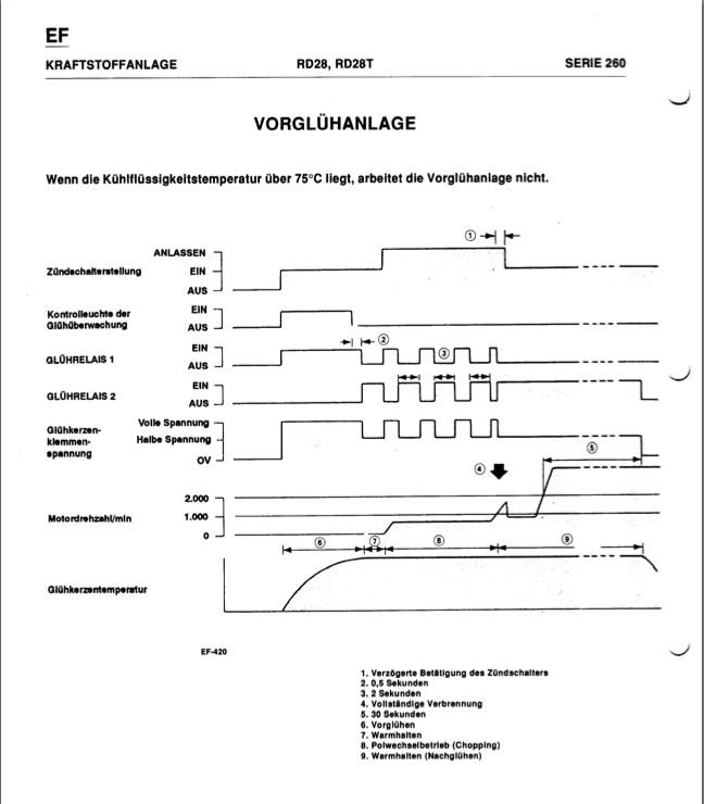

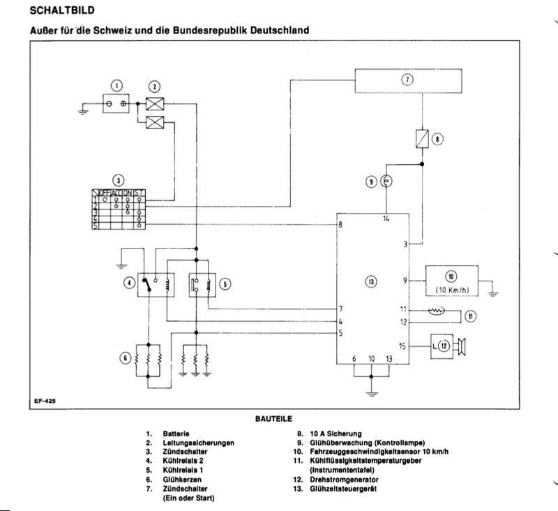

BeitragVerfasst am: 26.10.2015 07:27:23    Titel:
Bauteilanordnung bei der Elektrik (EL), Schaltbild Voglühkram bei der Kraftstoffversorgung (EF)

Habs jetzt gefunden der Fühler sitzt am Zyl.Kopf rechts, die 2 Relais vor der Batterie und es ist ein Steuergerät bei der Lenksäule.
Hoff ich find jetzt den Fehler...

So neue Nachrichten...
Hab den Fehler gefunden! Wollte die Vorglühanlage eig auf manuell umbauen aber es hat mir keine ruhe gelassen warum es nicht geht also alles nochmal von vorne geprüft und durch gemessen dabei ist mir aufgefallen das die beiden Anschlüsse am Relais Nr.1 also das kleinere zwei gleiche Stecker haben! Dann hab ich diese einfach mal umgesteckt und siehe da war falsch angeschlossen Hau mich, ich bin der Frühling
Jetzt blinkt auch das vorglühlämpchen nicht mehr nach. Er glüht zwar immer noch nicht wirklich lang vor, ca. 5sek. aber er springt deutlich besser an und läuft ruhiger! Vielleicht ist es ja möglich den Temperaturfühler raus zu werfen und statt dessen einen Widerstand einbauen der dem Steuergerät vorgaukelt das der Motor kalt ist.
