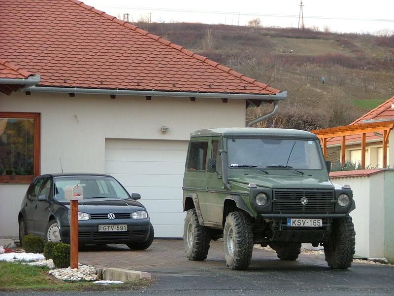

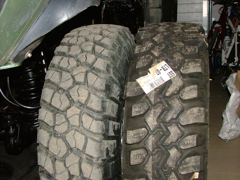

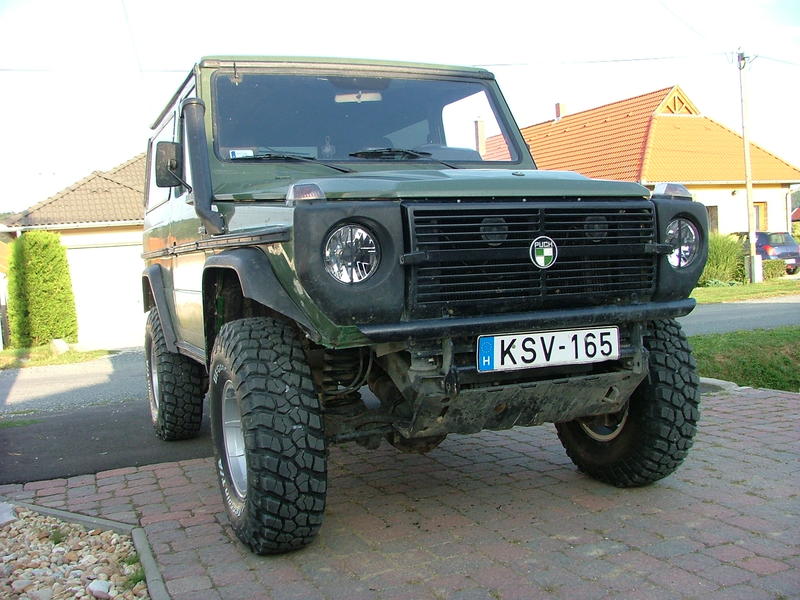

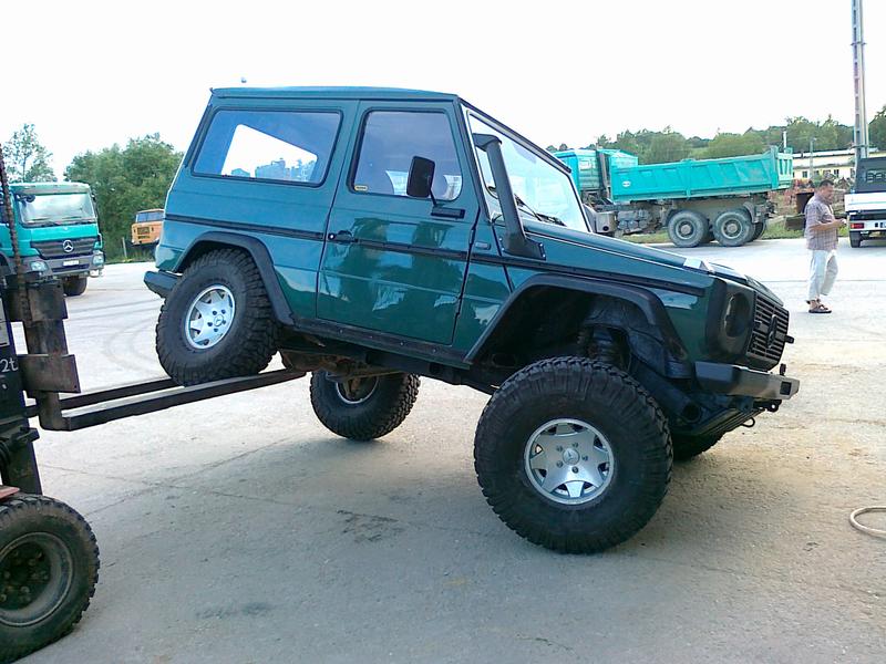

selbe G und Achsübersetzung hatte ich vor Paar Jahren...
Dann 5.33 habe ich in den Achsen und war auch der 33 und 34 Kein Problem mehr ;)
Dann kamen die GFK Türen und Kotflügel, dann waren die 37-er schon fahrbar. Hau mich, ich bin der Frühling
