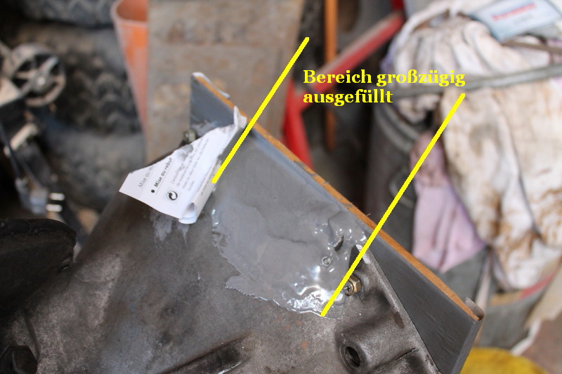

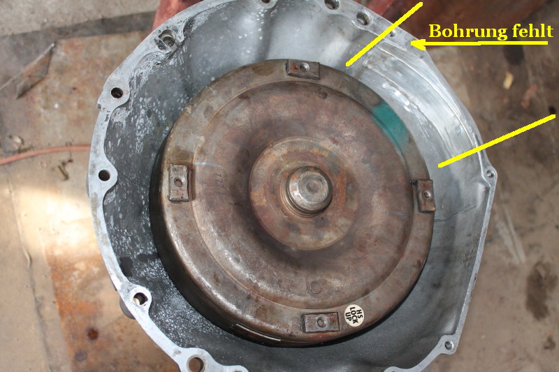

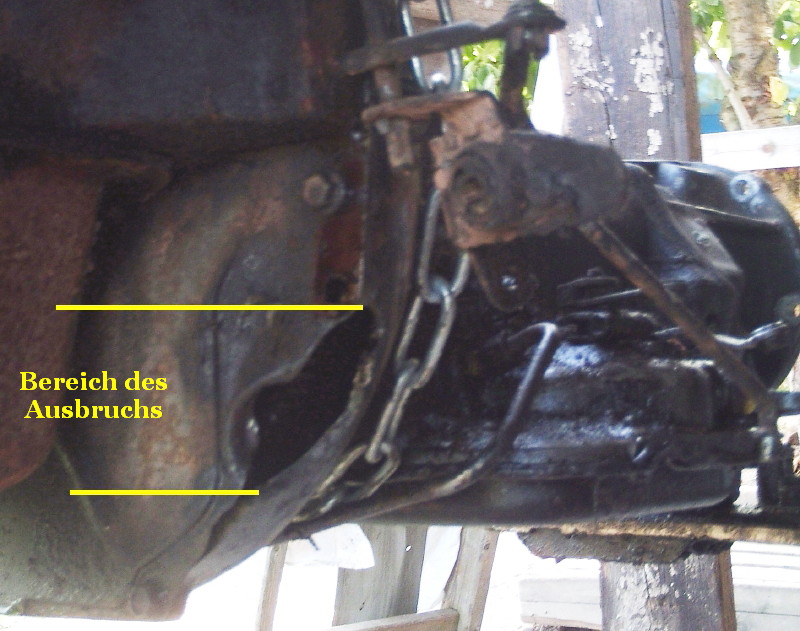

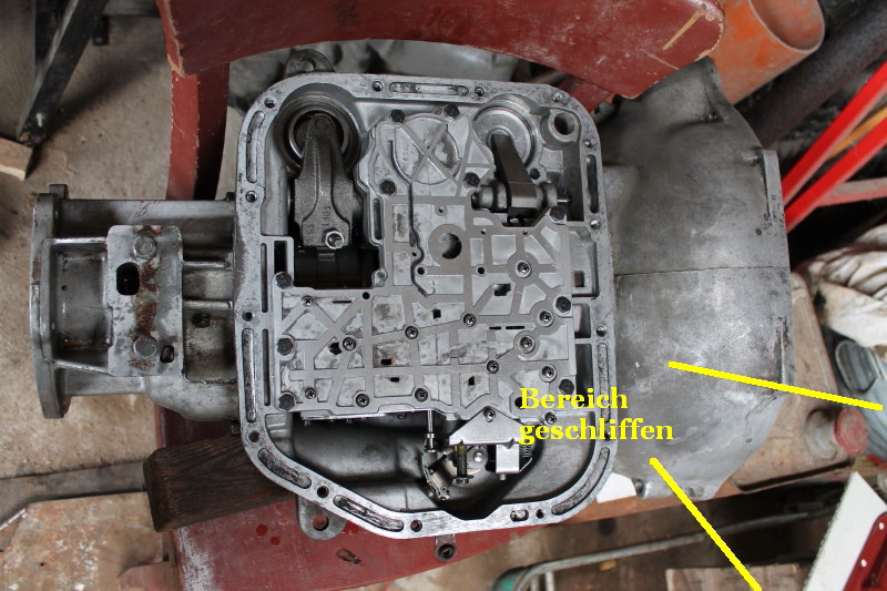

BeitragVerfasst am: 19.11.2015 11:14:15    Titel: Reparatur Gehäuseschaden
habe ein Problem mit einem ausgebrochenen Stück bei einem Automatikgetriebe gehabt.
Bild 1 ausgebrochenes Stück an der linken Seite, man konnte damit eine ganze Weile Fahren, es war nichts Konstruktives geschädigt
wie Reparieren???
anderes Getriebe besorgen ?! wäre die letzte Möglichkeit
Stück einschweißen ?! ging nicht, Stück war verloren
fehlendes Stück ergänzen ?! einfachste Lösung
Bild 2 Gehäuse entölt und entfettet, von innen und außen angeschliffen, 2 mm Bohrungen ins vorhandene Material gesetzt, von unten mit einem Blechstreifen
das fehlende Material überbrückt, von vorne mit einem gefettete Brettchen angeschlossen
großzügig mit passendem Kunstharz ausgegossen und nach Gebrauchsanweisung unter Wärmeeinwirkung langsam aushärten lassen
verwendetes Material: Weicon Plastikstahl Typ Weidling c
Bild 3 nach dem Aushärten alles sorgfältig schleifen, bis die originale Form wieder ausgearbeitet wurde
Bild 4 von innen, es ist das Blech zu sehen, mit dem das fehlende Material des Gehäuses überbrückt wurde, die durch den Pfeil angezeigte fehlende Bohrung
wurde nach erfolgten Zusammenbau mit dem Motor und angesetztem Abdeckblech nachgeholt
1--ATG mit Ausbruch
2--ausfüllen mit Weicon
3--von unten
4--von vorn
alles hält seit 4 Jahren zu meiner Zufriedenheit, vielleicht hat mal jemand ein ähnliches Problem,
Mfg Leo
