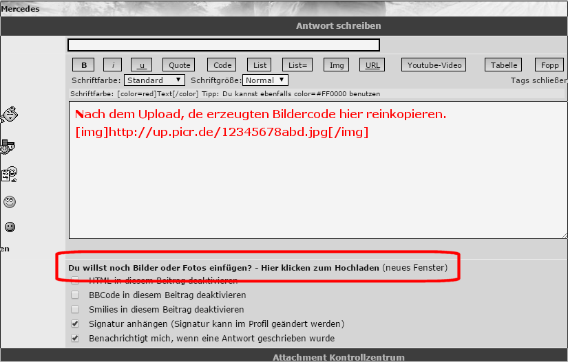

Hallo Zusammen,
habe ja schon vor einiger Zeit gemailt das ich meine G-KLasse jetzt zerlegen möchte um den Wagen instandsetzten.
Ich würde gern ein paar Fotos hier rein setzten.
Kann mir irgend jemand einen Link zeigen wie das geht.
Danke im voruas.

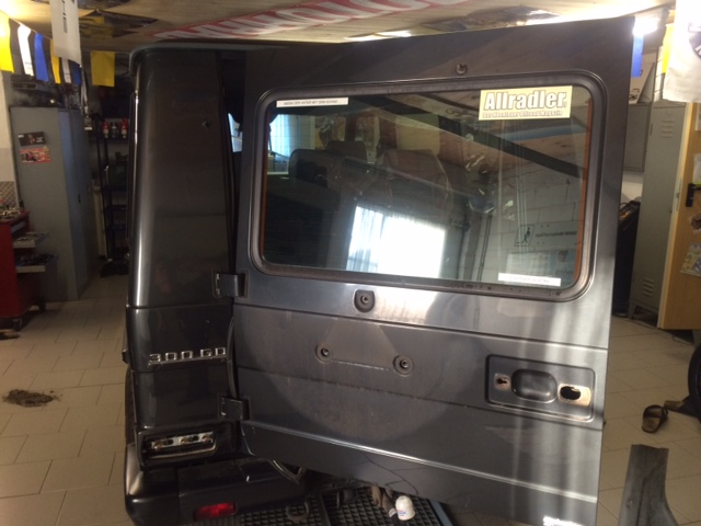

BeitragVerfasst am: 21.07.2015 18:10:32    Titel: mein erstes Bild
Danke für die Hilfe.
Das isser.

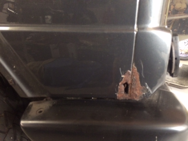

BeitragVerfasst am: 22.07.2015 19:29:53    Titel: Wieso und warum
Hallo Zusammen,
wieso und warum!?
Einmal weil der Rost an den hinteren Seitenteilen nagt, ich denke ihr wisst wo!!! traurig traurig
Und weil ich meinen G gerne noch sehr lange fahren möchte, er gehört ja fast zur Familie.
Morgen gibt es weitere Fotos!!! Supi
Habe heute mal bei unserem hiesigen Mercedes Benz Händler angerufen, wegen, wie man was aus einander baut.
Keine Ahnung, muss ich raus suchen, rufe zurück, heute hat es noch nicht geklappt mit dem zurück rufen!! traurig
Zerlegt sind die Türen, die Schnauze und jetzt sind wir bei den Innenradkästen sowie bei den Kotflügelverbreiterungen, kein Rost!! YES YES

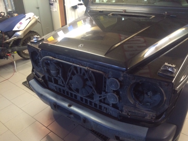

BeitragVerfasst am: 23.07.2015 12:36:40    Titel: Bilder instands. G-Klasse
Hallo Zusammen,
hier mal ein paar Bilder.
Neue Bleche an den Seitenteilen schweißt ein Oltimer Fachbetrieb ein dann wir er lackiert.
Er sollte Original bleiben, das einzigste was ich ändern möchte, wir die Tönung der hinteren Scheiben sein in schwarz, sieht einfach klasse aus.
Die Höhenverstellung bauen wir um, haben da einen Umrüstsatz bekommen.
Klimaanlage macht mir Sorgen, da geht nichts mehr, ist das alte Kältemittel R12, das gibt es einfach nicht mehr.
Wenn da noch jemand Rat weiß wäre toll.
Mein Sohn möchte gerne einen Schnorchel dran haben, aber dann ist er nicht mehr Original.
Hat jemand schon mal einen verbaut, muss ich da Löcher bohren oder sogar den Kotflügel einschneiden!?
Viele Grüße,
Wolle

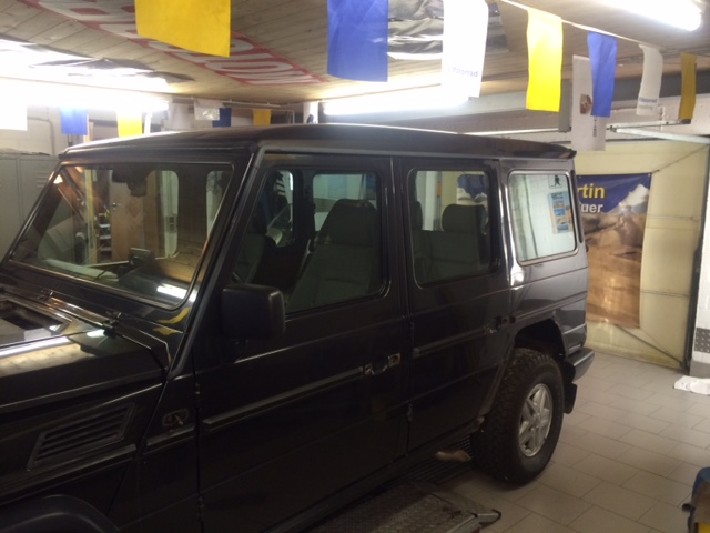

BeitragVerfasst am: 30.11.2015 12:28:36    Titel: es wird wieter gebaut
Hallo Zusammen,
der G ist geschweißt alles was oberhalb ist, ist entrostet und geschweißt, grundiert so das man es als Handwerklich sehr ordentlich bezeichnen kann.
Habe jetzt mit Mercedes Benz verhandelt über die Ersatzteil Preise, Gummileisten, Dachrinnen, Kotflügelverbreiterung und deren Befestigung, oh man, Preise da legst Du Dich nieder.
So wird der G oberhalblackiert und zusammen gebaut, Kotflügel innen vorn und hinten sowie Türen und Hecklappe mit Mike Sanders Hohlraumversiegelt und dann werde ich wohl noch mal ein Jahr sparen müssen um an den Unterboden zu gehen.
Möchte den gern mit trocken Eis strahlen lassen, Auspuff erneuern und dann sollte er fertig sein.
Ein kleines Zwischenblech ist weggerostet sonst haben wir von unten nichts gesehen.
Hat jemand noch einen Original 300GD und kann mir ein Foto vom Radio schicken was da Original drin wahr!!!
Besser noch es hat jemand noch was gebrachtes im Schrank liegen!?
Würde mich über Infos freuen.
