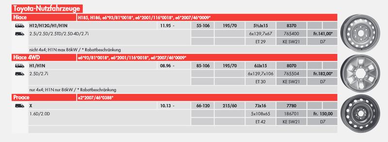

BeitragVerfasst am: 16.12.2015 00:01:15    Titel:
aus nem felgenkatalog
vielleicht hilfts ja. Winke Winke

Die 16" Stahlfelge vom Toyo J9 sind optisch ähnlich aber nicht gleich der HiLux&HiAce Stahlfelge.
Gern reich ich ein "passendes" Bild dazu nach. Dann siehste selber den Unterschied.
Toyota will mir nix zur Traglast der jehweiligen (eilenummer muss ich ausbuddeln) Felgen verraten. ABER-> Nimmt man sich die jehweils höchste Achslast / 2, dann kommt man schon in den richtigen Bereich an.
Deshalb würd ich auch eher zur J9 Felge tendieren. Die ist dannn 16"
