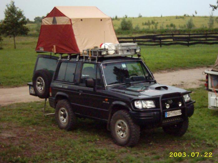

Für den Kurzen wären erstmal größere Räder passend.
Hier als Anregung, der Ex-Galloper eines Bekannten.
Das Einzige, dass ich digital habe, der Rest müsste mal gescannt werden...

Hallo zusammen und FROHES NEUES !!!
Jaaa... Son Dachzelt ist cool !!! Stelle ich mir urig / TOP vor :-)
Danke fürs Bild !!!
16 Zoll DOTZ hab ich ja noch, da müssen dann aber neue Reifen drauf.
Stimmt aber... Durch 16er kommt der Galloper nochmal "fetter" daher YES
Links der "schöne", rechts das Auto für den Lebenshof ;-)
Wieviel cm sind das (1 Zoll = 2,54cm), aber wieviel kommt der "in Echt" höher und was für Reifen nehmen ?

Moin
Ich hab genau die Räder vom kurzen mit Dachzelt auf meinem.
Sind 235/85R16.
Die sind aber schon etwas schwerer einzutragen.
Wenn du 31x10.5R15 nimmst, da gibt es Gutachten.
Also die Fakten.
Dein "schöner" Exceed hat 235/75R15.
Das sind 30 Zoll hohe Räder.
Die 31'er bringen dementsprechend , einen halben Zoll mehr Luft unter dem Auto.
die 235/85R16 entsprechen 32'ern.
Also satte ein Zoll (2,54cm) mehr Luft unterm Auto.
Dein schwarzer hat wahrscheinlich 245/75R16 drauf, also schon 31'er.
Wenn du den mit 235/85R16 oder , da du sicher eine 7x16 Felge hast,
mit 265/75R16 besohlst, bringt dir das den halben Zoll.
Das wären die Varianten mit überschaubaren Aufwand.
Ab 33er gehts an' Fahrwerk und an die Leistung,
ich finde die 99 TDIC PS haben schon mit 32'ern gut zu tun.
Gruß Mario
