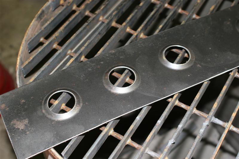

weiss einer von euch was ich damit meine und kann mir den Namen und eine Bezugsquelle nennen ? Die damit bearbeiteten Bleche sieht man schon mal als Knotenbleche an Überrollkäfigen und auch als Unterfahrschutz .

Du meinst Punch and Die? Oder Dimple oder so ähnlich?

Mit einer Drehbank kann man die Werkzeuge ganz einfach selber bauen Winke Winke
Es braucht nicht viel Druck mit der Werkstattpresse.
Für jede Lochgröße brauchst einen entsprechenden Stempel und Gegenlager

Vielen Dank.

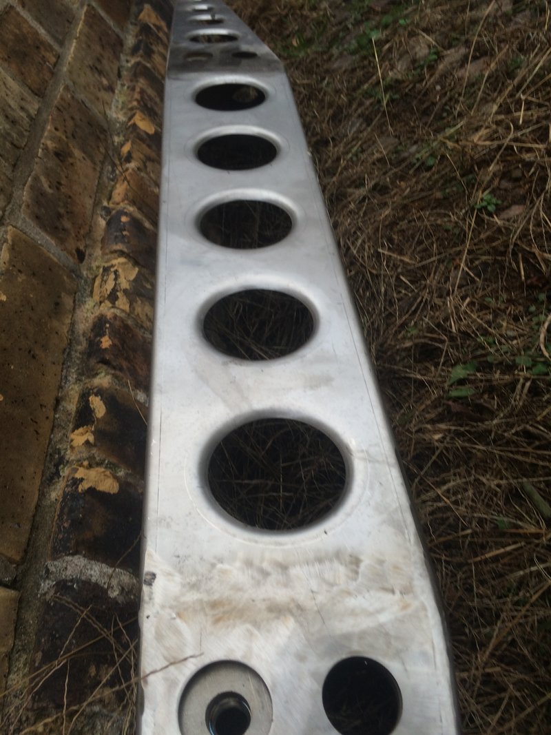

Kennt da vielleicht jemand eine Anleitung mit Maßen?
Oder werden die beiden Gegenstücke so gedreht das sie exakt ineinander passen? Muss ja noch das Blech zwischen passen!?
