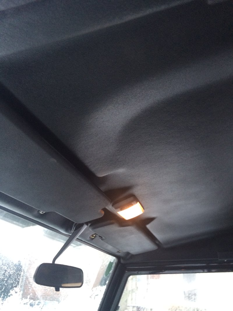

Mein Dachhimmel vom Defender ist schon etwas runter und auch farblich wollte ich den wohl gern etwas verändern.
Kann man sowas selber machen oder lohnt das nicht? Was kann man da so an Stoff nehmen und wo bezieht man diesen am besten?

Natürlich kann man das selber machen. Die Frage ob sich das "lohnt" kannst nur du selbst beantworten.
Meist geht die Bespannung vom Himmel bei englischen Autos leicht runter,
aber es bleiben krümelige Schaumstoffreste am Unterbau kleben. Die müssen runter!!!
Das ist echt fummelig. Küchenschwamm, Lötlampe such dir was aus Winke Winke
Der Unterbau muss dann ordentlich vorbereitet werden, Bspw. eine Lage Polyesterharz/Härter aufbringen.
Das entscheidende ist ein geeigneter innenraumtauglicher Kleber (Sattlerleim)
Dachhimmel-Stoff welcher gut dehnfähig ist (spart Abnäher) bekommt man in eBay oder im Fachhandel in
allen möglichen Farben.
Einen ganzen Tag kann die Vorbereitung des Unterbaues schon dauern Winke Winke das ist nicht mal so nebenbei gemacht.

Nein leider nicht, denn der Dachhimmel verdeckt teilweise die Schrauben mit denen das Dach befestigt wird. Winke Winke

Ja das da arbeit dran hängt dachte ich mir, soll ja auch vernünftig werden, will man ja nicht jeden tag neu machen.
Wichtig ist also die Vorarbeit und den alten Bezug runter. Guter und passender Kleber. Wie ist das von den Stoffen her, gsmix, mir gefällt deiner da schon recht gut. Wo hast du den her?
