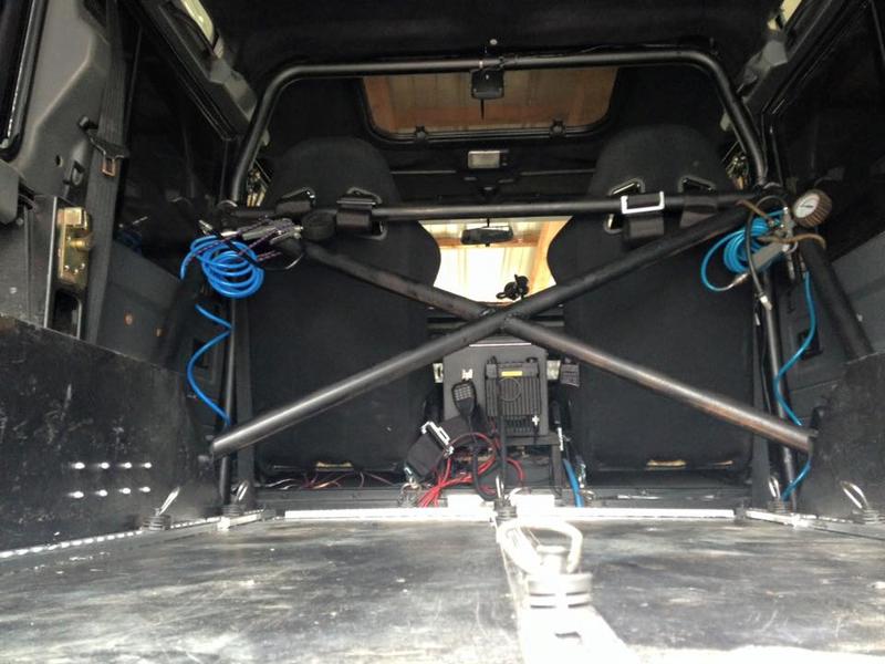

Johannes hat folgendes geschrieben:
noriega hat folgendes geschrieben:
Deine Gurtbefestigung würde ich nochmal überdenken; die Gurtführung, resp. der Winkel ist ein no go!
Welche Gurte meinst du speziell?
Wegen TÜV bin ich noch an die originalen Gurtpunkte gebunden.
Der Innenbügel soll noch so angepasst werden das die Gurte direkt eingeschleift werden können.
Auf dem Bild sieht man's nicht gut; aber Deine 4 Punkt Gurte scheinen durch den Schalensitz zu laufen und sind nachher am Boden befestigt? Im Ernstfall wird Deine Wirbelsäule wohl "etwas" gestaucht.
Aber wenn ich Dich richtig verstehe, passt Du Deinen Innenbügel an, sodass die Gurte korrekt verlaufen werden. Also so:
[/img]

Hallo Noriega,
ja so ist der Plan. Danke für den Hinweis.

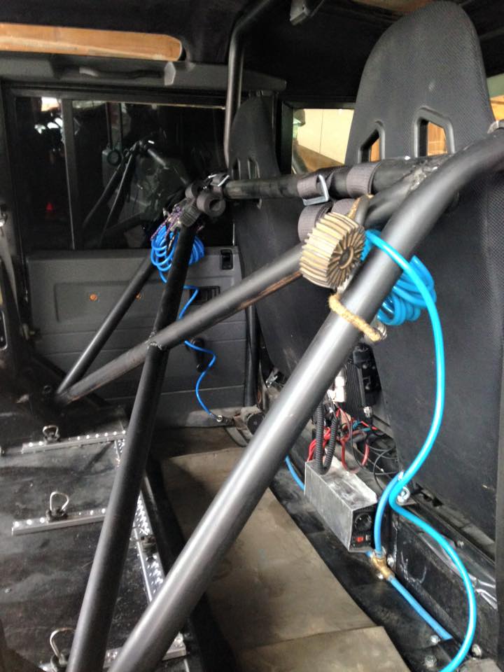

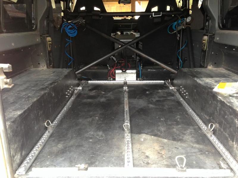

Nachtrag, herausnehmbar, denke auch ausreichend stabil, zumindest meint das der Prüfende.
Nahtlos gezogenes Rohr, 44,6mm, 1,5 Wanddicke.
Außerdem gab es noch ein paar Zurrschienen um den ganzen Krimskrams auch sicher befestigen zu können.

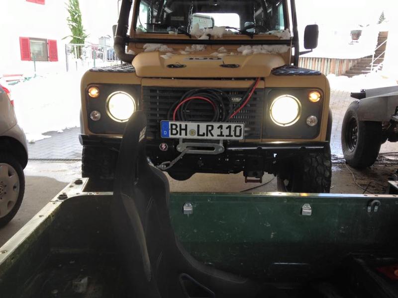

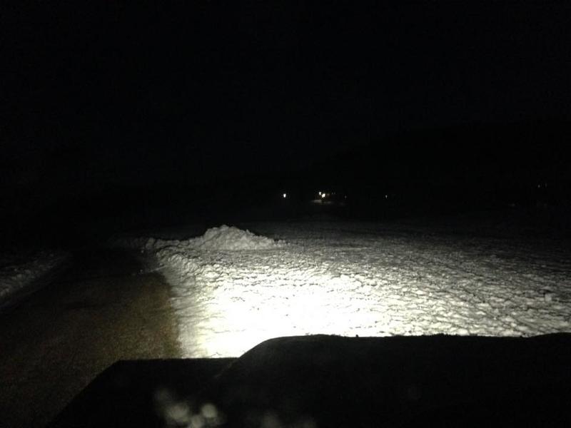

kleines Update:
Es gab ne Winde und dazu eine neue Stoßstange...Detailbilder folgen.
Dazu Doppelbatterie und LED-Umrüstung der originalen Scheinwerfer:
