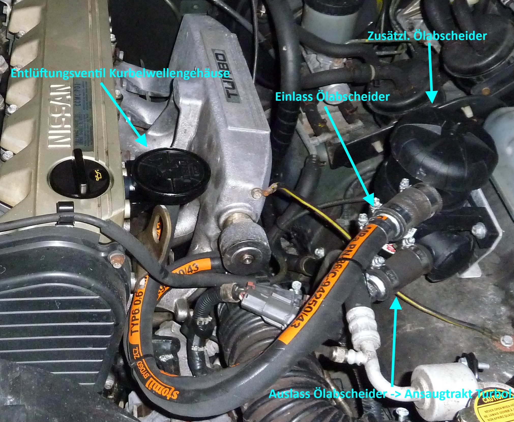

Während eines Auslandsaufenthalts wurde in meinen 93er Patrol (RD28T) ein zusätzlicher Ölabscheider eingebaut (MANN+HUMMEL ProVent 200). Grund hierfür war, ein stark verölter Turbolader/Turbineneintritt.
So weit, so gut, dachte ich. Wut
Nach der ca. 1200 km langen Rückfahrt musste ich leider feststellen, dass der Fehler somit nicht behoben wurde.
Wie ist das möglich bzw. wo liegt die Ursache?
Rein hypothetisch: Wegen des zusätzlichen Ölabscheiders sollte es doch keine Rolle spielen, ob das Entlüftungsventil des Kurbelwellengehäuses defekt ist (Teilenummer 11810V7200). Korrekt?

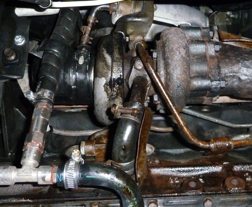

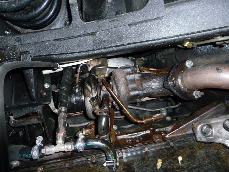

Auf dem zweiten Bild ist der senkrechte Verbindungsschlauch zw. Ölabscheider und Ölwanne zu erkennen (rotes Loctite).

Mach mal ein Bild von der Ölwanne, wie man sieht wo der Rücklauf des Ölabscheider endet.

BeitragVerfasst am: 22.01.2016 20:37:59    Titel:
Wieso ist da ein T-Stück dran?

BeitragVerfasst am: 22.01.2016 21:32:53    Titel:
So wie es aussieht geht der Schlauch zu weit oben rein.
Bei laufendem Motor steht der Anschluß nicht im Öl.
Nochmal was ist das für ein T-Stück?

BeitragVerfasst am: 22.01.2016 22:06:23    Titel:
T-Stück
Senkrechter Schlauch: Verbindung zusätzl. Ölabscheider <-> Ölwanne
Waagerechter Schlauch: Verbindung (Bezeichnung fällt mir momentan leider nicht ein.) <-> Ölwanne

Servus !!
kann sein das der schlauch der in die Ölwanne geht der rücklaufschlauch der vacumpumpen Schmierung ist ???
