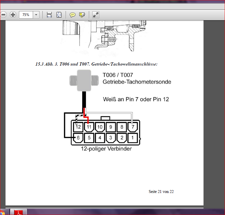

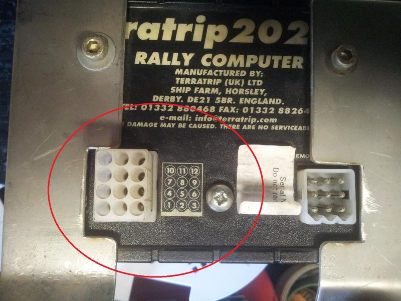

habe noch einen älteren Terratrip der wieder eingebaut werden muss.. Möchte die Crimpen jetzt in den 12poligen Stecker setzen...Problem 1 die neuen haben ja einen länglichen Stecker und ich bin mir nicht sicher ob dieser die gleiche Belegung hat, da meines Wissens auf PIN 11 und 7 die Stromversorgung anliegt bei meinem und laut ,,manuals,, von Geotrip dort der Geber hinkommt..
Kann mir jemand von euch sagen wie die richtige Belegung aussieht? Habe nen Tachowellengeber..

Du hast das falsche Manual - Das auf dem Bild ist ein normaler Terratrip, kein Terratrip mit GPS.
Der Stecker ist ja auch ganz anders.
http://www.terratrip.com/GERMAN.zip (vom alten 202 Plus)
