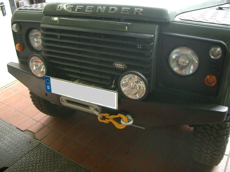

Bei uns ist das wieder genau andersherum.
Auf den Teilegutachten lässt der Ersteller immer draufschreiben,
dass eine Kopie nicht gültig wäre.
Nun ist es aber so,dass Teilegutachten öffentlich zugänglich sein müssen.
Die meisten sind eh in den Datenbanken der Prüforganisationen hinterlegt.
Hier nochmal die Extec,mit TÜV:

bei teilegutachten mag das stimmen aber auch bei einzelgutachten wo eigendlich nicht das bauteil separat sondern das Auto ansich geprüft wird ??
hab das aber auch noch nie hinterfragt , ich baue ja sowieso immer X Sachen aufs Auto die dann alle gemeinsam geprüft werden.
gruss ,michi

Einzelgutachten natürlich nicht.
Die sind ja nur für ein bestimmtes Auto.
Manchmal stützen Prüfer aber ihre Begutachtung auf ein schon vorhandenes Einzelgutachten.

ok ,dann war das einfach ein missverständniss.
ich muss mal nachfragen was den ein teilegutachten für zb. eine stosstange so kosten kann.
sehr viel arbeit kann das ja nicht sein .
mehr als alle rundungem abmessen ,die schweissnähe anschauen und viiiiielleicht das ding in der presse abbiegen+ einen zugtest dort wo die Winde verschraubt ist können die ja auch nicht machen.
gruss ,michi
