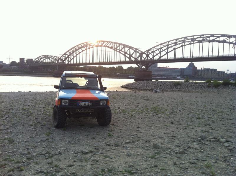

Abend Zusammen,
hab da mal ne Frage bezüglich des "eintragens" eurer seilwindenstoßstangen.
Bin heute beim TÜV vorgefahren um meine per Einzelabnahme eintragen zu lassen.
Dieser meinte, da wäre nichts zum Eintragen, da keine erhöhte Gefahr als vom Original ausgehen würde.
Stimmt das so oder war es wirres Gerede😕
Beste Grüße
Achso, er hat gesagt, dass es gefahrlos sei, da man sich nirgends mit seinem Arm "verfangen" kann

würde ich mir eine Aktennotiz mit der Aussage mit Datum und Namen des TÜV-Mitarbeiters auf dem oben gezeigten Foto machen.
Wenn man Papiere mitführt, wie auch immer die aussehen, ist es besser als wenn man nackte Hände vorzeigt. Ob´s bei der nächsten HU ist oder bei einer Kontrolle.
