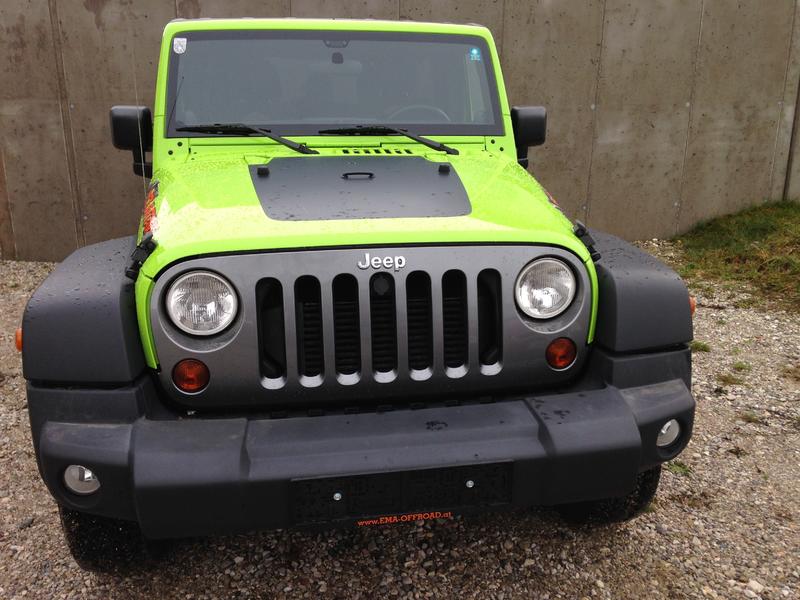

Heute stand der Einbau der Vision-X Vortex am Plan....

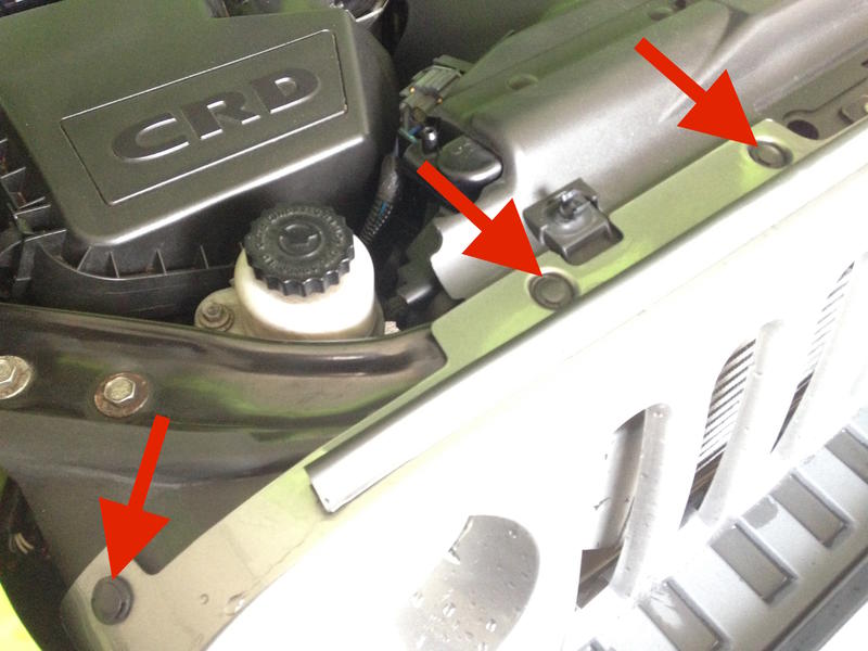

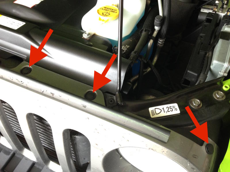

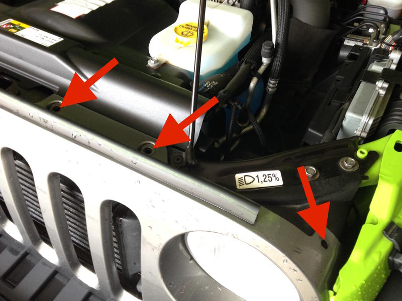

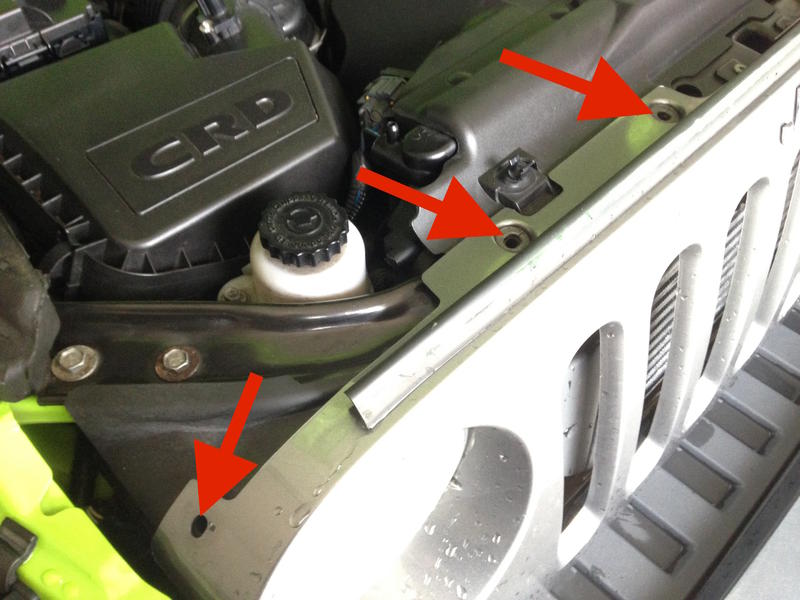

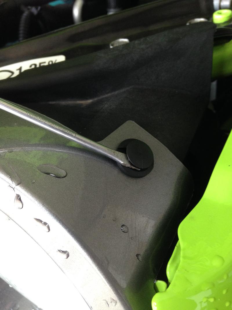

Kühlergrill demontieren, dazu die 6 Befestigungs Clips entfernen:
Am besten geht das mit einem kleinen Flachschraubenzieher:
Lg.
Marcus
www.offroad-ernsthofen.com
meder
Freier VIP Benutzer mit Titel
Wohnort: Haidershofen
...und hat diesen Thread vor 3753 Tagen gestartet!
1. 2009' Nissan Patrol 3.0
BeitragVerfasst am: 31.01.2016 21:15:25    Titel:

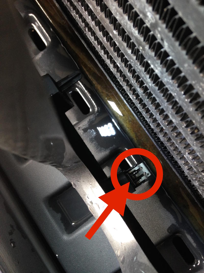

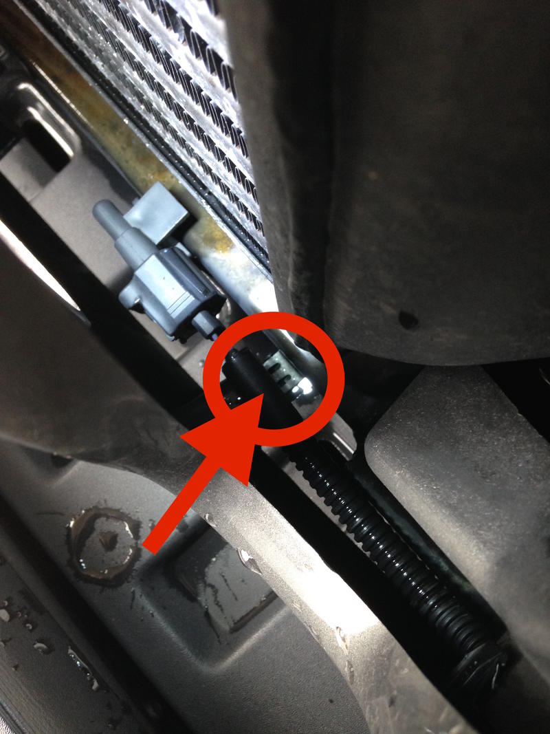

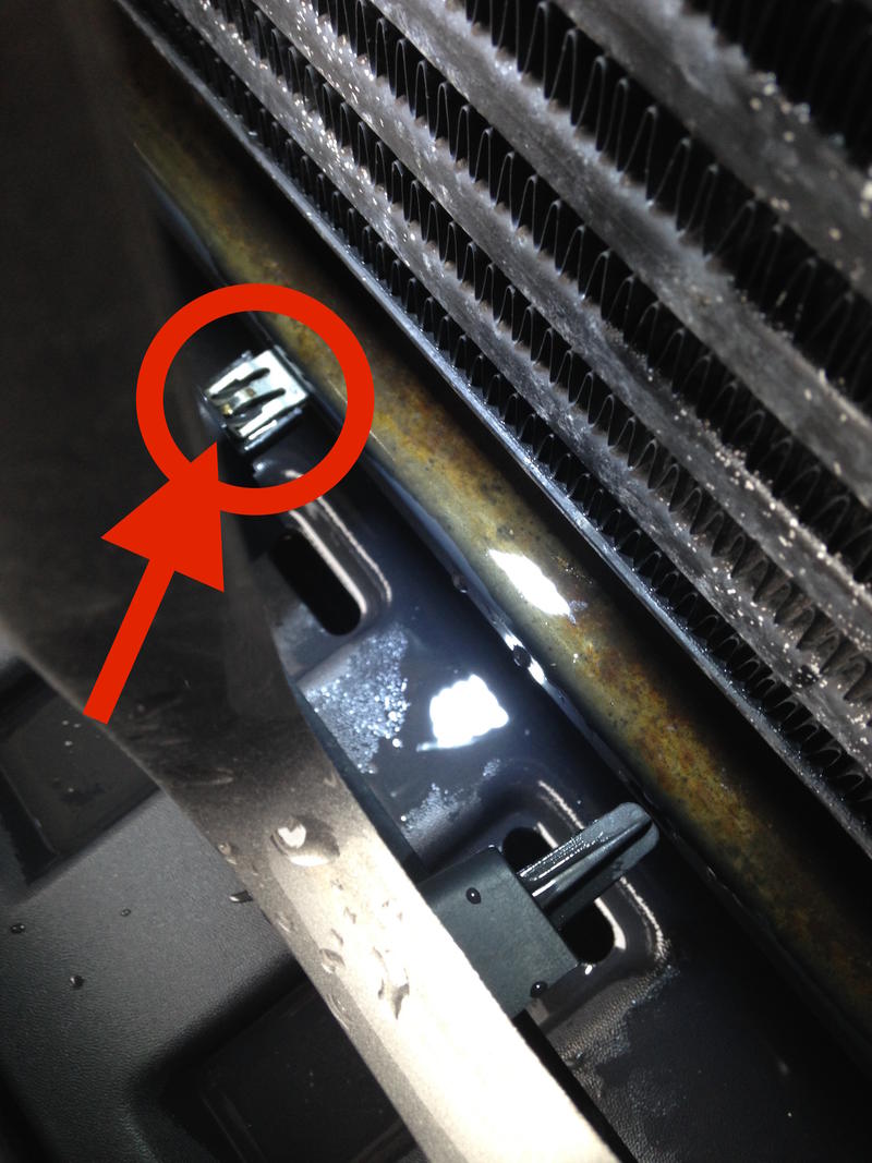

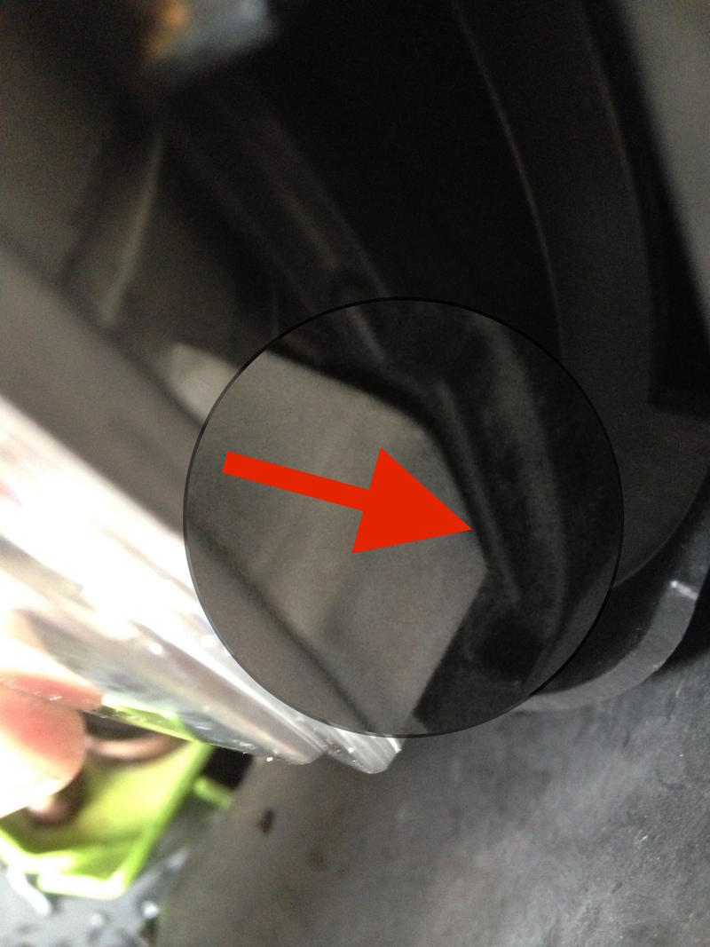

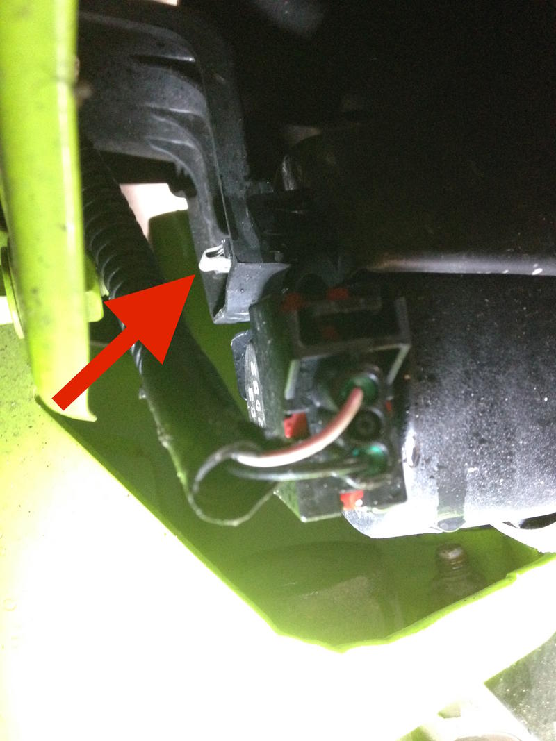

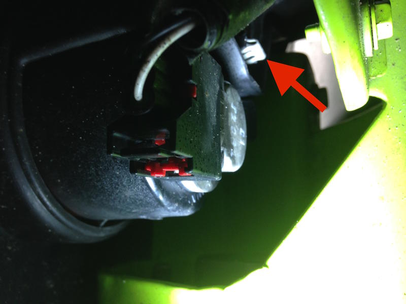

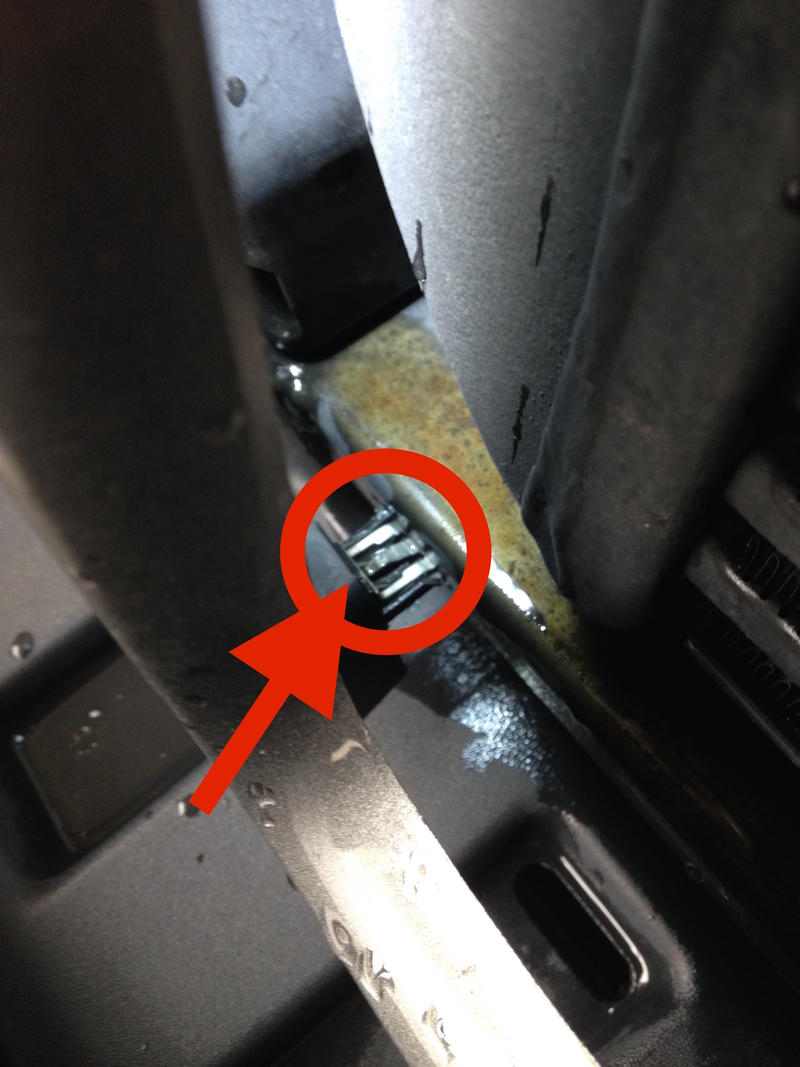

Auf der Kühlergrill Unterseite ist dieser mit insgesamt 6 Metall Klammern gesteckt (4 Klammern sieht man von vorne, die restlichen 2 Klammern vom Radkasten aus):

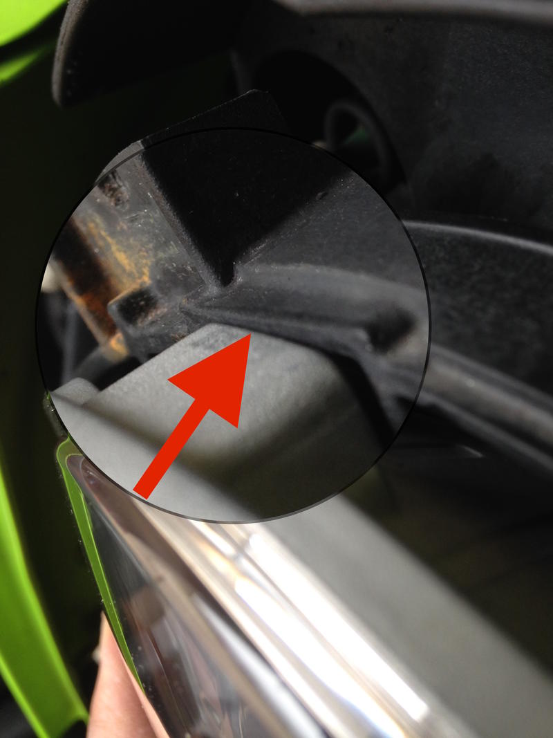

Im Radkasten links & rechts ist auch noch jeweils eine Metall Klammer:
So schaut das ganze dann aus:

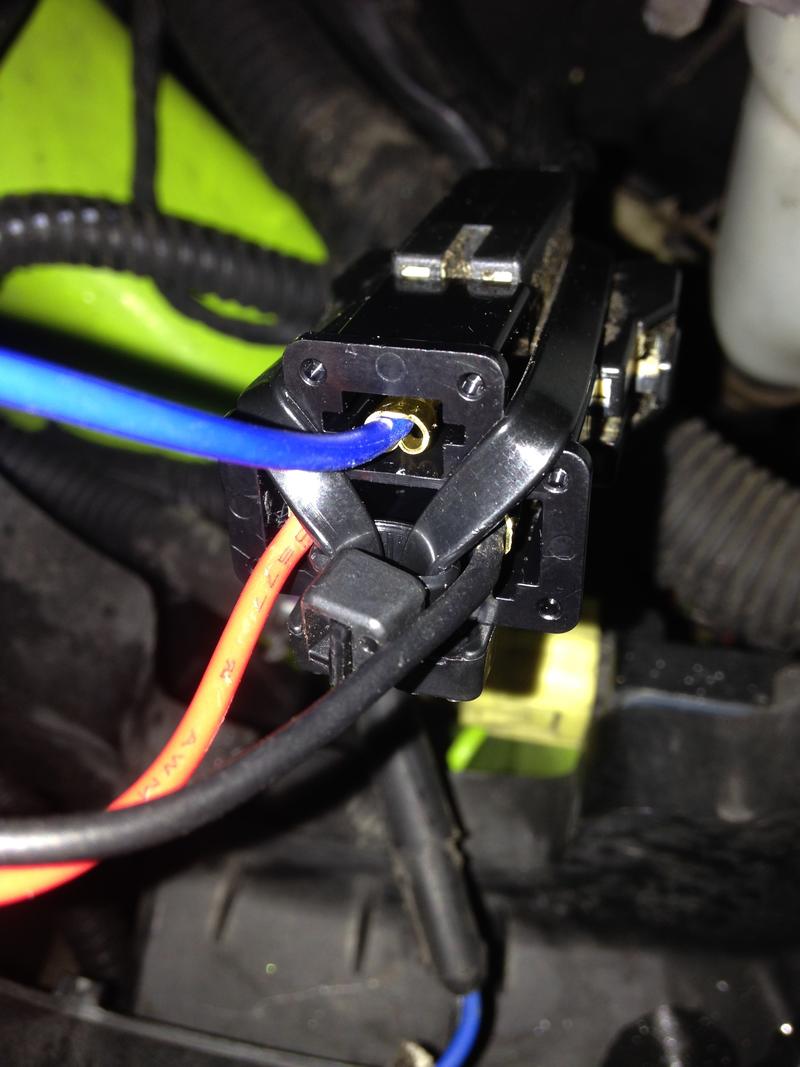

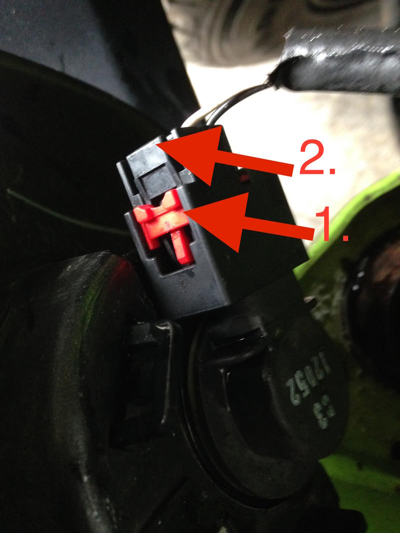

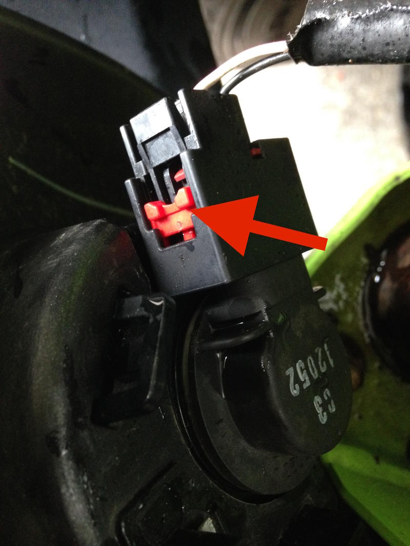

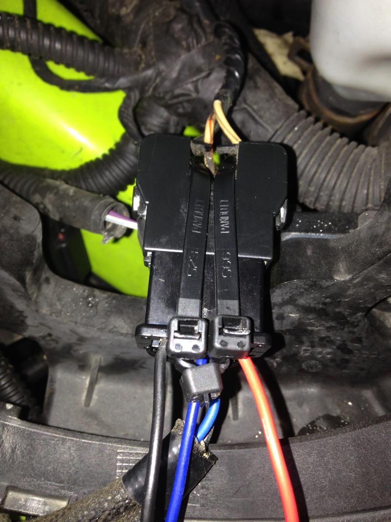

Stecker vom Blinker abstecken, dieser hat eine Sicherheitsverriegelung:
Zuerst die rote Sicherheitsverriegelung (1) nach hinten schieben und dann (2) drücken:
Stecker abziehen:

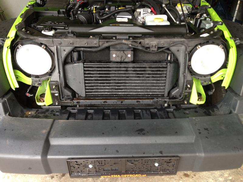

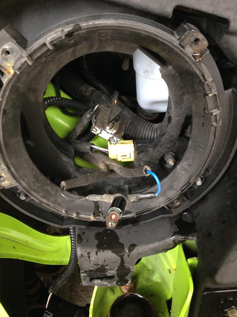

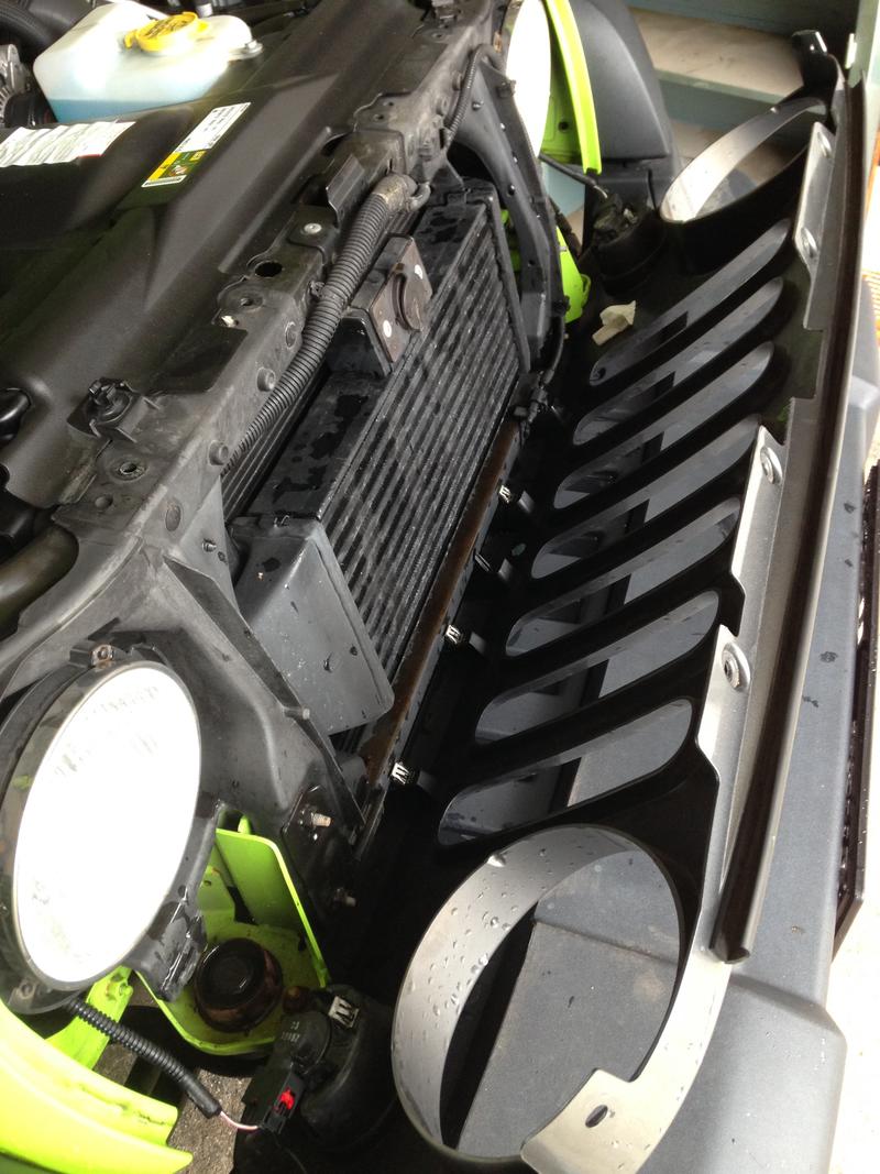

Ohne Kühlergrill:

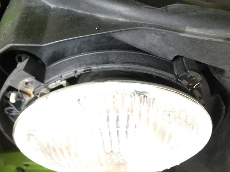

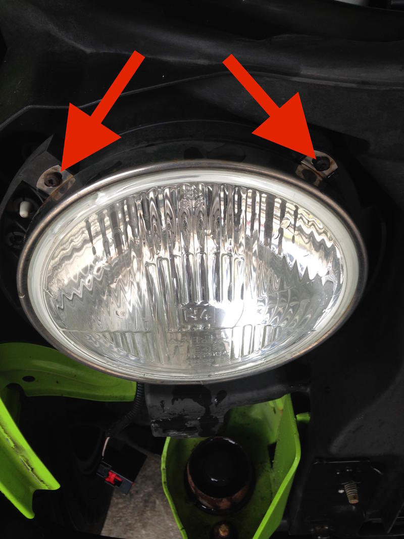

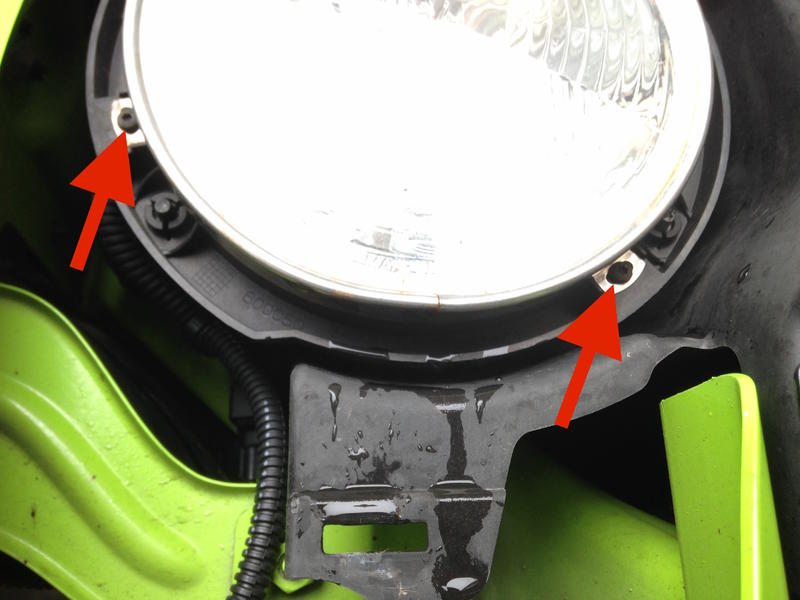

4 Schrauben (Torx T15) vom Scheinwerfer Haltering lösen:
Scheinwerfer Haltering abnehmen und den Scheinwerfer heraus nehmen:
Ohne Scheinwerfer:

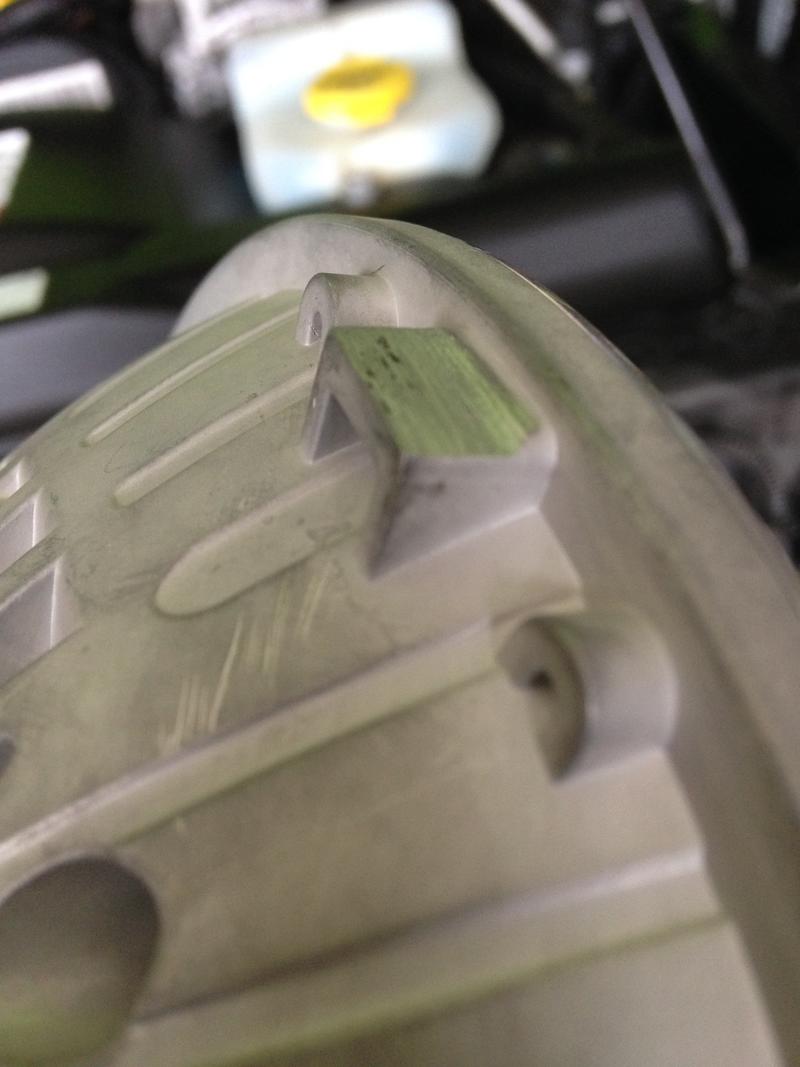

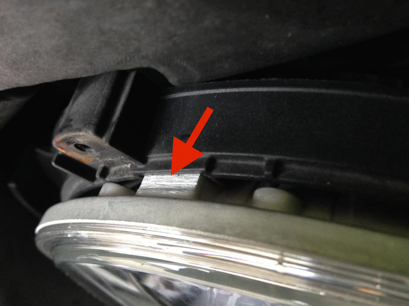

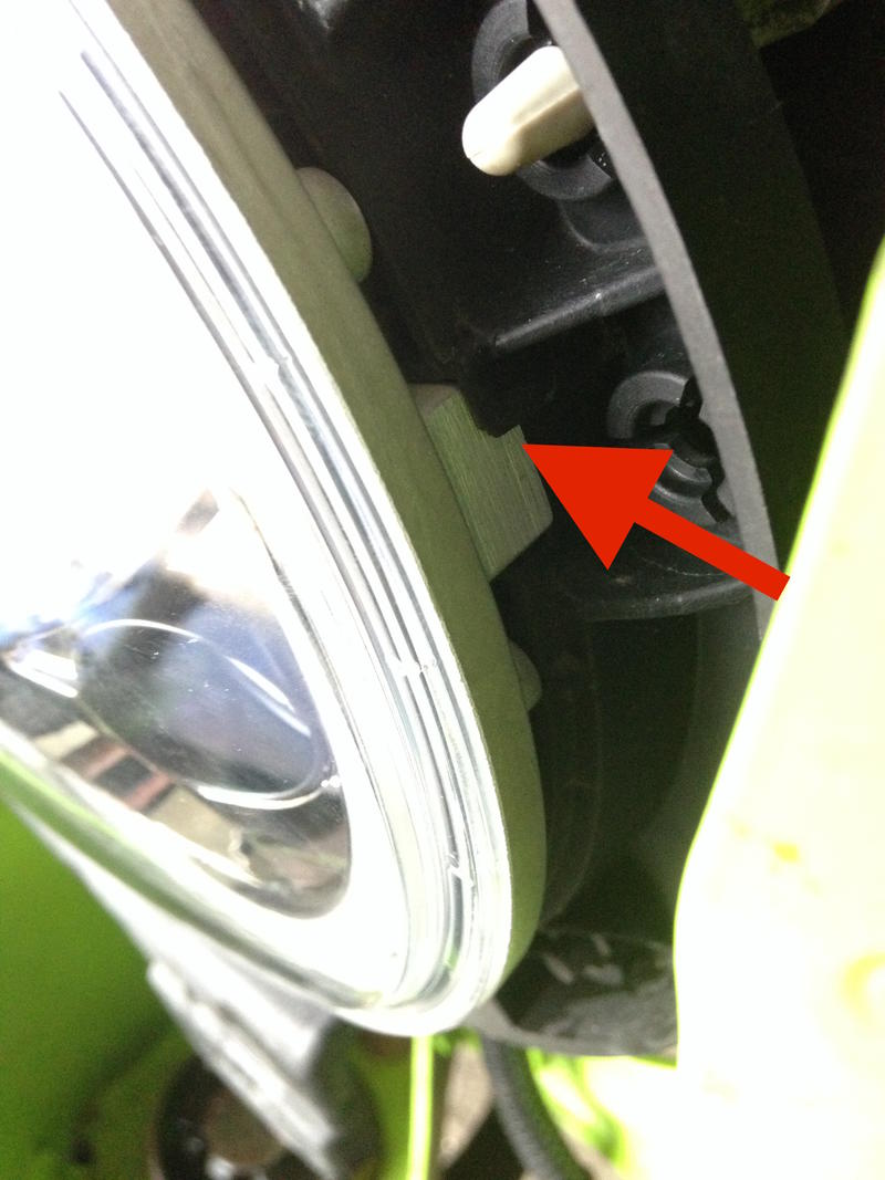

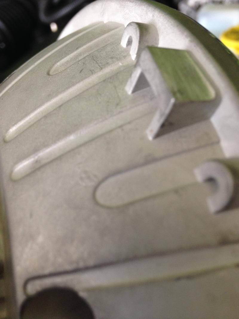

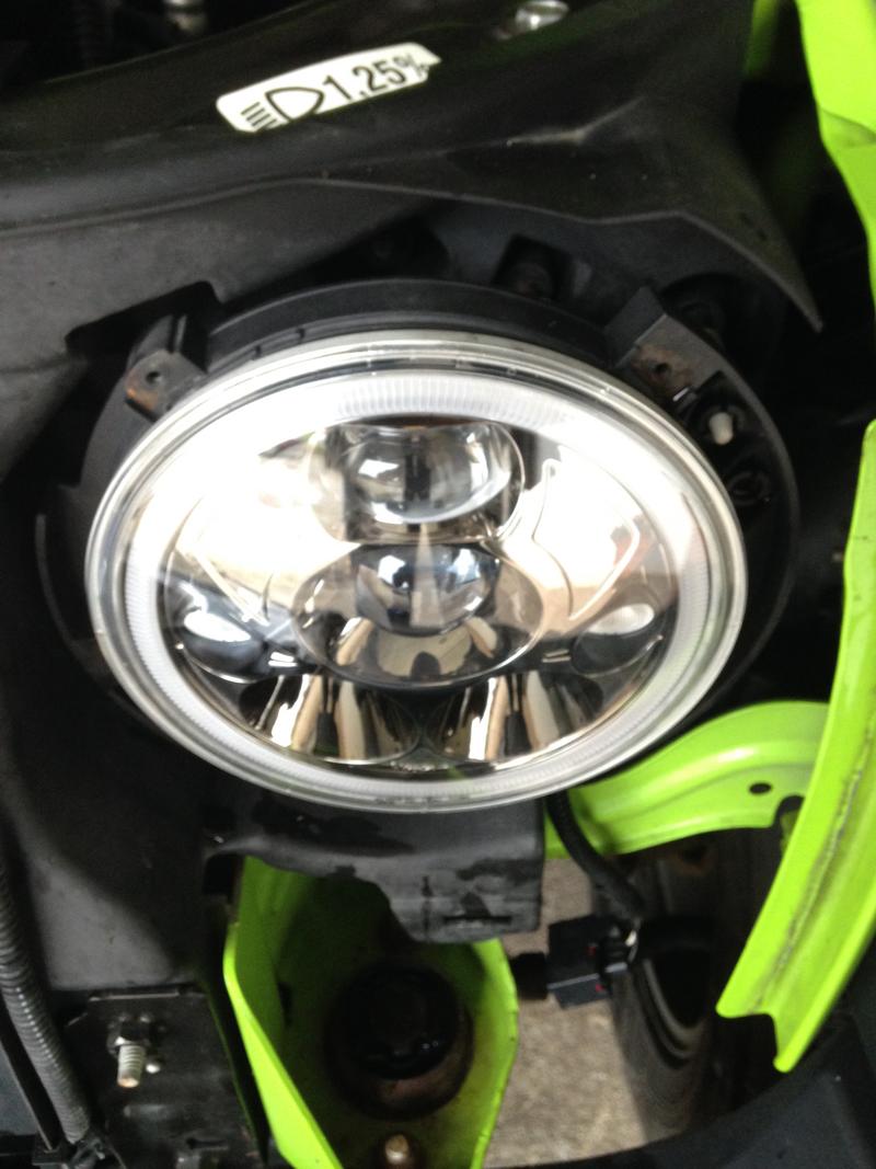

Die Vision-X Vortex passten aber nicht hinein:
Kleine Anpassungsarbeiten (Dürfte es wohl Fertigungstoleranzen geben?):
Danach passten diese ohne Probleme:

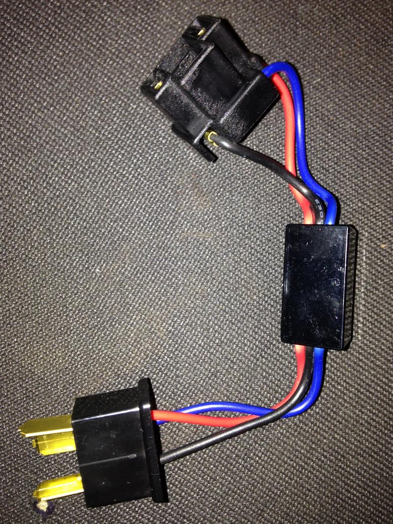

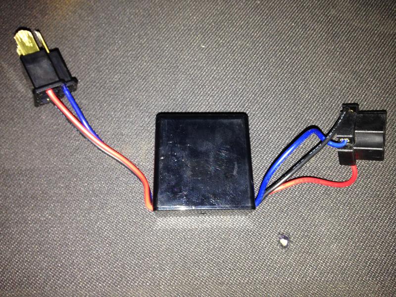

Vision-X CANBUS Integrationsadapter:

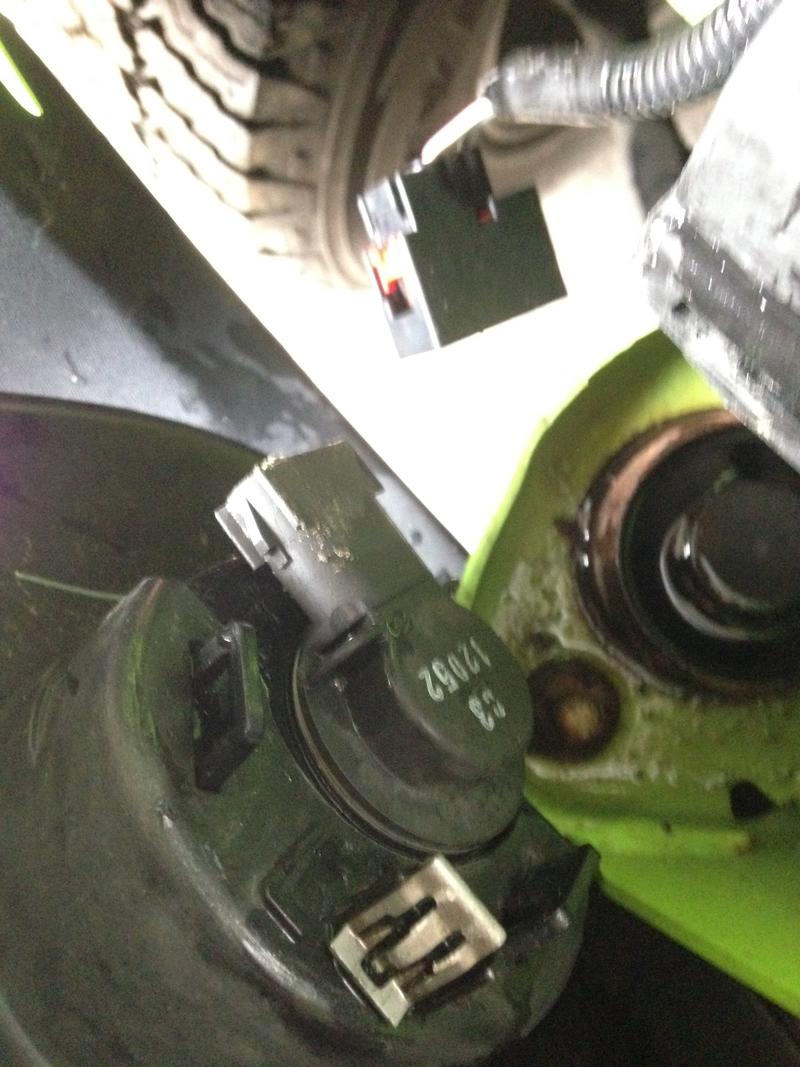

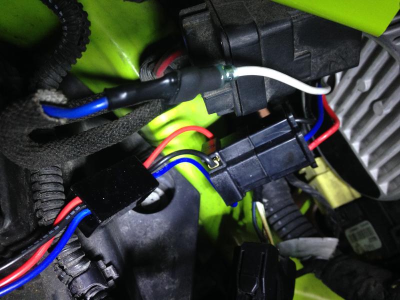

Da der orig. H4 Stecker relativ leicht Vison-X CANBUS Integrationsadapter herunter geht hab ich diesen zur Sicherheit mit Kabelbindern befestigt (im eingebauten Zustand vom Scheinwerfer kommt man bei der Beifahrerseite nicht zum Stecker):

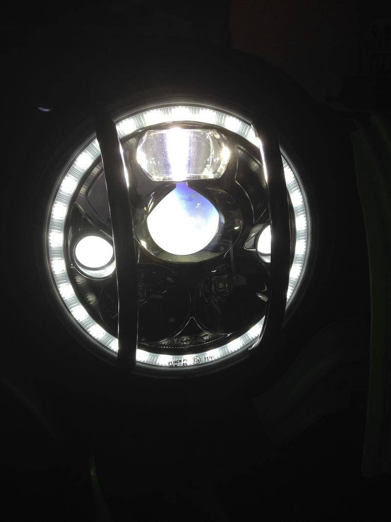

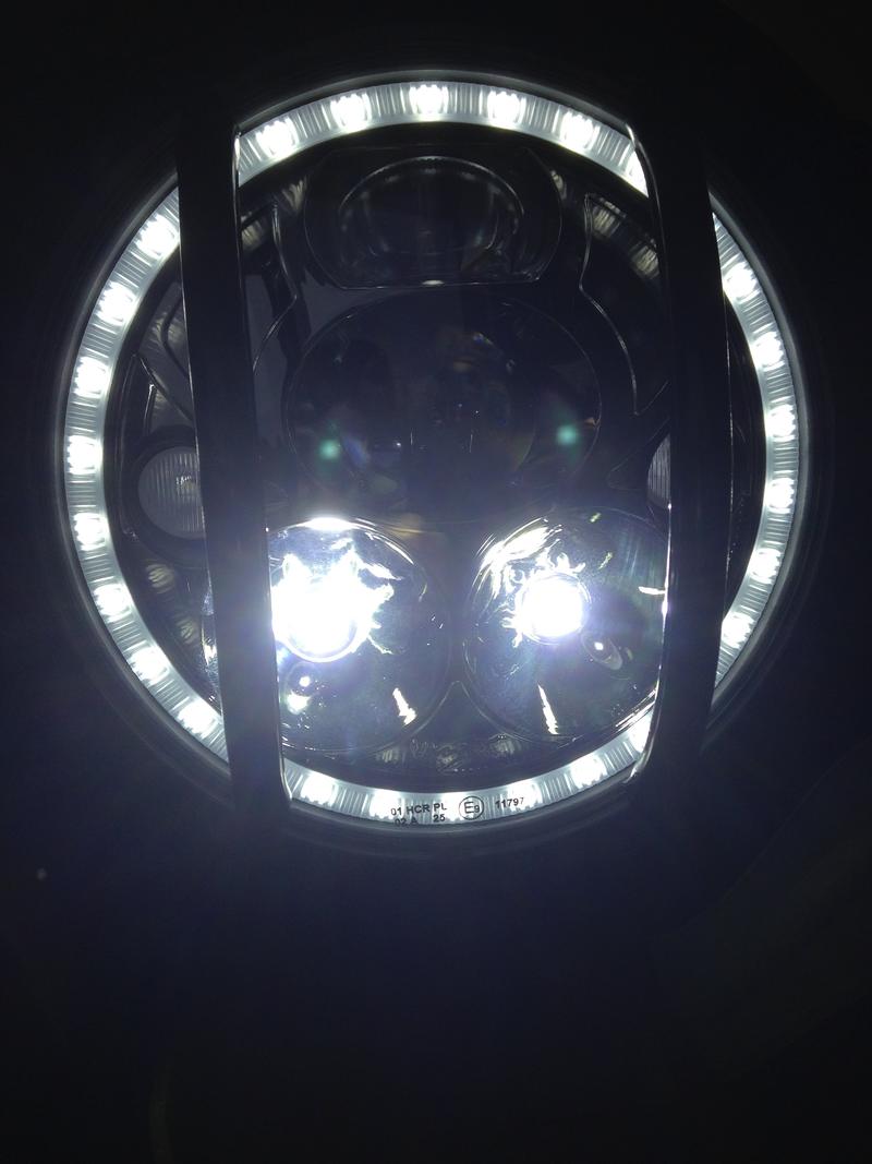

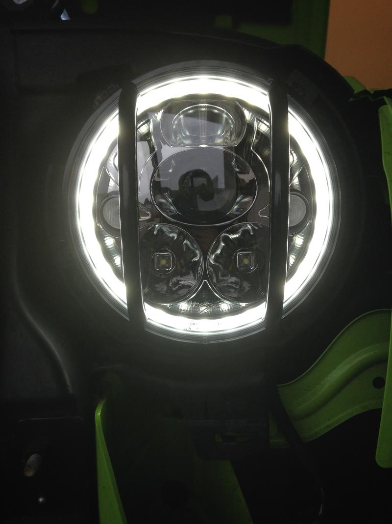

Erste Leuchtversuche:
Halo Ring:
Abblendlicht:
Fernlicht:

Aus diesem Grund gab es auch noch die Vision-X High4 Adapter:
Die Steckverbindung vom Halo Ring bekam zusätzlich noch einen Wasserdichten Schrumpfschlauch mit Kleber:

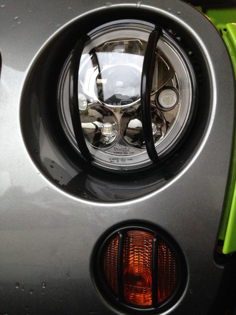

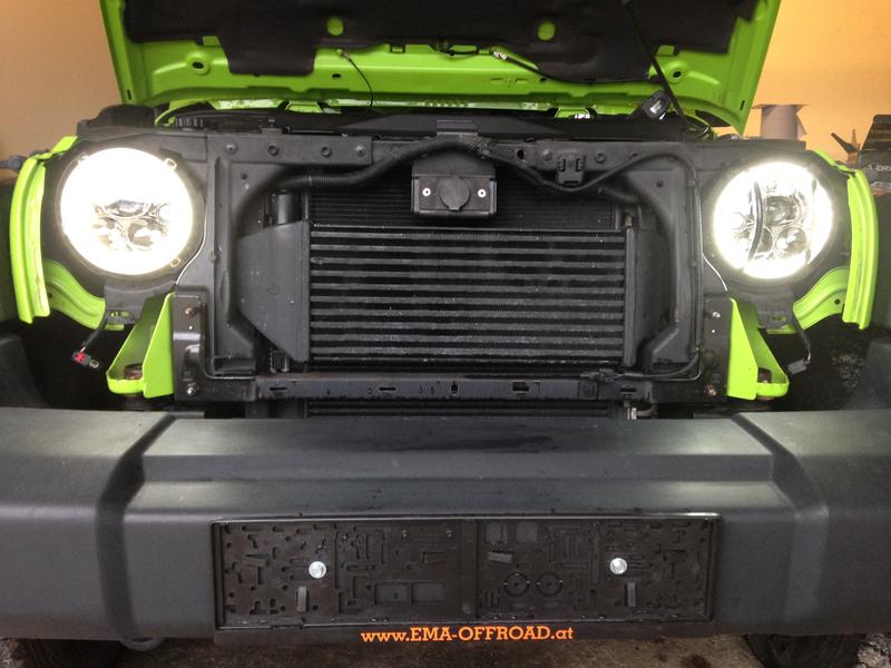

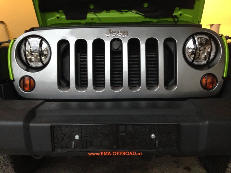

Kühlergrill wieder montieren...
Vision-X Vortex mit Rugged Ridge Light Guards & Rugged Ridge Turn Signal Guards:
