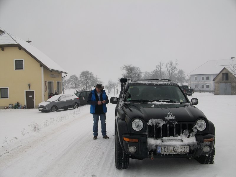

Geschmäcker sind verschieden, ich lass nichts auf meinen KJ kommen und der wird "artgerecht" eingesetzt

An den Kollegen mit dem schneebild - darfst gerne ins detail gehen :)
