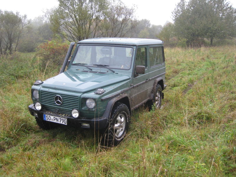

Mein 463 hat ab Werk ein Zugmaul in der Stoßstange. Aber keinen LLK.
Hilft das?

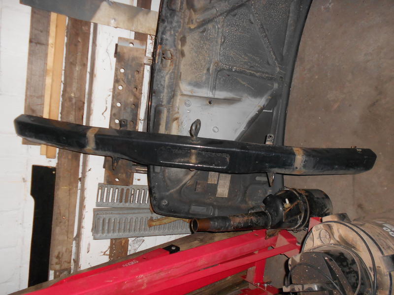

ich habe wenn gewünscht noch sowas hier rumliegen
gruß vom Erwin

BeitragVerfasst am: 02.02.2016 01:24:24    Titel:
ist jetzt zwar eine originale vom 463 aber das sollte passen. Sie ist etwas schmaler daher nicht bis zu den Verbreiterungen.
Gruss
Thilo[/img]
