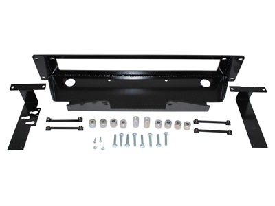

warum sind die preise sooo unterschiedlich ??
DEVON nimmt für dein einbausatz gute 1000 pfund , first four lobt den D4 satz für nicht mal 300 euro aus.
auf dem DEVON Foto schaut es so aus als würden die den halben vorbau neu machen , bei den anderen kommt so wie beim D3 nur der halter für die Winde + ein paar Abstützungen rein.
hat schon wer von euch Erfahrung damit ??
die paar D3 die ich gemacht habe kamen alle mit dem TF 078 satz aus.
gruss ,michi

Ist D3 und D4 nicht das gleiche?
Hier sind ein paar Anbausätze:
https://www.discovery-parts.de/ausruestung/bergung/symlink.html
Könnte sein,dass ich den G4-Träger in der Garage liegen habe.

Servus !!
der träger von Disco parts ist eh das gleiche wie die teile aus GB um 300 - 400 euro.
beim devon schaut das teil aber echt anders aus und kostet auch das 3 fache.
im Prinzip ist D3 und D4 gleich , ich weis aber nicht genau ob jetzt ein D5 bj. 2015 vorne rum immer noch baugleich ist wie ein D3.
wurde da nie was am rahmen verändert ??
gruss michi
edit :
nur der D44 kit kostet gute 1000 pfund da dürfte vorne die stosstange mit verstärkt sein. beim normalen kit wir der stosstangenqueerträger einfach ausgeschnitten/ entfernd.
gruss ,michi

So wie ich das bei Discoparts lese,kann man die Anbausätze bei beiden Typen verwenden:
"Natürlich kann man die Winde mit Anbausatz auch an einen Discovery 3 bauen. Nur die Stoßstange nicht ;-)"
"Passend für: Für alle Land Rover Discovery 3 / LR3, Land Rover Discovery / LR4. "

Servus
dürfte in der tat auch bei den neuen passen.
die preise sind teilweise für ein und dasselbe Produkt arg verschieden.
nur die D44 dürfte anders aufgebaut sein als der rest.
darum auch der grosse preisunterschied.
mal schauen WIE HD es der kunde haben will.

Servus !!
schaut doch beides seeehr gleich aus Heiligenschein Heiligenschein
oder ????
wie da 100 % preisunterschied rauskommen können verstehe einer Obskur
