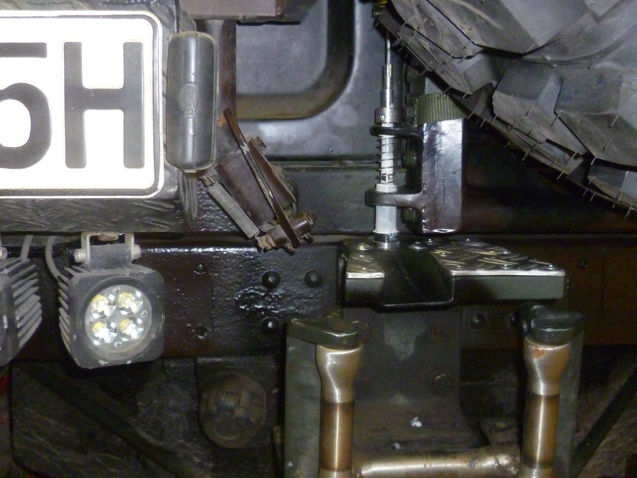

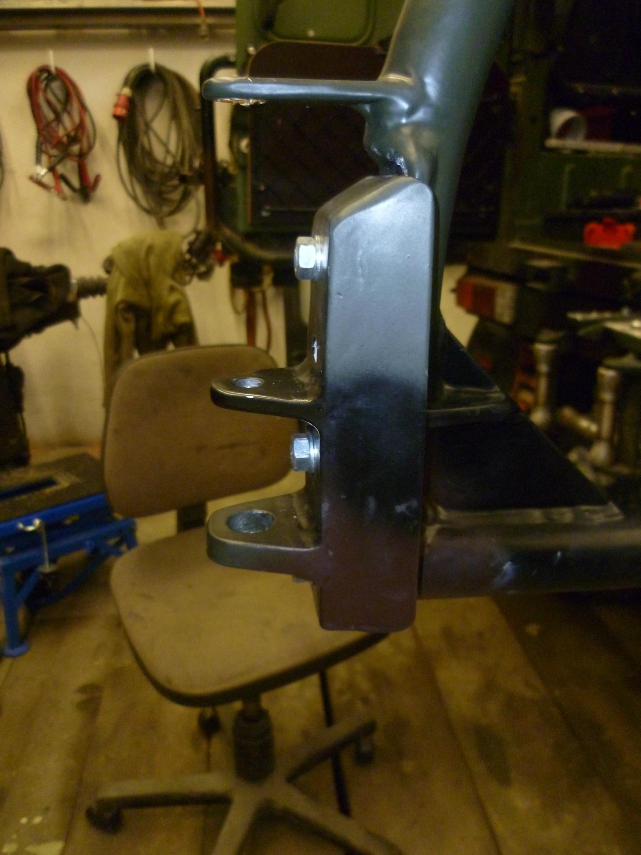

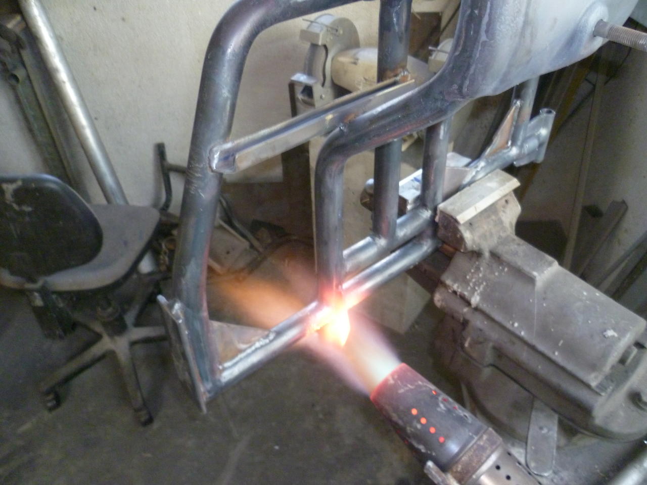

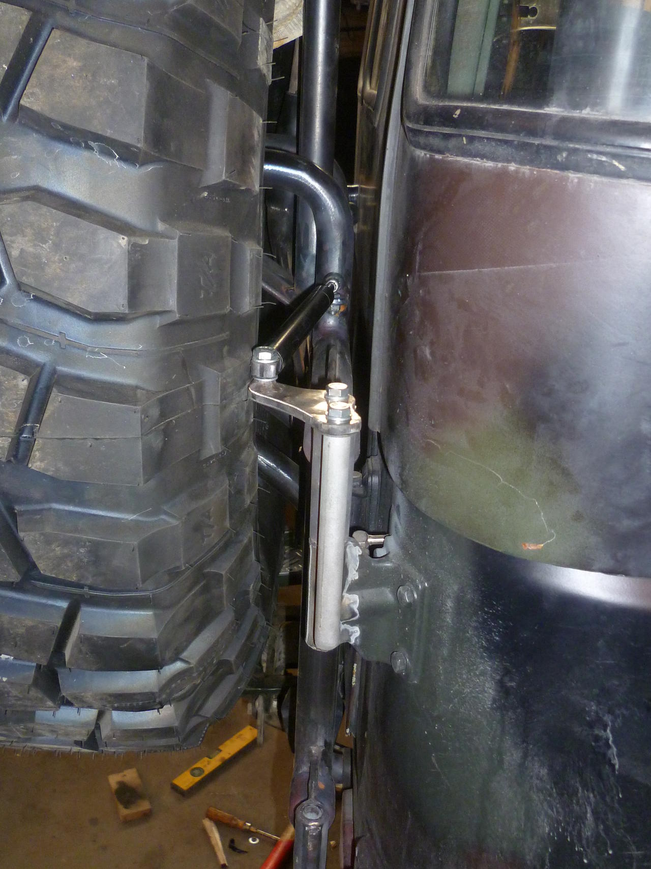

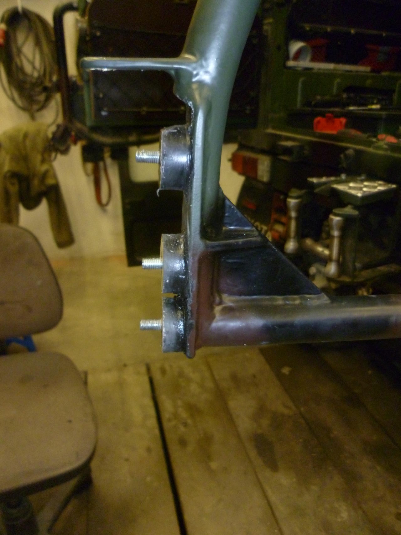

Hallo zusammen,

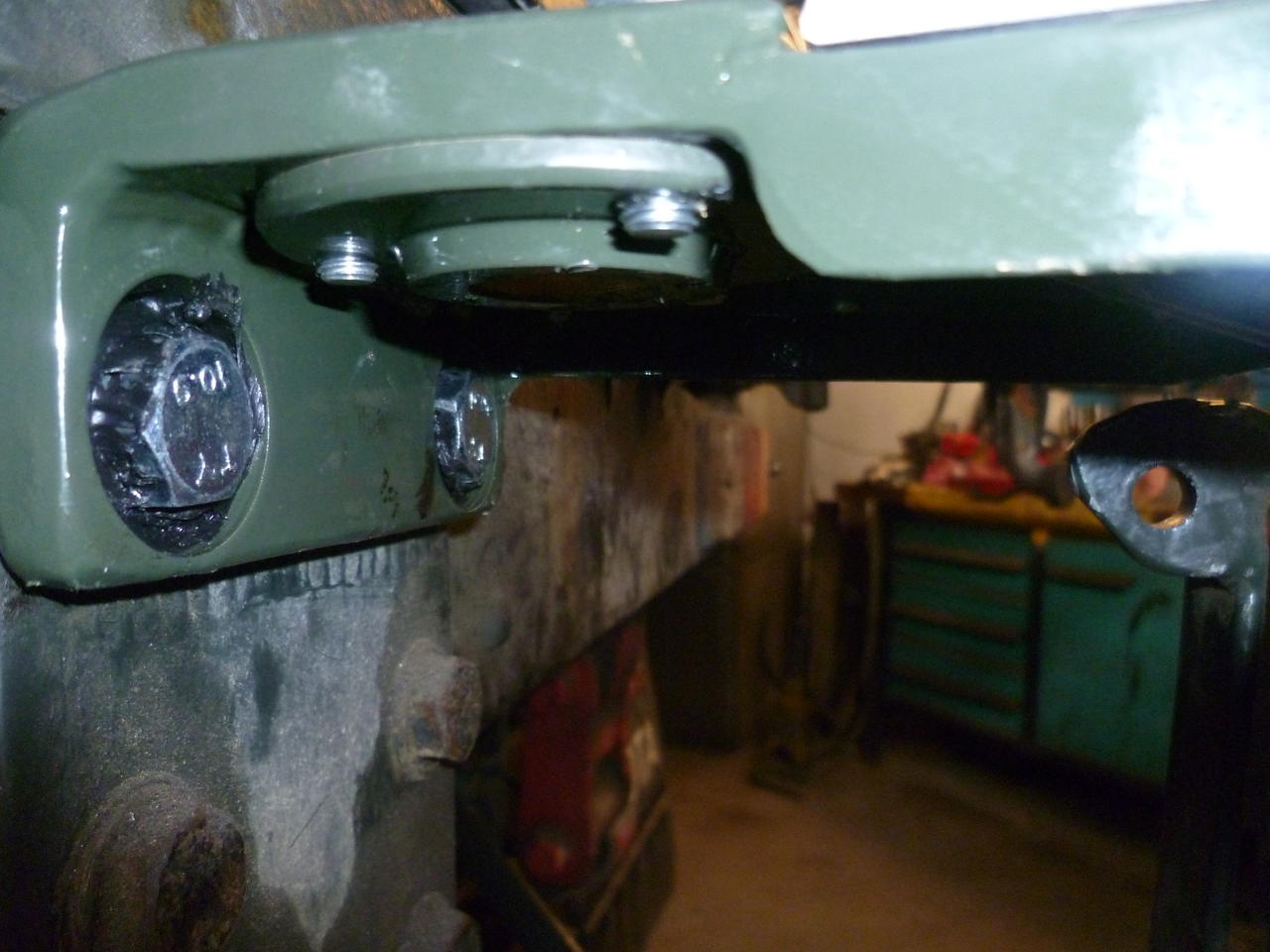

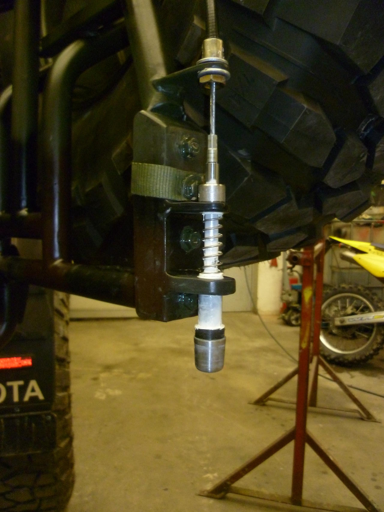

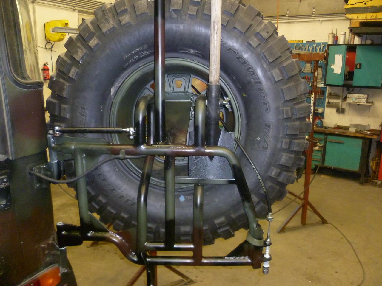

hab ein paar Bilder von meinem neuen Reserveradträger eingestellt. Bin ganz Stolz auf den Verschluss von dem Teil! Der Bolzen und das Gegenstück sind leicht keilförmig um ein spiel im Verschluss zu vermeiden. Zum öffnen braucht man nur an den Bowdenzug ziehen. Bein einschwenken schließt der Verschluss von selber Ja Die Gasdruckfeder hält den Träger entweder eingeschwenkt oder ausgeschwenkt Hab natürlich die Schweißnähte alle ausgeglüht um harte- rissgefährdete Stellen zu vermeiden. Der Verschlussmechanismus ist auf Gummipuffer befestigt um die Verspannungen beim Fahren aufzunehmen. Ich hab meinen Originalen Träger in den Karpaten verbogen, als ich an eine Hohlweg an der Seite anliegend, den Weg entlang Fahren musste. Beim Originalträger schaute mein Reifen ca. 15 cm von der rechten Fahrzeugseite raus. Als ich den neuen Träger gebaut habe, hab ich den alten Sandgestrahlt. Ich war schon überrascht an wie viel Stellen er schon gerissen war. Hab jetzt auch zwei von den "Aufnahmetellern" zusammengeschweißt.
Gruß Christian

Respekt , schöner Entwurf:
könntest Du die Lastaufnahme des Radträgers so ergänzen, dass die Last beim Fahren senkrecht abgefangen wird, also im Eingeklappten Zustand?
Ich konnte das leider nicht so genau erkennen,
Gruß Bigwaltens

BeitragVerfasst am: 10.02.2016 12:58:51    Titel:
auf dem 9 Bild erkennst du den Original Toyota-Reserveradträger-Gummi. Aber du hast schon recht, vielleicht sollte ich mir noch eine Unterstützung in "Auflaufform" unter den unteren Holm bauen. Oder ich mach bei den unteren runden Gummipuffer ein rundes Rohrgegenstück an dem Träger fest so das der Puffer in den Rohrstutzen einfährt.

BeitragVerfasst am: 10.02.2016 13:41:58    Titel:
Hallo, hab mir gerade das Bild 9 nochmal angeschaut, da ist eine Aufnahme rechts zu sehen und links auch ein Flacheisen, das unter dem Rohr rausschaut. Da vielleicht nur ein Knotenblech druntersetzen und die Last ist perfekt aufgenommen.
Tolles Teil!
Gruß Bigwaltens
