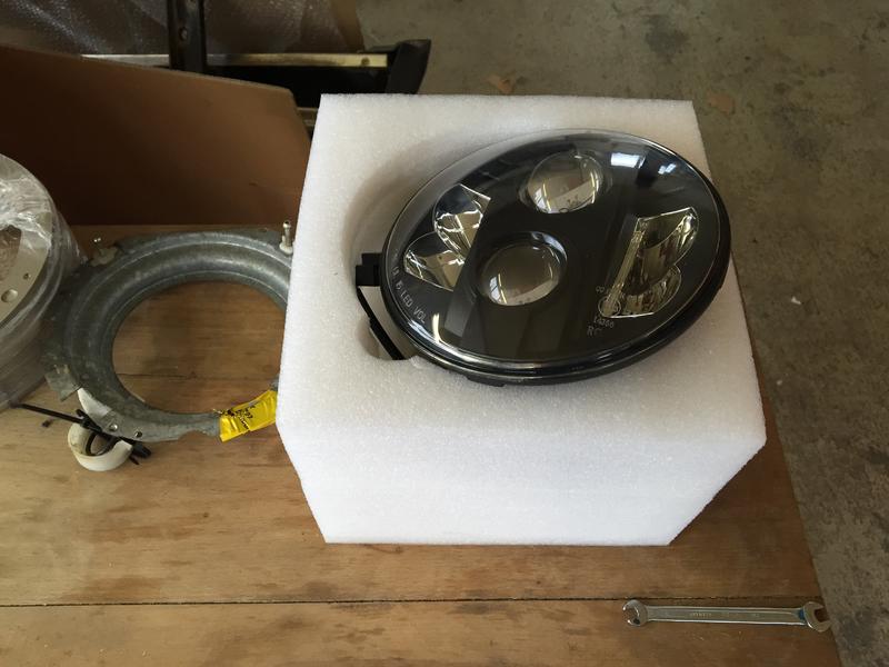

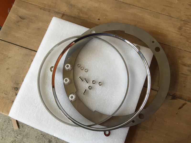

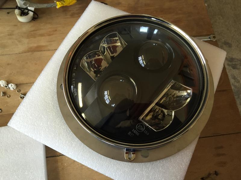

BeitragVerfasst am: 12.02.2016 15:16:19    Titel: Neuer Einbaurahmen für LWR bei Mercedes G

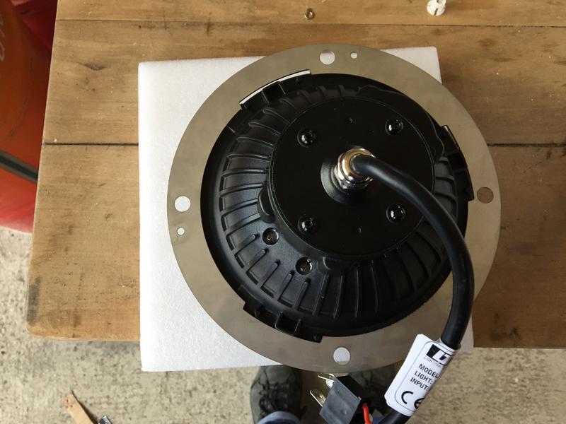

Für die 7 Zoll LTPRTZ® Scheinwerfer mit Standlicht 9-36V Modell 2016

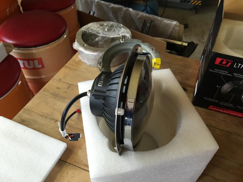

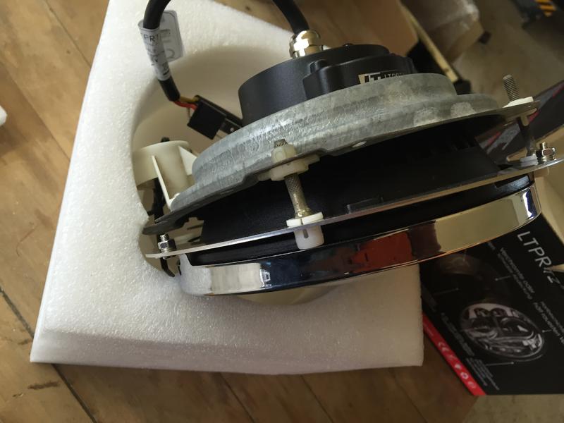

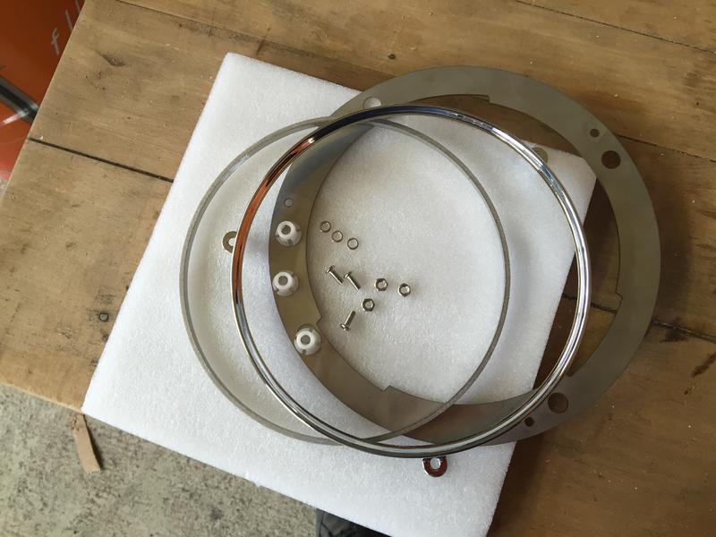

otto1
Weit weg von Allem
Wohnort: Schäbisch Sibirien
1. ja, hab ich
BeitragVerfasst am: 15.02.2016 06:21:06    Titel:
Hans, ohne den Ring kritisieren zu wollen- Du wirst Probleme mit der Befestigung am Fahrzeug bekommen. Du kommst nämlich durch den Ring nicht mehr an die Schrauben heran. Ich habe seinerzeit bei dem Ring, den ich für einen Deiner Marktbegleiter konstruiert habe, das mit drei zusätzlichen Bohrungen im Ring gelöst, ein anderer Anbieter hat die Ringe außen so eingekerbt, dass er an die Schrauben rankommt. Letzteres wäre die montagetechnisch beste Lösung.
Schönen Gruß
René

Hmm, das stimmt allerdings, dass man zu den Montageschrauben kommen muss.

BeitragVerfasst am: 15.02.2016 10:02:34    Titel:
otto1 hat folgendes geschrieben:
Hallo Rene
Du hast da nicht unrecht !
Aber du kommst an die drei Schrauben sehr gut ran.
Wobei es sicherlich noch einfacher ist , mit der Aussparrung vorn der du schreibst
Ist auf gegriffen und wird in die weitere Produktion einfliessen . Danke dir für deinen Tip Winke Winke Winke Winke
Bin grade dabei Seilwinden Stoßstangen bauen zu lassen .
Vieleicht sollten wir im Vorfeld mal Reden :-)
Gruß Hans
