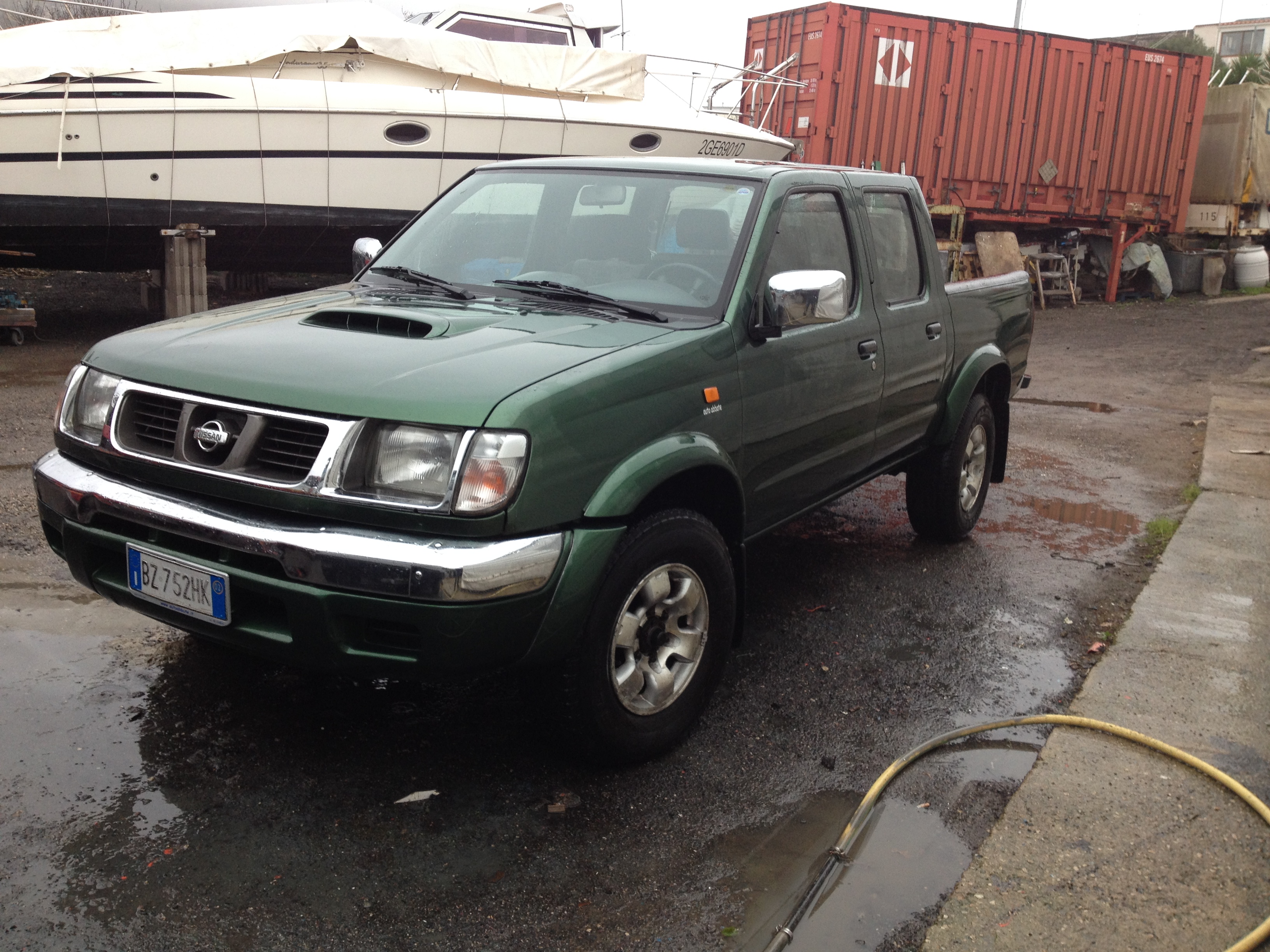

Hallo an alle ich habe dann einen Navara Bj 2002 174.000 km aus erste
Hand gekauft gut bereift keinen Rost,
Einziger Mangel die Lüftung innen geht immer..
Auch wenn ich auf null stelle die Lüftung läuft immer auf höchste Geschwindigkeit
Nur Luft Temperatur Regel gut ich dachte an den wiederstand
Ich kann praktisch nicht die Geschwindigkeit regeln..
Ein Gruss an alle aus Italien

Love it
 Dateiname:  image-14-02-16-08-39.jpeg
 Dateigröße:  2.36 MB
 Heruntergeladen:  221 mal

Sehr chic!
Schön daß Ihr im Süden so wenige Probleme mit Rost habt, hier sähe er nicht mehr so gut aus!
Da ist dann ein neuer Lüftungsschalter fällig, bei Deinem hat es wohl die Widerstände gehimmelt.
Die ersten 3 Stufen werden über Widerstände geleitet, die 4.Stufe geht direkt auf den Gebläsemotor.

habe ich auf die buch wie ihr sie nent gefunden 20 euro stammt aus einem Quasqai.. ist aber identisch.. heute angekommen montiert und funktioniert tadellos.
Hast recht hier ist rost kein problem.. sogar Opel kadett rosten nicht an die radlaufe... Ja
Aber mit wachs und holhraumversiegelung bekommt er schon ich komme oefter nach deutschland..
Jetzt nur noch ordentliche felgen drauf die gefallen mir gar nicht.
