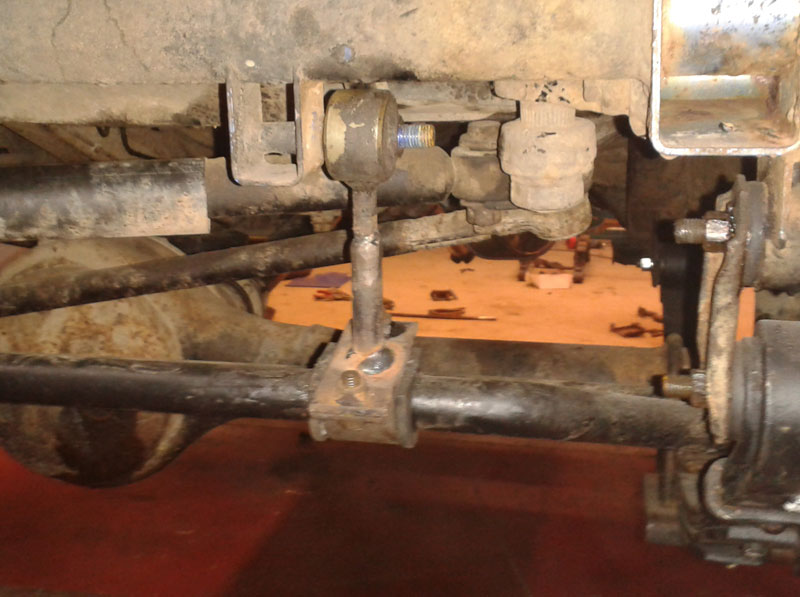

ich denk, du redest vom sj413/Samurai
ich hab ca. 4cm längere koppelstangen drin
muss man denk ich für jedes auto selber nachmessen und basteln.
der stabi soll ja nicht gegen die federn schlagen.
ggf. kann man die koppelstangen im gelände dann ja entfernen
aber ich fahre auf der straße lieber mit stabi, die neigung der karosse in den kurven ging mir auf den keks

angelone
Wohnort: Stolberg/Aachen
1. '17 Jimny Comfort AT
2. '98 Santana Long
3. '25 Dacia Duster
BeitragVerfasst am: 19.02.2016 11:42:54    Titel:
hab die stangen einfach verlängert.
sieht eigentlich ganz gut aus:
mfg
Martin

BeitragVerfasst am: 20.02.2016 09:59:54    Titel:
Ich empfehle den Stabi grundsätzlich montiert zu belassen. Nicht nur wegen der Betriebserlaubnis sondern auch, weil das Fahrverhalten im Gelände begünstigt wird. Auf 2 cm Verschränkung kommt es nicht an.
Gruß Winke Winke
PS: Martin, du hast die Halter verlängert und nicht die Koppelstangen. Vertrau mir
BeitragVerfasst am: 20.02.2016 11:39:17    Titel:
die halter sind ja auch im gewissen sinne koppelstangen, die koppeln halt was rotfl

BeitragVerfasst am: 20.02.2016 13:59:47    Titel:
Fuchs89 hat folgendes geschrieben:
Hier irrst du. Der Stabi ist an der Achse (bzw. Blattfederaufnahmen) direkt über ein Gummilager gelagert, ohne Koppelstangen angebunden.
Die Koppelstangen beim Samurai sind schon Rahmenseitig. Smile
Ist bei den meisten Fahrzeugen andersrum.
Verwendung eines Stabis ist vom jeweiligen Fahrprofil abhängig. Ich wünsche mir z.b. eher mehr als weniger Querstabilisierung.
