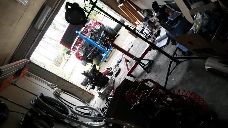

BeitragVerfasst am: 29.02.2016 23:39:00    Titel:

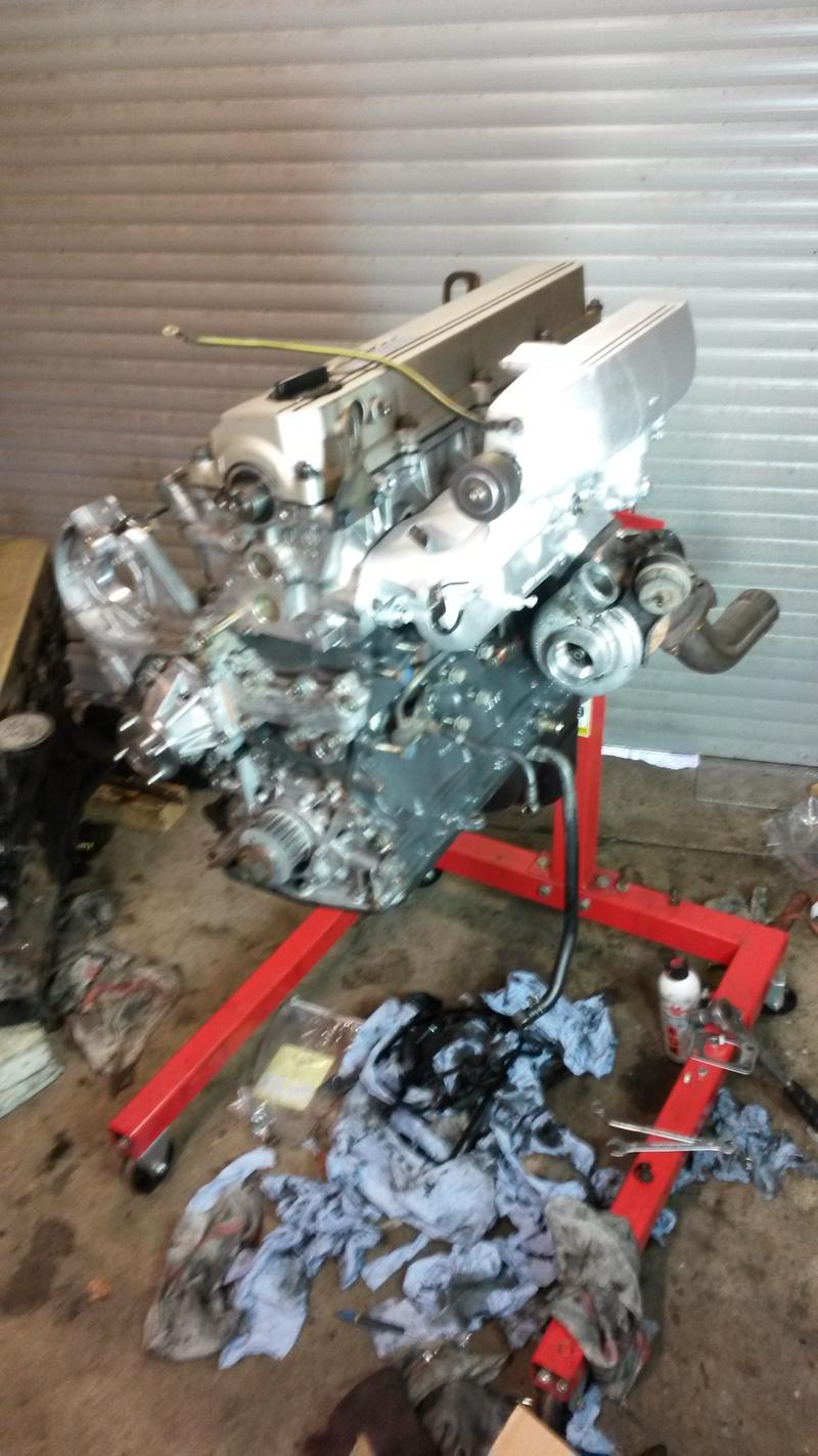

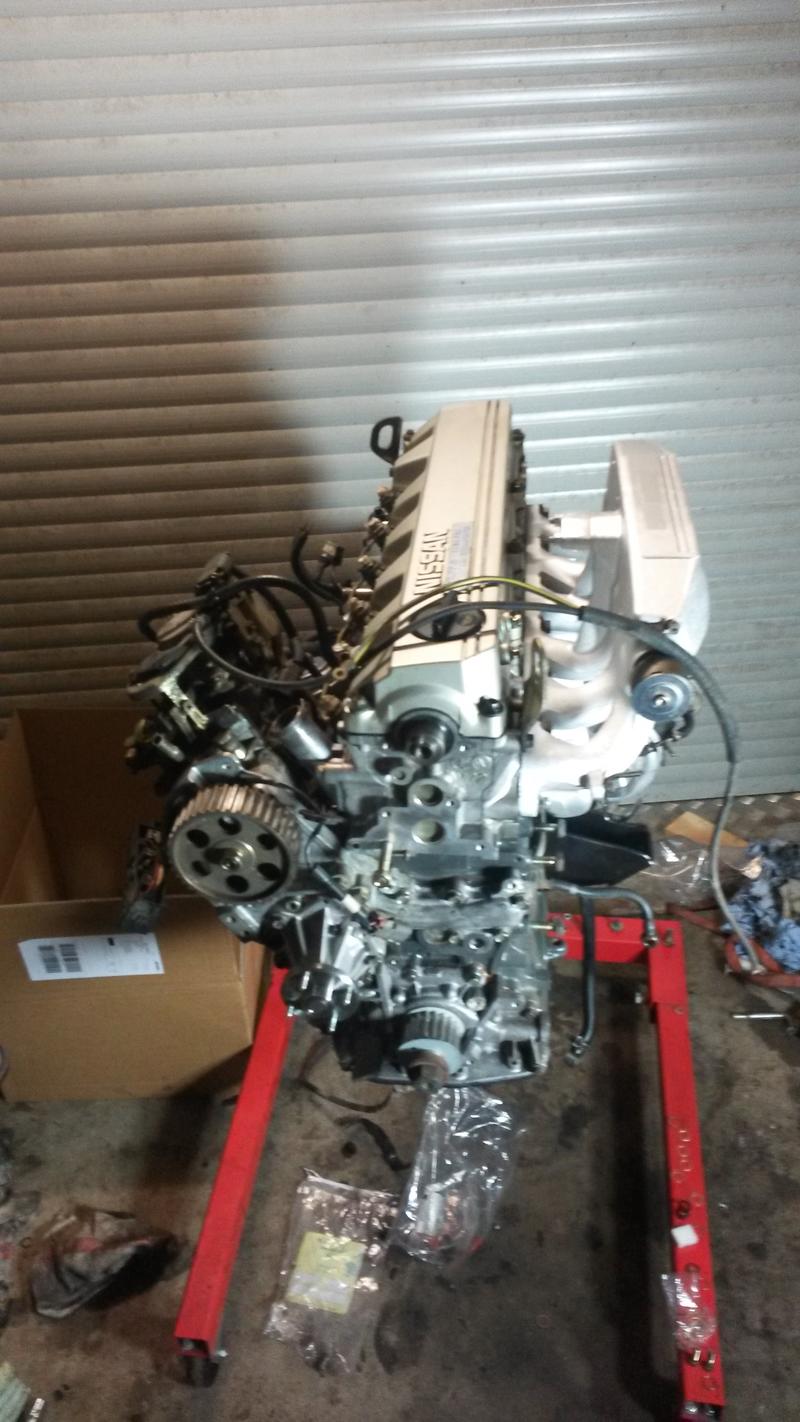

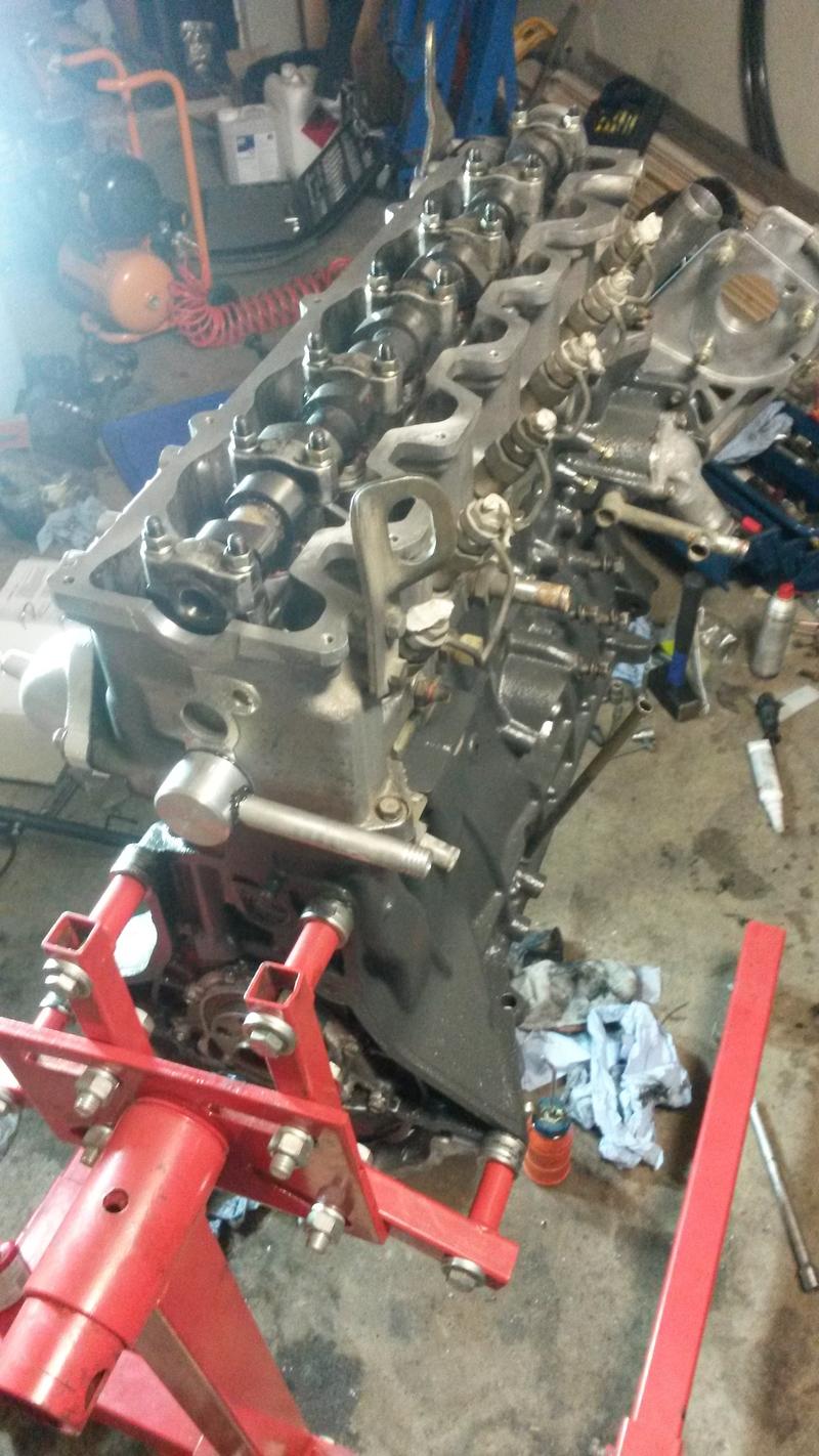

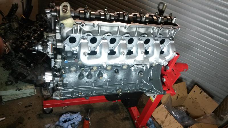

Wieder ein Update:

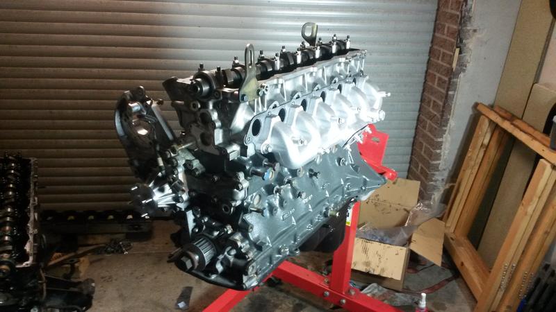

Motor ist soweit zusammen und sieht sehr frisch aus.
Hier ein paar Bilder auch wenn die leider etwas verwackelt sind Wut

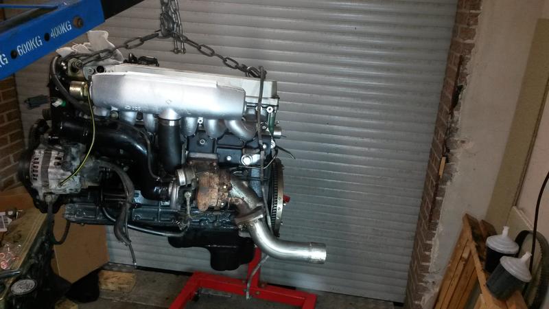

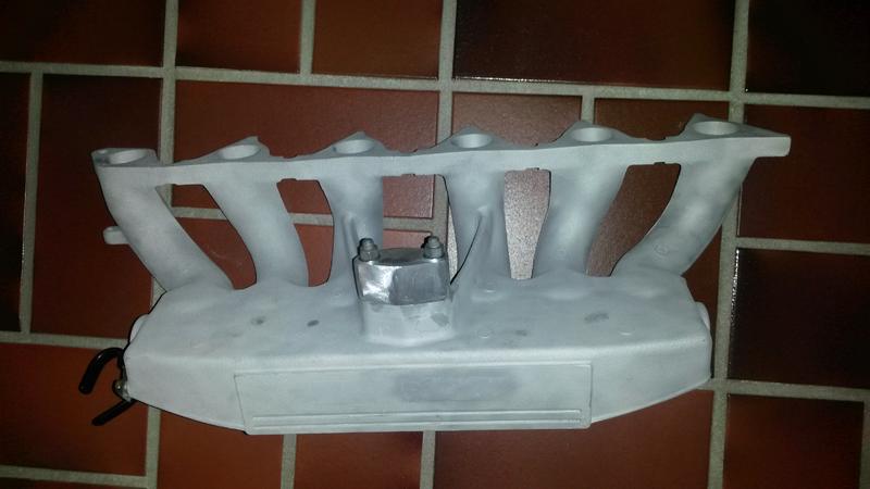

Ansaugbrücke gestrahlt und EGR dicht gemacht.
Da war er im groben schon wieder zusammen.

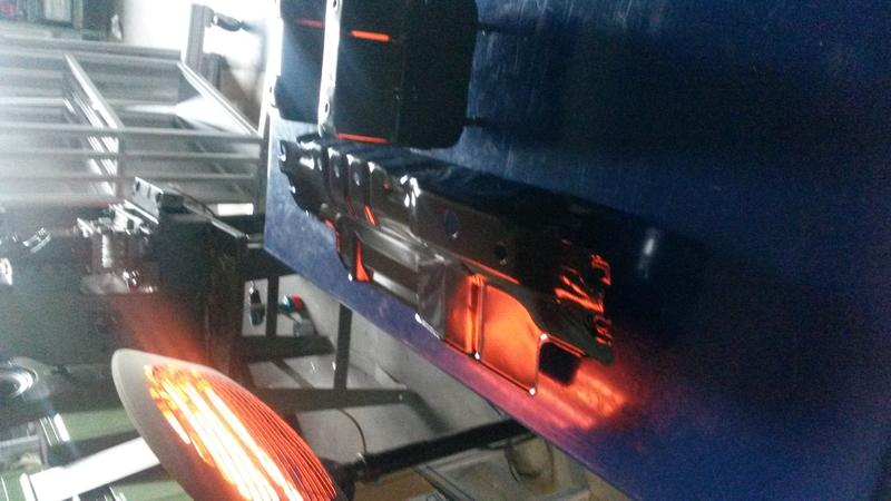

Abgaskrümmer wurde auch gestrahlt und lackiert. Der Rumpf wurde per Hand penibel sauber gebürstet und lackiert.
Hier ist der neue Kühlanschluss schön zu sehen. Sitzt sehr gut dahinten Smile
Turbo glänzt auch wieder (Es wurden sehr viele Teile ultraschallgereinigt)
Da wurde dann die Pumpe ausgerichtet, sehr schöne Markierungshilfen von Nissan übringens Winke Winke
Bis auf die Kupplung und die neuen Sensoren wieder komplett zusammengebaut.
Die Tage kommen noch neue D1 Spec Anzeigen an, für Öldruck, Wassertemperatur und Öltemperatur. Auch wenn die Druckanzeige und die Kühlmitteltemperaturanzeige beide funktioniern, kommen zur Kontrolle weitere Anzeigen rein.

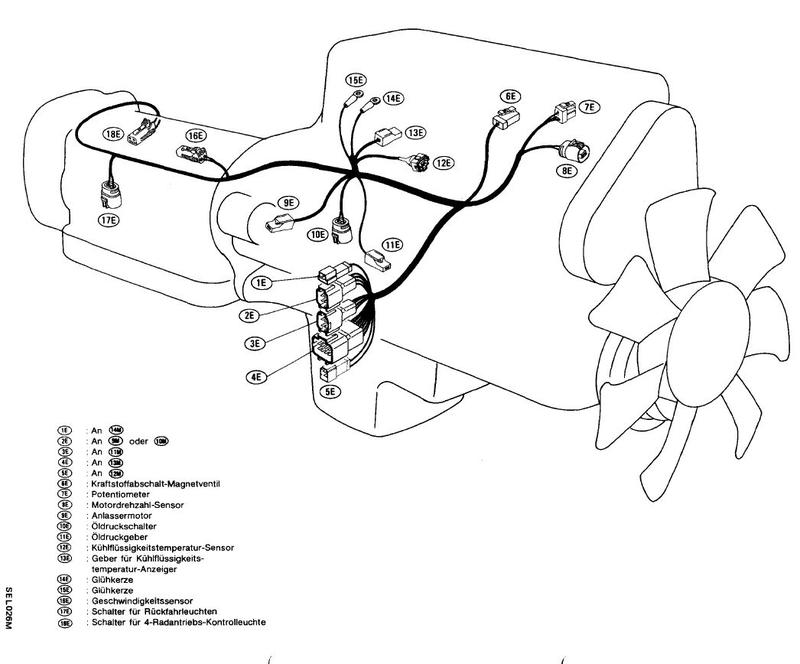

Zum Anschluss: Ich frage mich wieso niemand, auf den bereits eingebauten Öltemperatursensor eingeht, der soweit ich das aus dem Werkstatthandbuch entnehmen kann, serienmäßig eingebaut ist. Der sitzt und im Ölfiltergehäuse mit drin, zumindest bei beiden Motoren die ich hier habe. Unsicher
Aufjedenfall werde ich da die Öltemperatur abnehmen, da er auch genau nach dem Anschluss zum externen Ölkühler sitzt, also perfekt.

bist du sicher, dass es einen originalen Öltemperatursensor gibt oder handelt es sich evtl um den Öldruckschalter?

Hab mich versehen, das ist der Öldruckgeber den ich meinte. Der Öldruckschalter sitzt ja direkt am Block.
Im Bild ist das 11E den ich meine.

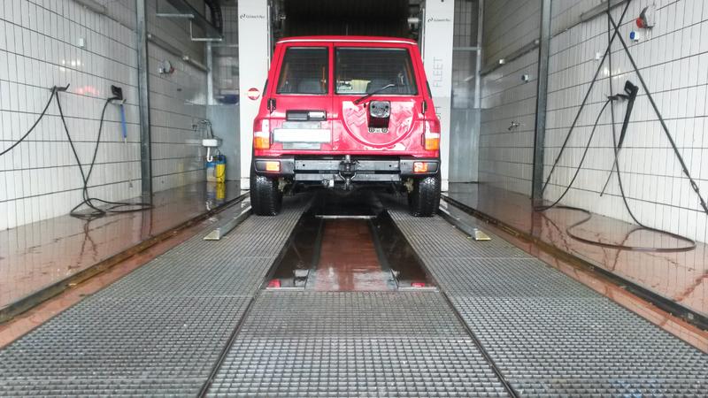

BeitragVerfasst am: 13.07.2016 19:36:55    Titel: Lang Lang ist es her....

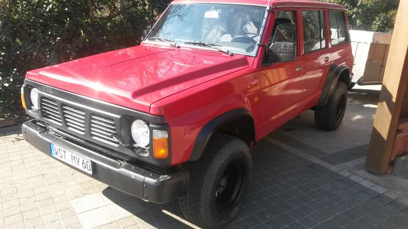

Nach lange Pause mal wieder ein Update:

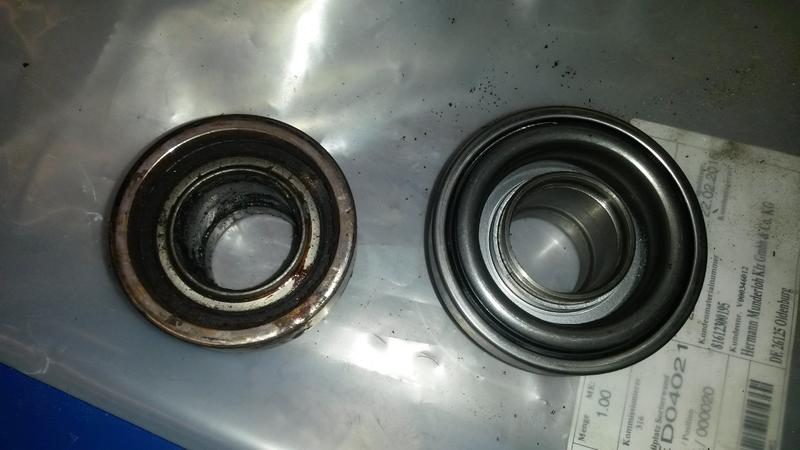

Ausrücklager alt vs neu:
Die letzten Schritte, danach lief er wieder!

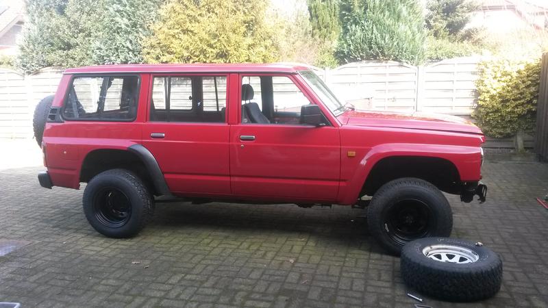

Die neuen Felgen wurden direkt montiert YES

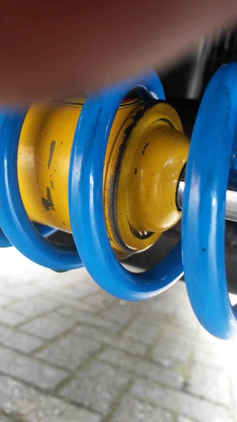

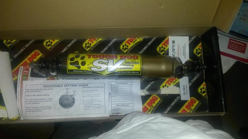

Der Tough Dog Lenkungsdämpfer hat allerdings nicht lange überlebt, nach knapp 4000km war er undicht:

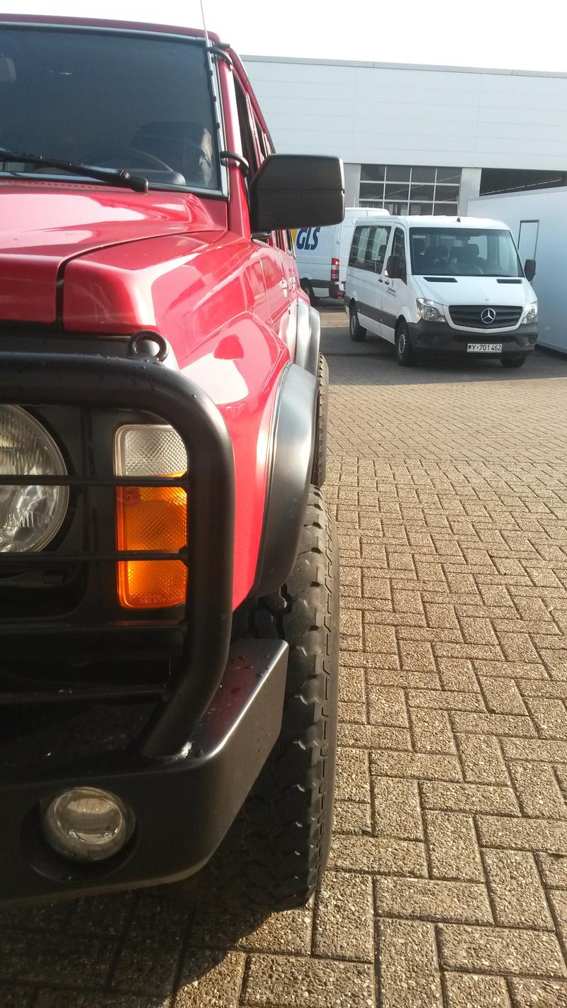

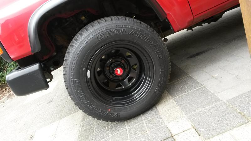

Die Kotflügelverbreiterungen wurden neu lackiert und montiert( ohne stehen die Räder ein wenig sehr ab) rotfl
Neue manuelle Freilaufnarben
Zuerst bin ich ohne das 90° Stück gefahren, dann mit und jetzt wird die Tröte weiter nach hinten verlegt:
Sportwagenfahrer können die Bremsanlage bewundern :D
Die Spurweite mit den Felgen und der Einpresstiefe ist schon extrem
Neuer Lenkungsdämpfer

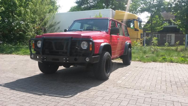

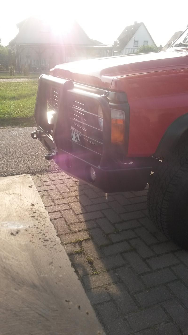

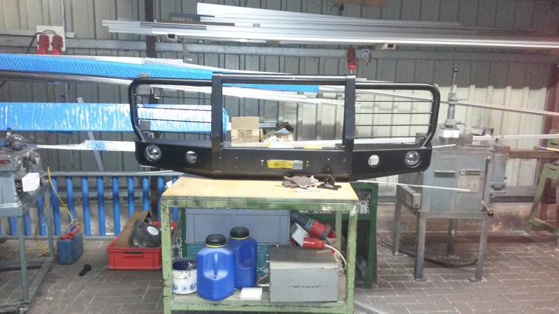

Neue Stoßstange die ich noch leicht modifiziert habe
Sitzt YES
Einmal Strahlen und lackieren bitte:
Meiner Meinung nach super schicke Felgen Unsicher -> Besorgt! Unsicher
Neuer Scheinwerfer, auch modifiziert mit einer Makrolonscheibe um das gute Stück vor Steinschlägen zu schützen Grins
Vorbereitung für das Summer Summit:
Die Enkei Felgen lassen die Reifen sogar über die Kotflügelverbreiterung rübergucken

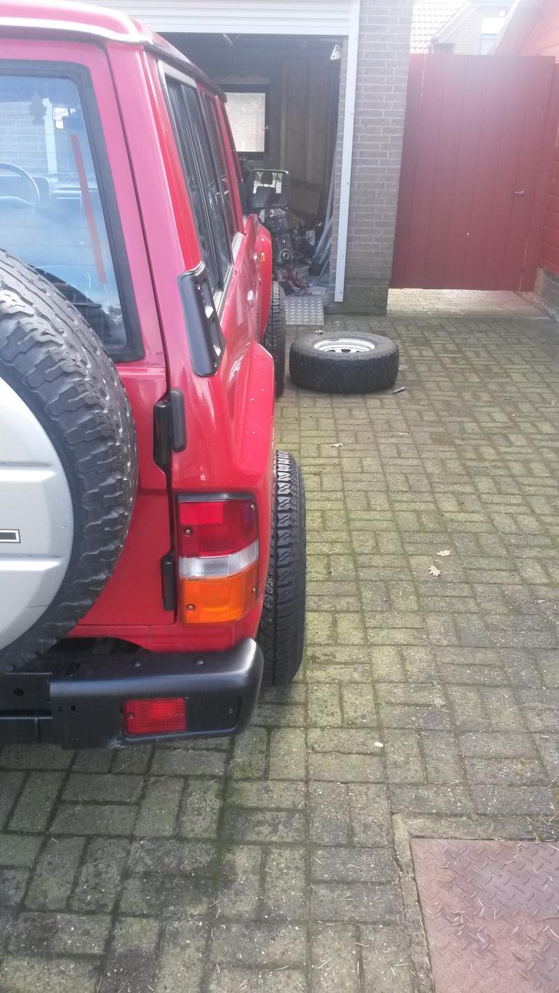

Sieht sehr sauber aus :-)

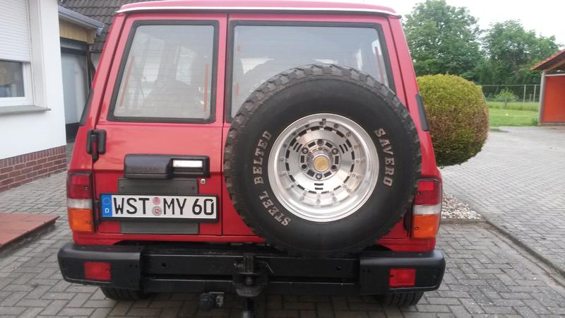

Kannst du mir eventl mal zukommen lassen wie du das mit den neuen Rücklichtern gelöst hast ..Kabel durchführung etc..
hast du alles gelötet oder gibt es fertige stecker für die Leuchten ?

@morphine: Ich habe komplett neue kabel gelegt und eine 13polige Anhängersteckdose hinzugefügt

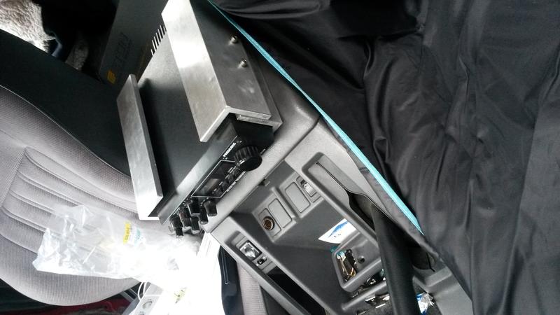

Heute habe ich das Funkgerät installiert:

MrNight hat folgendes geschrieben:
Das läuft aber nicht mehr unter cb Funkgerät Heiligenschein rotfl
