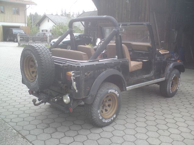

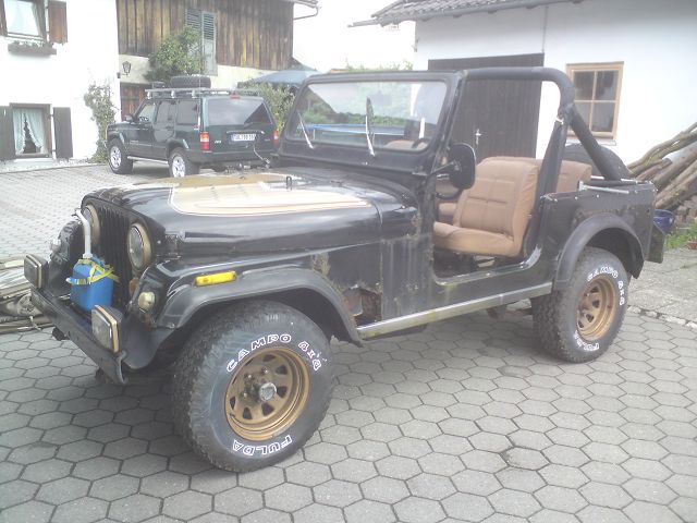

So nun steht er da. So schlimm find ich gar ned das er aussieht. klar wird des an haufen arbeit aber des wird scho wern.

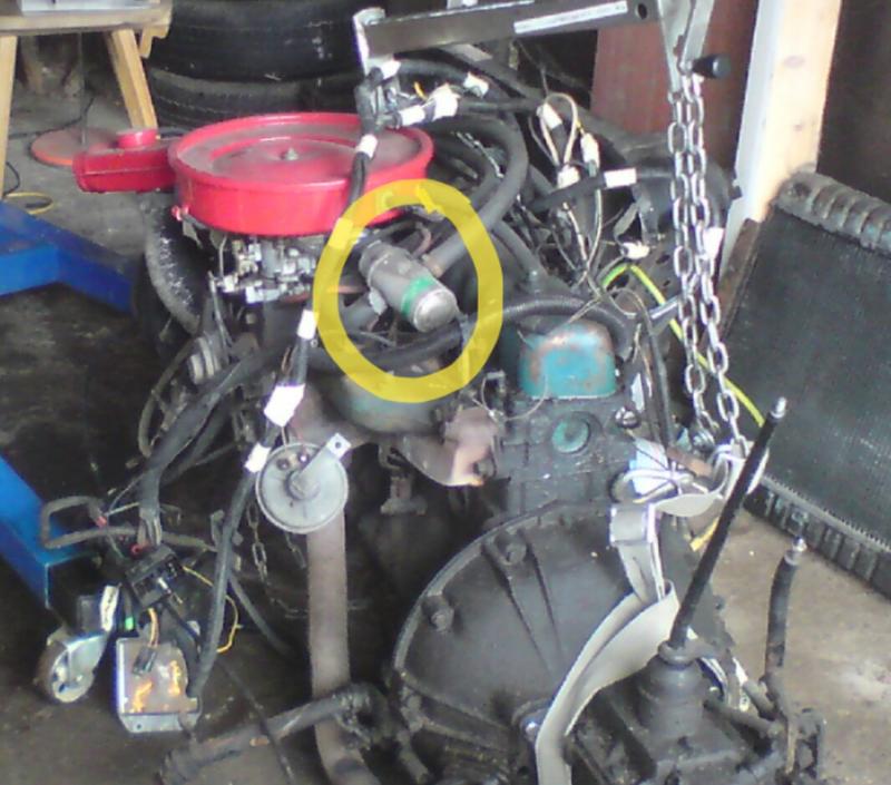

Hab den CJ mal "rausgekrammt" und mir so gedacht ich könnt mich doch mal wieder drann machen und den Motor zum laufen bekommen...
Da es nun doch schon eine ganze Zeit her ist das ich was drann getan hab gings erstmal ans Teile sortieren und Bilder anschauen, dabei festgestellt das mir wohl was abgeht.
Hab so grob 3000 Seiten Werkstatt Handbücher durchforstet aber nicht gefunden oder übersehen wie dieses Teil heißt...
Nun meine Frage, könnt ihr mir sagen wie es heißt und obs vielleicht jemand rumliegen hat und nicht mehr braucht?
Danke,
Gruss Benni

BeitragVerfasst am: 11.03.2016 10:57:59    Titel:
Ich hatte mal einen kanadischen Golden Eagle ich meine das Teil fehlte bei meinem und die Schläuche waren mit einer Schraube verschlossen.
Der Vorbesitzer sagte da war eine Abgasregelanlage für den Kat eingebaut die mangels Bleifreien Sprit in EU rausgeworfen wurde.
Ob das da aber mit zugehörte kann ich nicht mehr sagen da meiner gut lief hat mich das nicht weiter beschäftigt.

BeitragVerfasst am: 11.03.2016 11:48:30    Titel:
Danke
Ja genau das hatte mit der Abgasrückführung, Frischluftzufuhr am Kat oder irgendwie so zu tun.
War wohl nur dazu da um bessere Abgaswerte am Prüfgerät zu erreichen.
Ich lass es jetz einfach mal weg Smile
