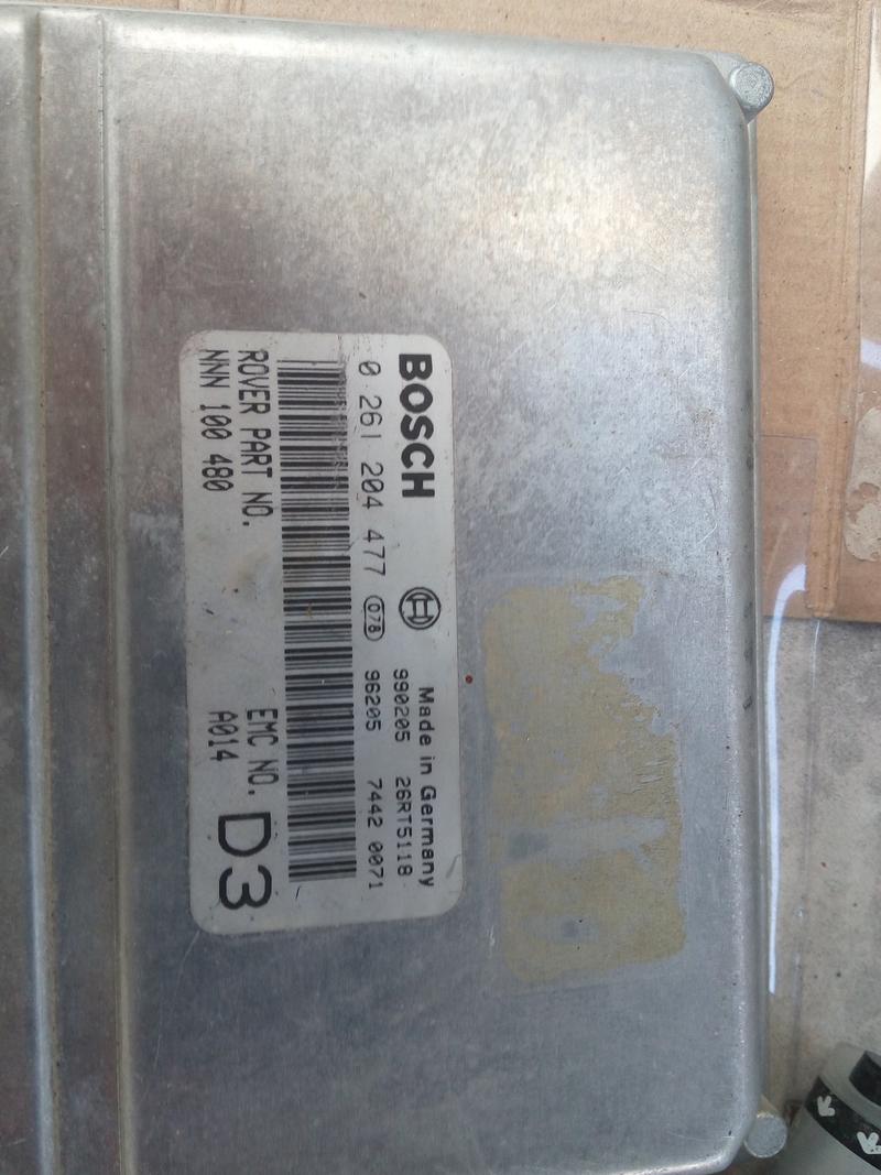

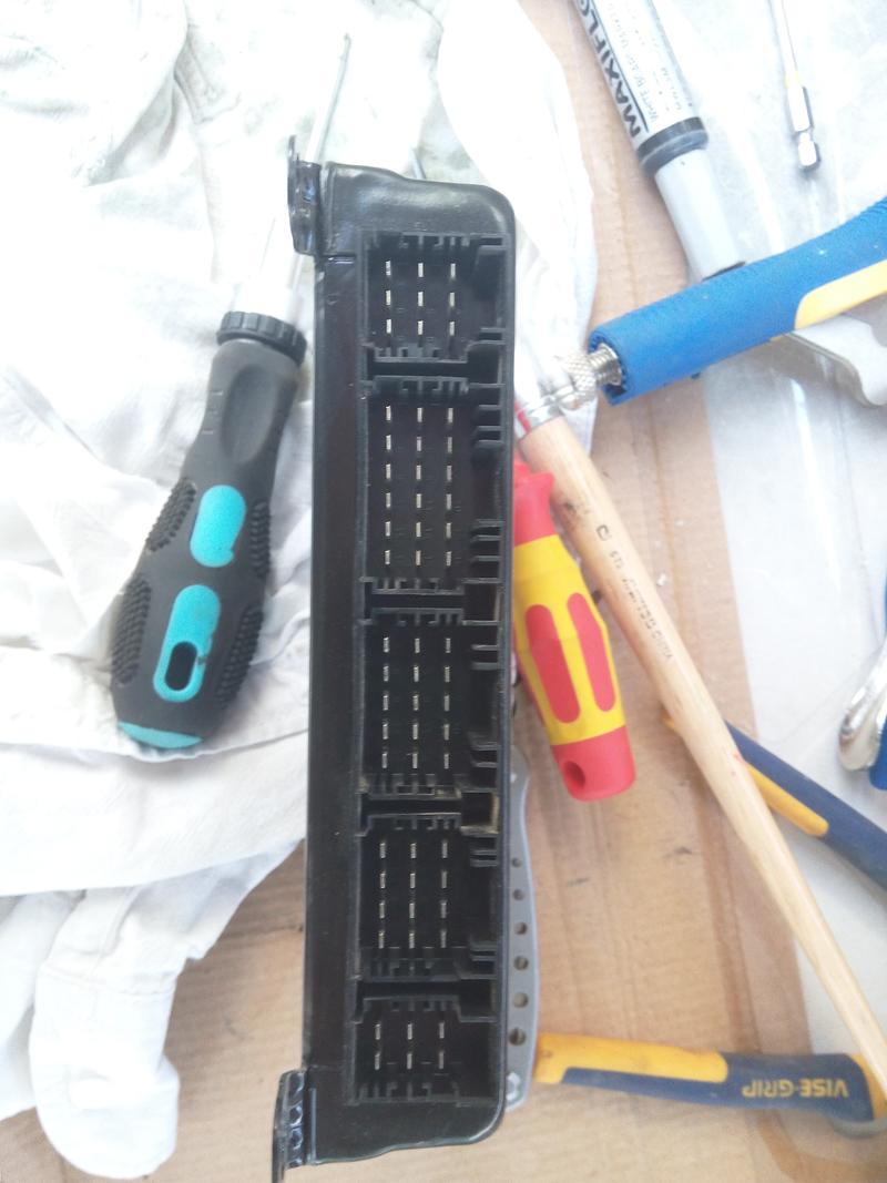

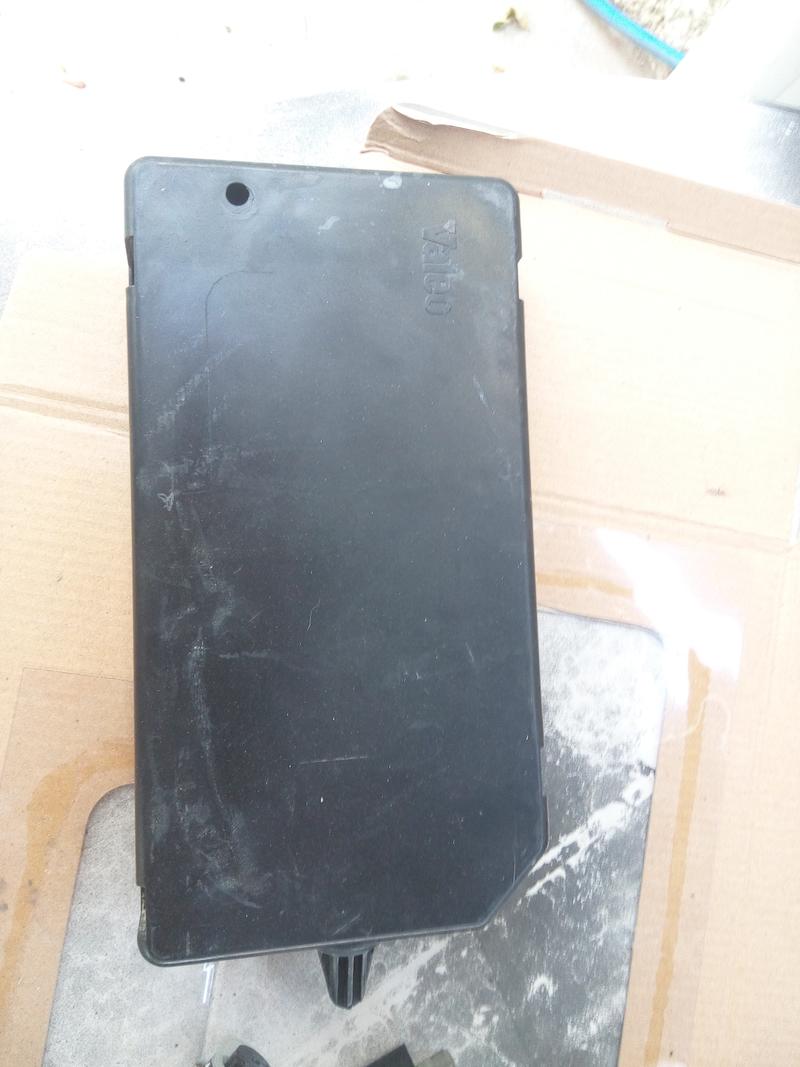

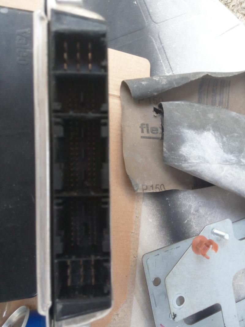

BeitragVerfasst am: 12.04.2016 09:50:33    Titel: Bilder der getauschten Steuergeräte
[/img
[img]http://up.picr.de/25179605ja.jpg]

@ Marco - ist ein V8 Benziner....... ich hatte lediglich das falsche Steuergerät erwischt in der schon die Wegfahrsperre Schlüsselabhängig war - aber nach erneutem Tausch life er dann ganz ordentlich.
