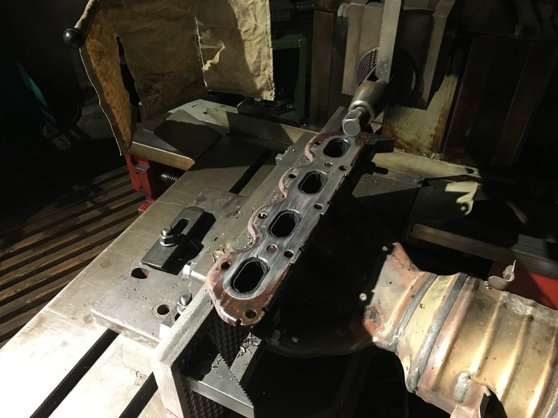

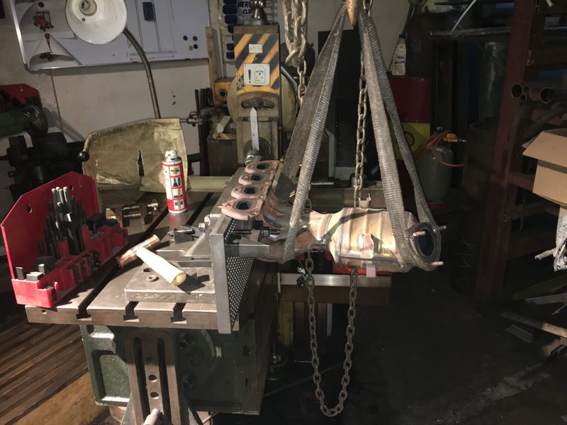

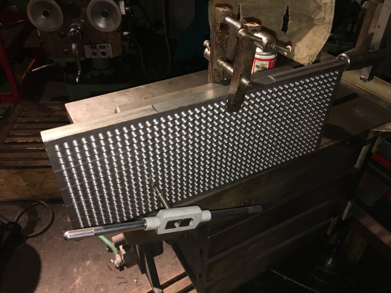

Hatte heute einen völlig verzogenen Krümmer mit integriertem Kat. Neuteil kostet um die 1000€, wollen wir doch mal versuchen ob der nicht zu retten ist. Das planen selbst ist ja nicht das Problem, eher die Aufspannung. Naturgemäß hat so ein Teil ja keine geraden Flächen und falls doch sind sie nicht mal annähernd in irgendeinem Bezug zueinander. An diesem hier gab es kleine abgeflachte Rohrstücke, an denen ich das Teil spannen wollte. Auf meinen Aufspannwinkel ging das so aber nicht, die Bohrungen und Schlitze haben nicht gepasst. Also kommt mal wieder meine Aufspannplatte zum Einsatz. Musste zuerst 4 Gewinde durchschneiden, sie sind normal nur bis zur Hälfte geschnitten:
Damit dann die Platte auf den Winkel gespannt und den Krümmer mal angesetzt:

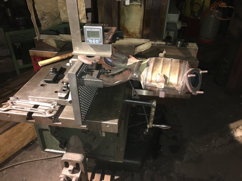

Und nun der Grund wieso ich die Stoßmaschine genommen hab. Da die Aufspannfläche am Krümmer ja nicht winklig zum Flansch ist habe ich einfach den Würfeltisch gekippt bis alles gepasst hat:

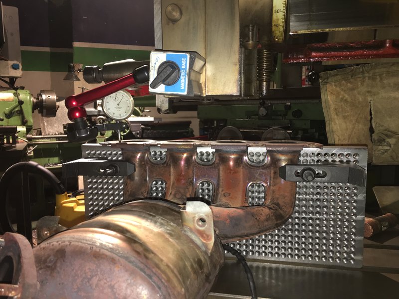

Dann noch in Stoßrichtung ausgemittelt:
Und los:

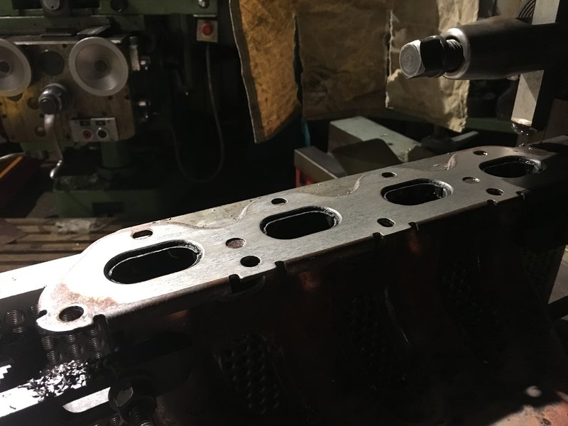

Passt:
