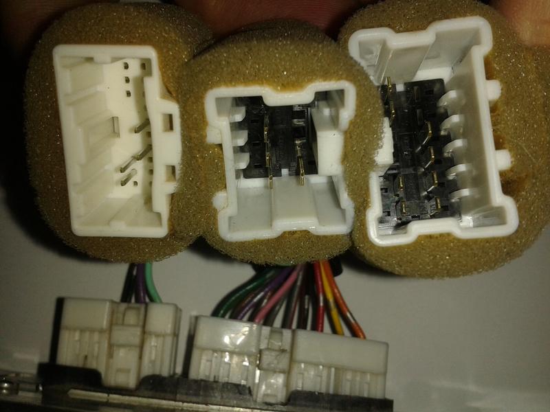

schau so sieht das aus. Vom Auto kommen 3 Stecker - zum original Radio gehen aber nur 2.
Man sieht genau - 2 Stecker sind ISO...der dritte eben nicht äääätsch.... der dritte Stecker geht am Radio solo rein - alle Kabel von Stecker Nr. 3 gehen dort hinein, außer das rosa Kabel....das will natürlich in den Hauptstrang rein Hau mich, ich bin der Frühling Hau mich, ich bin der Frühling Hau mich, ich bin der Frühling

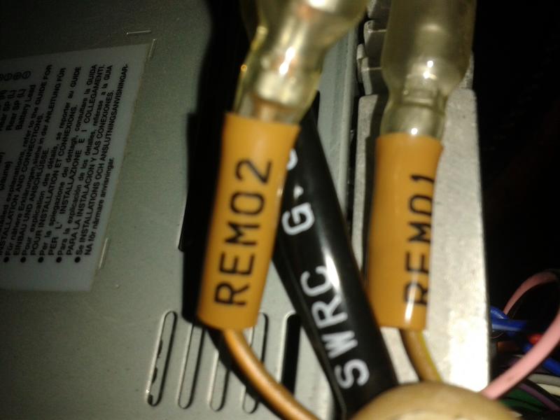

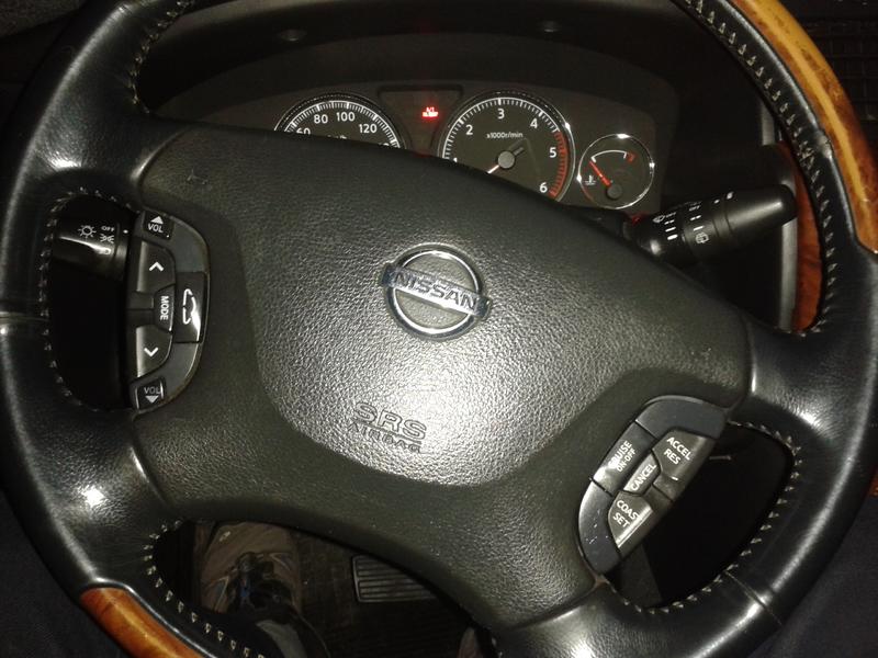

Anbei ein Foto von meinem Lenkrad wo man die Lenkradfernbedienung sieht und ein Foto von den Steckern die vom neuen Radio kommen. Ich muss mir evtl das mal mit dem Prüfgerät auslesen was welche Kabeln vom Fahrzeug kommend machen.

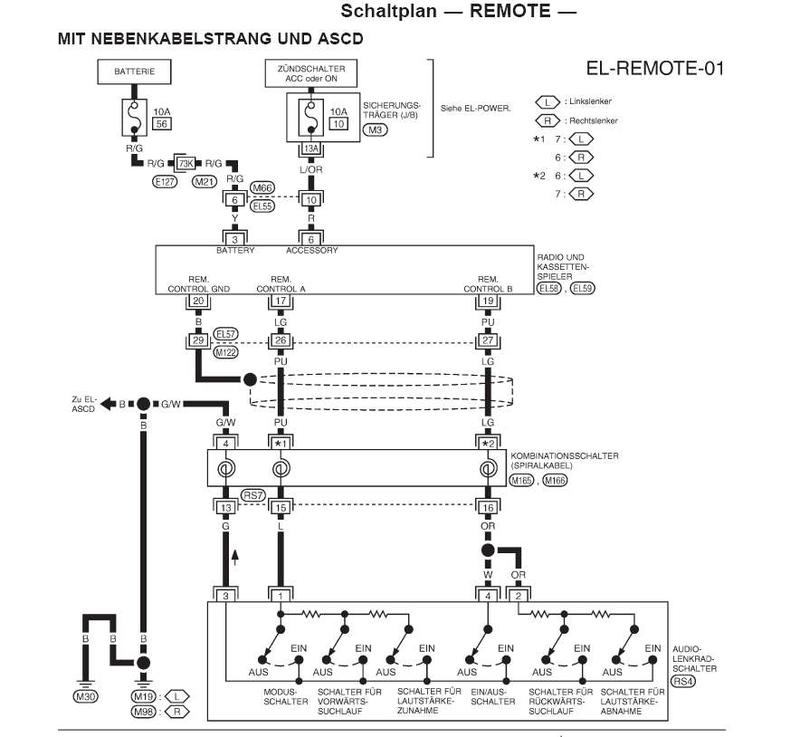

DerGlonntaler war so nett und hat mir wirklich im Detail auf seinen Plänen nachgesehen aber irgendwie finde ich auc hnicht heraus welche Kabel - vom Fahrzeug kommen das "Steering Wheel Remote COntrol" -Kabel ist...und ob es 1 Kabel oder insgesamt 3 sein müssen.
Anbei seht ihr das Kabel vom Alpine Radio mit der Aufschrift SWRC ( Steering Wheel remote control) und Remo1 / Remo2....
Wie man das anschließt steht auch in der Alpine Anleitung nicht drinnen....zum Mäusemelken ist das :-(

BeitragVerfasst am: 26.01.2016 23:04:12    Titel:
hab dir nochmal den Schaltplan raus gesucht
