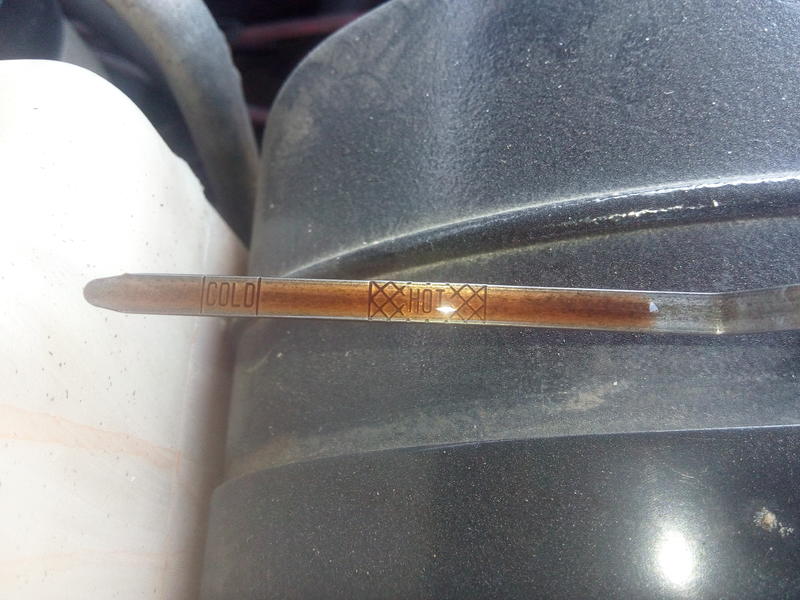

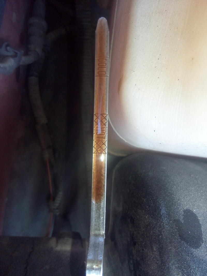

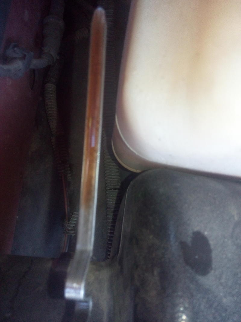

mal zu dem Schaltproblem - ich hätte eigentlich eher erwartet dass zuwenig Öl im Automatikgtriebe ist - aber das Gegenteil ist der Fall.Im kalten zustand ist die Füllstandsanzeige ca 1,5 cm über der HOT Marke.....das kuriose dabei ist - ob mit laufendem Motor oder ohne laufenden Motor und Getriebestellung auf P es ändert sich nichts an der Füllstandsanzeige .....
Pumpe kaput* Filter komplett zu *
Hat jemand ne Idee oder ähnliche Erfahrungen gemacht*
Sonnige Grüsse aus Muscat
Stephan
Ein Kauf hat sich zwar zwischenzeitlich erledigt,aber die Ursachen würden mich schon interesieren
Ölstand ohne Motor
Ölstand mit laufendem Motor und Getriebestellung P
Nichts ist so gerecht verteilt wie der Verstand - jeder glaubt er habe genug davon
HEMI
BeitragVerfasst am: 28.04.2016 00:31:04    Titel:
Das Öl ist auf jeden Fall schonmal Fertig...
Darkling
Mit dabei seit Anfang 2015
1. Jeep Grand Cherokee ZJ *sold*
2. Dodge Ram Hemi 4x4
BeitragVerfasst am: 28.04.2016 12:03:25    Titel:
Hm, weiß nicht, ob der auch das ATF+4 Getriebeöl hat.
Wenn ja, dann ist`s wirklich fertig (muss rot sein).
Aber zu viel Öl ist genauso schlecht wie zu wenig.
Also würde ich das vorrangig auf den falschen Ölstand schieben.
