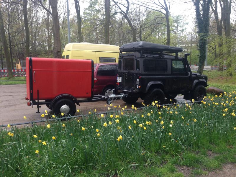

BeitragVerfasst am: 04.05.2016 08:53:43    Titel:
jetzt hat es geklappt! Hier mein Defender und der DDR-TSA von 1972
